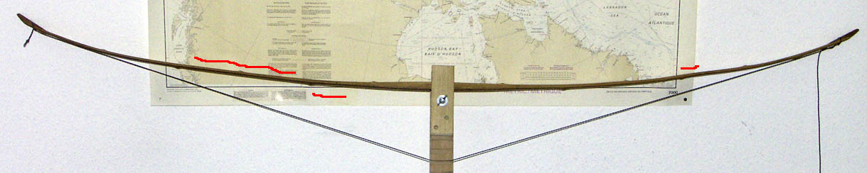

So...
Ich habe mich nun entschlossen ihn als fertig zu betrachten.
Unten ein Foto auf Standhöhe von 19 cm mit verkürzter Sehne.
Der Bogen hat bei 30" etwa 28#.
Auf dem Foto habe ich zwei Fehler markiert. Es sind andere als auf dem obigen Foto.
Die Fehler auf dem linken Wurfarm haben sich für mich erledigt.
Korrekturen sind bei diesem Bogen IMHO nicht mehr möglich, denn die Fehlstellen sind keine zu weichen oder zu harten Bereiche, sondern durch fehlerhaftes Verleimen der Leisten entstanden.
Die Fehlstellen biegen sich bis zum Vollauszug gleichmäßig mit.
Ich werde den Bogen nun ausprobieren und dabei beobachten wie sich vor allem der Knick verhalten wird.
Der Bogen wird nun noch einen Griff wie beim letzten erhalten und dann wars das.
Bambus ist ein sehr homogenes Material. Sind die Stärken der Laminate gut zurecht gemacht, hat man die Chance einen guten Bogen ohne großen Tilleraufwand zu erhalten.
Beim ersten Bogen waren die Laminate zu dick. Bei diesem nun zu dünn. Kürzen werde ich ihn nicht, das würde den möglichen Auszug reduzieren.
Um beim nächsten Bogen bei meinen gewünschten 40# zu landen wird es wohl reichen die Mittellage etwa einen milimeter stärker zu machen.

O, sehr schön
Ich find die "Fehler" auch garnicht so tragisch.

Schöner Bogen - Gratulation!
Ich kann auf dem linken Wurfarm keine offensichtliche Schwachstelle erkennen, m.E. passt die Biegung
so sehr gut.
Den rechten Arm würde ich ebenfalls hinsichtlich der leichten Knickstelle beobachten; wenn die Stelle aber weiterhin gleichmäßig
mitbiegt, dürfte sich keine Überlastung ergeben.
so sehr gut.

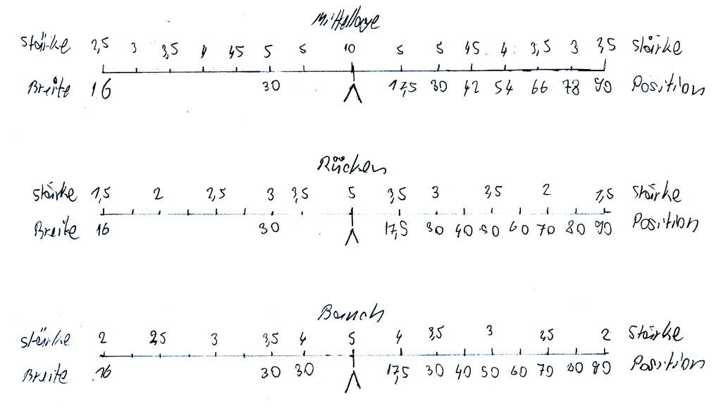

Für die Leute, die noch mehr Infos zwecks Nachbau oder Ideen für eigene Bögen wollen, habe ich mal die Werte der Laminate aufgezeichnet.
Zwischen den angegebenen Zahlen ändern sich die Werte natürlich kontinuierlich. Bevor also einer fragt, ob da Stufen drin sind, es sind keine drin...
Das zweite Bild stellt die Werte für die Änderungen des Mittellaminates des nächsten Bogens dar. Am Fadeout sind das zwei milimeter mehr und an den Enden nur ein halber. Ich möchte dadurch dafür sorgen, dass sich der nächste Bogen an den Enden weiter biegt, als dieser.
Vielleicht werde ich auch den Reflex noch auf 25 bis 30 cm erhöhen.
