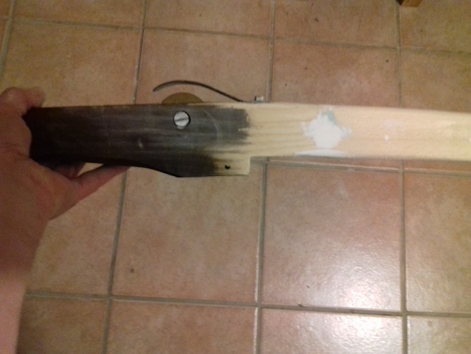

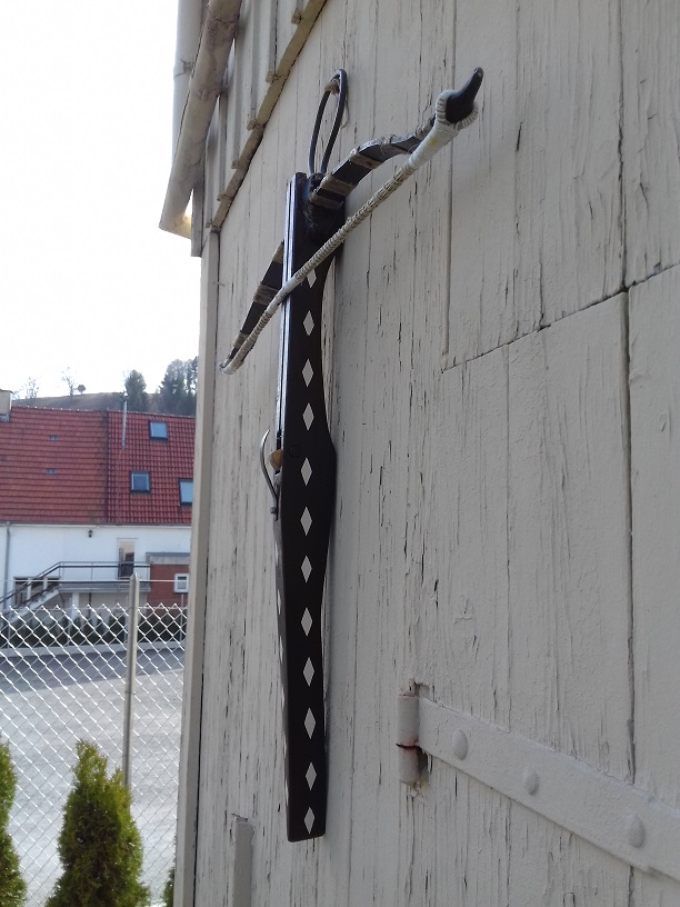

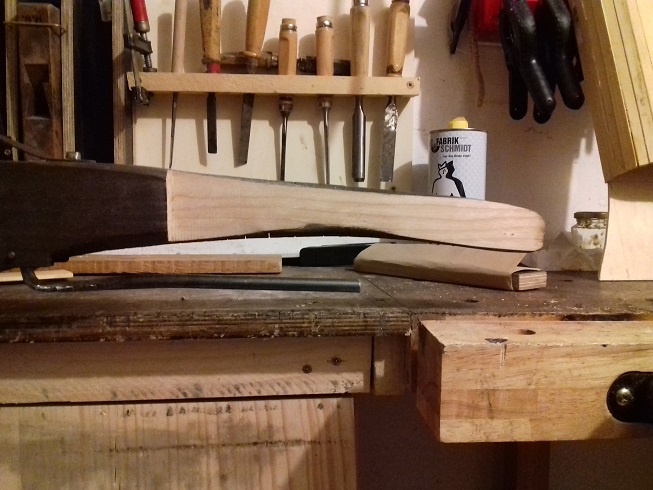

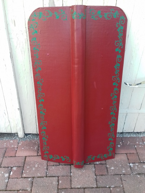

Hi nachdem ich lange nix mehr geopstet habe, hier mal mein kleines Update zu einem alten Armbrustprojekt.
- Armbrust umgebaut von Holz auf mit Stahlwurfarm.
- Säule umgebaut und mittels Spleißung um 20 cm verlängert.Fischschwanzendstück.
- Da kein "Bein oder Horn" vorhanden mit Elfenbeinfarbe kleine Rauten aufgemalt. (Lol)
- Neuer Abzugshebel geschmiedet.
- Pavese 1 mit Halbrundrohr, Größe 120cm x 65cm
- Pavese 2 klassisch mit planer Fläche, Größe 120cm x 65cm
Lindenholzplatten längs und quer verleimt, vierfach mit Leinen überzogen, grundiert mit Kreidegrund und anschließend 2 Schichten mit Naturfarben übermalt.
Jetzt gehts ans Feintuning der Pavesen und deren Bemalung.

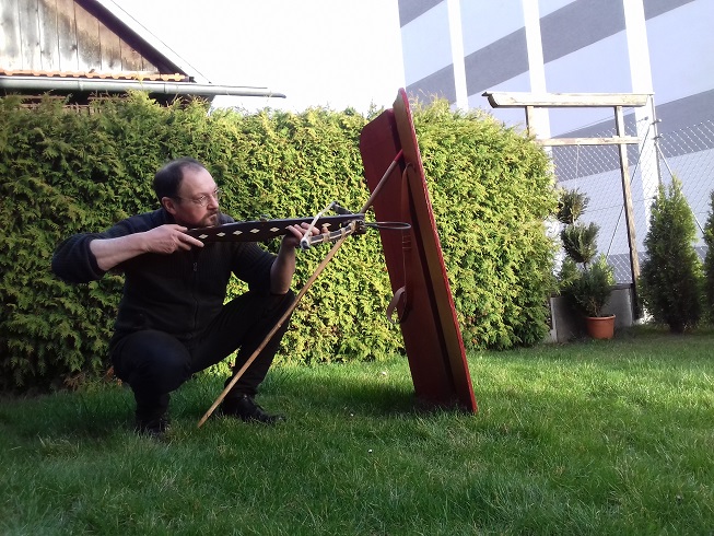

- Sherrif Sherwood
- Beiträge: 1013
Re: Wieder eine neue
Hi Steven,
die wird ohne Winde gespannt. Geht gerade noch so von Hand.
Aktuell habe ich einen noch Gürtel mit Spannhaken gefertigt. Wird somit mit dem ganzen Körper gespannt.
Ne Winde fehlt mir noch. Aber dazu brauch ich halt noch Zeit.
Der Spannhacken wird so wie im Bild eingesetzt.

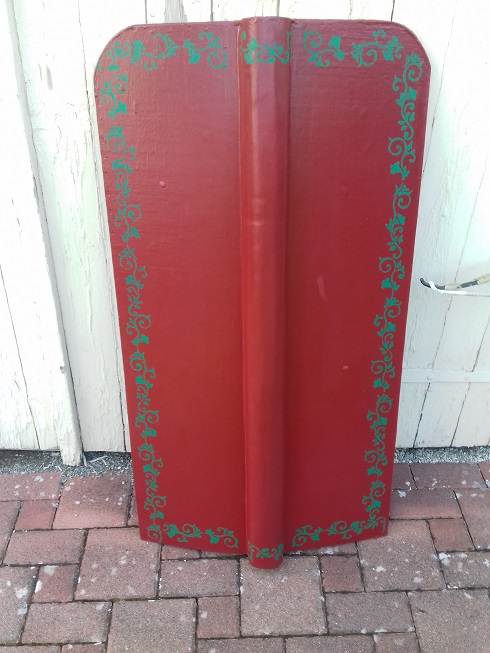

- Sherrif Sherwood
- Beiträge: 1013
Hi Steven,
anbei kleines Update. Passende Pavese zur Armbrust.
Heute fertig gestellt, bis auf ein paar Kleinigkeiten noch.
Größe 120x65cm
Gewicht ca 6Kg.
Größe 120x65cm
Gewicht ca 6Kg.
