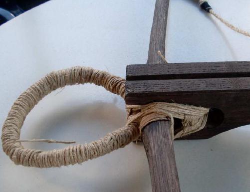

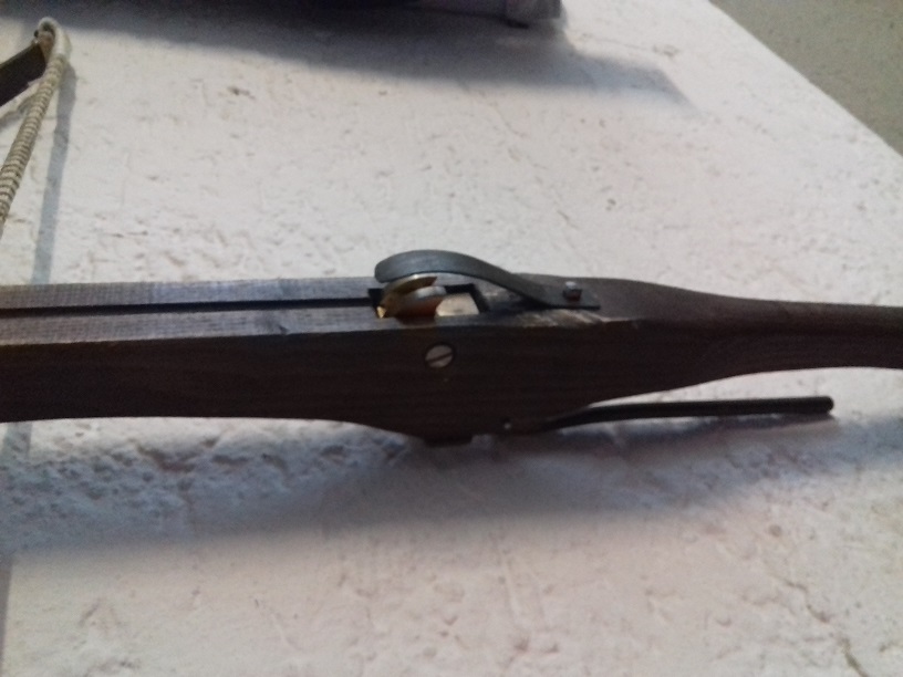

Kurz meine erste Armbrust ohne direktes Vorbild.
Einfach drauf losgebaut, nachdem mir meine gekaufte Fiberglasarmbrust zu gefährlich ist.(scheibe ....das Fiberglasding schiesst ca 250m weit)
Korpus Esche ( aus einer USA Palette geschnitten)
Bogen aus Manau
Kleine Sehne aus Packet bzw Metzgerschnur
Grosse Sehne aus Hanf
Nuss aus Messing
Abzug Messing
Federn innen aus Stahl nicht sichtbar.
Schussweite bis jetzt akzeptabel 20m

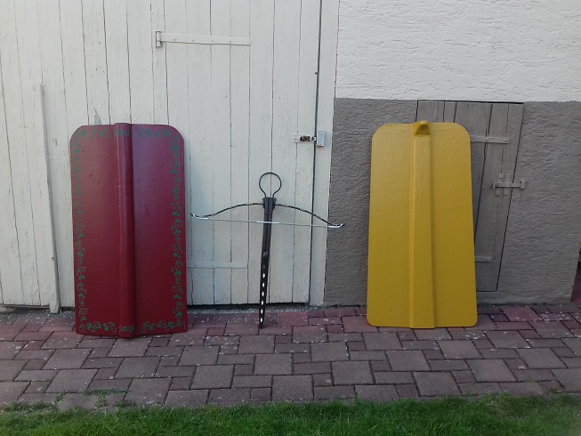

- Sherrif Sherwood
- Beiträge: 1013
Re: Wieder eine neue
Hi Steven,
anbei kleines Update. Passende Pavese zur Armbrust.
Heute fertig gestellt, bis auf ein paar Kleinigkeiten noch.
Größe 120x65cm
Gewicht ca 6Kg.
Größe 120x65cm
Gewicht ca 6Kg.
