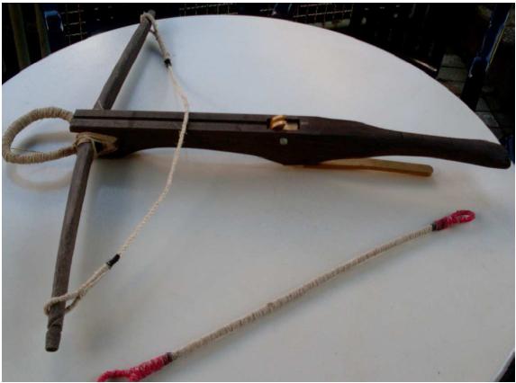

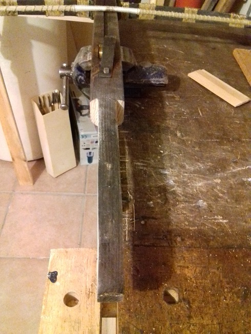

Kurz meine erste Armbrust ohne direktes Vorbild.
Einfach drauf losgebaut, nachdem mir meine gekaufte Fiberglasarmbrust zu gefährlich ist.(scheibe ....das Fiberglasding schiesst ca 250m weit)
Korpus Esche ( aus einer USA Palette geschnitten)
Bogen aus Manau
Kleine Sehne aus Packet bzw Metzgerschnur
Grosse Sehne aus Hanf

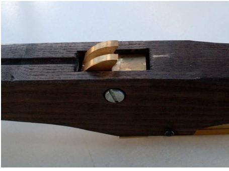

Nuss aus Messing
Abzug Messing
Federn innen aus Stahl nicht sichtbar.
Schussweite bis jetzt akzeptabel 20m
Bilder sende ich noch nach.

250 Meter sind ja kein Problem, wenn man vorher die Scheibe trifft! ;)
Oder zumindest irgendeinen Pfeilstopp hinter der Scheibe.
Was verstehst Du unter einer kleinen bzw. großen Sehne? Meine Armbrust hat nur eine einzige Sehne. (Hab mir vor langer Zeit auch mal so ein Fiberglasding zugelegt, bevor ich endgültig zum Bogen konvertiert bin.)
Inwiefern zwanzig Meter maximaler Schußweite als "akzeptabel" zu bezeichnen sind, darüber kann man geteilter Meinung sein.... ::)
Mfg Georg

Hi aller Anfang ist nun mal schwer.
Also weisste das mit den zwei Sehen ist so, die sind für meine eigene kleine selbstgebaute Armbrust aus Holz.Die eine kleine, ist aus alten Packetschnüren mit Durchmesser von 3mm und die große hat so ca 8mm. Die ist aus Hanf, steif und ebenfalls mit den kleinen Packetschnüren umwickelt. Habe mit der großen Sehne noch nicht geschossen.
Was deinen Antwort betrifft:250 Meter sind ja kein Problem, wenn man vorher die Scheibe trifft.
So auf 90m geht das Fiberglasding ziemlich genau, nachdem wir die Armbrust bei den Sportschützen auf einer 1m Scheibe eingeschossen haben. Das ist doch was, bei gerade mal 2 Stunden Umgang.(Durchschlagskraft der Fiberglasarmbrust war 10cm Pappe mit 2cm Sperrholz hinten dran.Somit also viel zu gefährlich als Hobbyliebelei.)
Leider aus Mangel an einer weiteren Scheibe habe ich auf die Bäume angezielt und mehr oder weniger alle Pfeile im Wald versenkt.So da ich nun keine Pfeile mehr habe und auch nicht mehr fand , liegt das Kunststoffding auf der Bühne rum. Ist halt nicht mein Ding.
Daher musste eine aus Holz her ohne viel Schnickschnack. Einfach umzusetzen mit maximal 1 Woche Zeitaufwand und leicht zu bedienen.
Vieleicht kann ich die 20 m in Frühjahr mit anderen Sehnen und Bogenolz aus Esche oder Holunder toppen.
Habe gehört Holunder soll nicht schlecht sein ?
Gott zum Grusse und gehabt euch wohl.

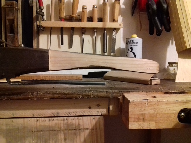

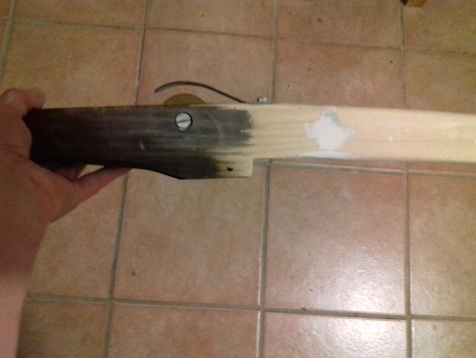

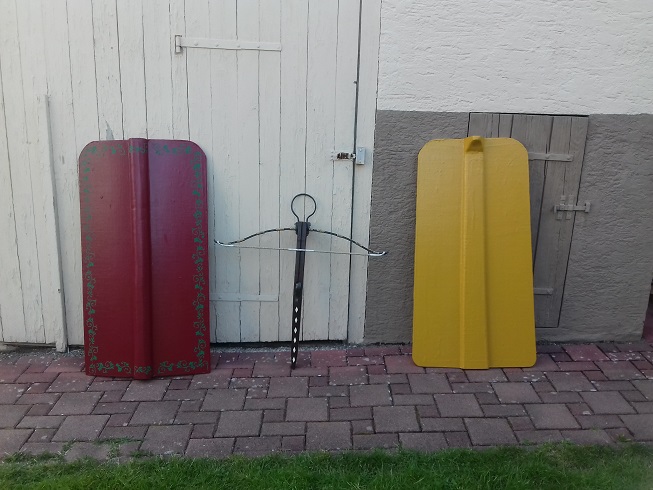

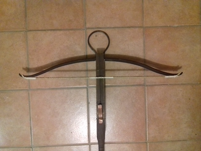

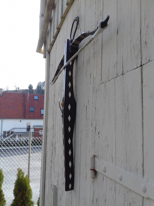

Hi nachdem ich lange nix mehr geopstet habe, hier mal mein kleines Update zu einem alten Armbrustprojekt.
- Armbrust umgebaut von Holz auf mit Stahlwurfarm.

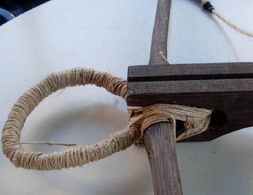

- Säule umgebaut und mittels Spleißung um 20 cm verlängert.Fischschwanzendstück.
- Da kein "Bein oder Horn" vorhanden mit Elfenbeinfarbe kleine Rauten aufgemalt. (Lol)
- Neuer Abzugshebel geschmiedet.

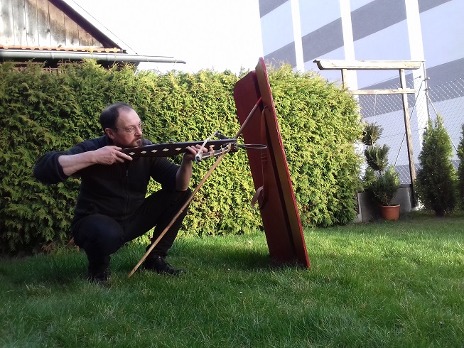

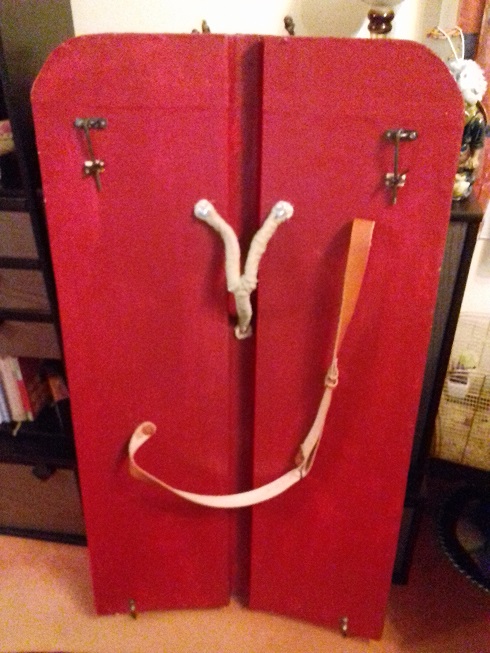

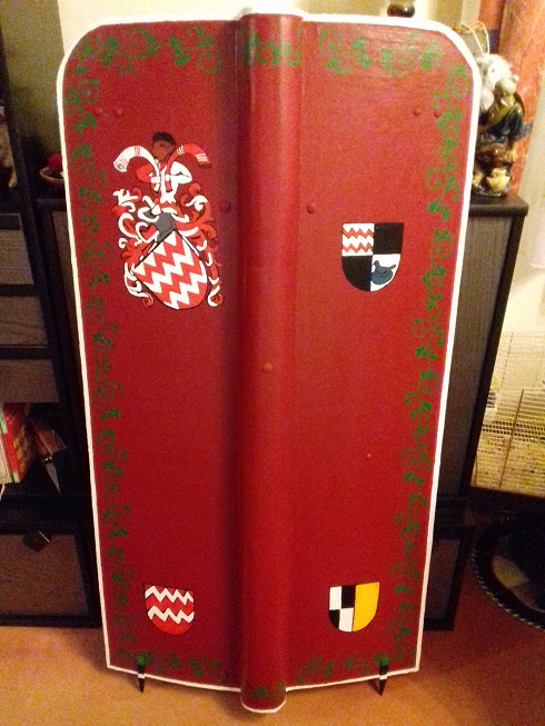

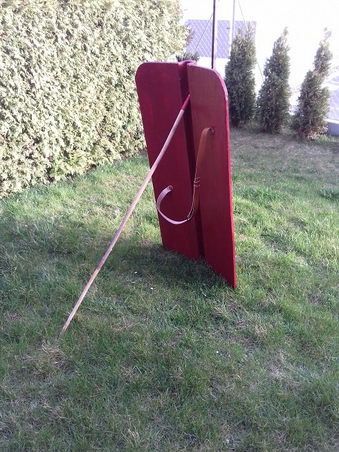

- Pavese 1 mit Halbrundrohr, Größe 120cm x 65cm
- Pavese 2 klassisch mit planer Fläche, Größe 120cm x 65cm
Lindenholzplatten längs und quer verleimt, vierfach mit Leinen überzogen, grundiert mit Kreidegrund und anschließend 2 Schichten mit Naturfarben übermalt.
Jetzt gehts ans Feintuning der Pavesen und deren Bemalung.
Gruss und weg, Jürgen
So schauts hinter der Pavese aus
Erste Probe zum aufstellen
Die Pavese mit dem Halbrundrohr und Blumenmuster

Seitliche Ansicht nach dem ersten Sägeschnitt
Erster Cut.
Erster Cut.
Seitenansicht
Seitenansicht
Grundaufbau der Stahlarmbrust

Sieht gut aus! Der Bogen sieht kräftig aus. Wie spannst Du sie? Mit einer Winde?
Mfg Steven
Sherrif Sherwood
Beiträge: 1013
Re: Wieder eine neue
Hi Steven,
die wird ohne Winde gespannt. Geht gerade noch so von Hand.
Aktuell habe ich einen noch Gürtel mit Spannhaken gefertigt. Wird somit mit dem ganzen Körper gespannt.
Ne Winde fehlt mir noch. Aber dazu brauch ich halt noch Zeit.
Der Spannhacken wird so wie im Bild eingesetzt.

einen Chrony hab ich net. Gefühlt aber eher ein langsames Teil, da die Stahlarmbrust im Vergleich mit meiner Eibearmbrust deutlich langsamer ist.( rein gefühlsmäßig)
Gruss Jürgen

anbei kleines Update. Passende Pavese zur Armbrust.
Heute fertig gestellt, bis auf ein paar Kleinigkeiten noch.
Größe 120x65cm
Gewicht ca 6Kg.
Rückseite
Rückseite
Pavese Nr 1
Pavese Nr 1

Was passiert eigentlich, wenn man mit so einem richtig fetten Warbow so einen englischen Besenstiel auf so eine Pavese semmelt? >:)
Sherrif Sherwood
Beiträge: 1013
Er bleibt stecken,
definitiv.
Der Tscho aus dem Formum hier hat mal auf eine ältere Pavese mit 15mm Stärke druffgeschoffen. Die Spitze drang durch bis zum Ansatz des Schftes. 160m Entfernung mit einem 110lbs Bogen.
Kompuntbauweise
4 Lagen Leinen übereinander verleimt.
2 Lagen mit 8mm Brettern
4 Schichten Kreidegrund
Um das Ding schußsicher zu machen, würde man die Front noch mit Rohhaut oder dickem Spaltleder überziehen.
( Hm müsste man mal ausprobieren?)
Gruß Jürgen
