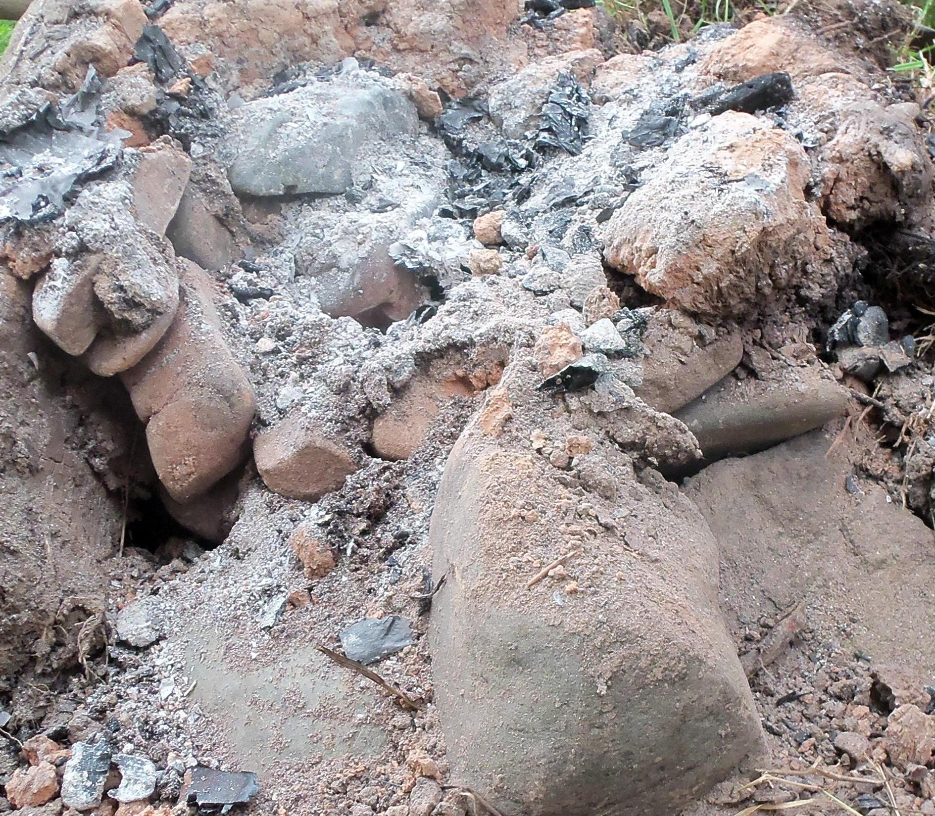

Wenn der Threadstarter nichts dagegen hat stell ich meine selbstgebaute Esse auch hier in den Thread rein
Achja und es reicht wiklich ein kleineres Gebläse (Hairun der einen etwas überdimensionierten Radiallüfter nutzt )

Meine Reise , Waldesse aufm markt ist nur ein erhöhtes Lagerfeuer mit 2 Windbeuteln, und reicht für Pfeilspitzen und kleinkram.
je höher der Steinhaufen, um so weniger Wind muß man wegen der Kaminwirkung dazu geben
