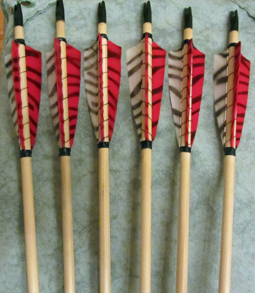

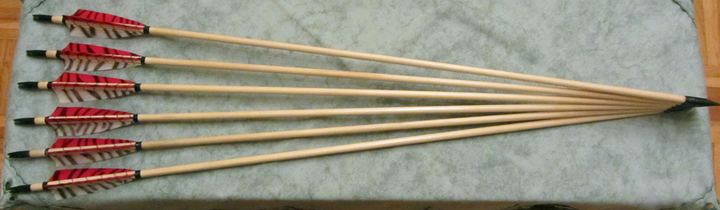

Servus, nachdem ich mir endlich neben meinem selbstgebauten auch einen Bogen gekauft habe (Samick Verna) mussten natürlich auch passende Pfeile her. Herausgekommen sind diese hier.
29'' 5/16 Fichtenholzschaft mit einem Spine von ca 38# dazu 100gr Klebespitzen und einer 4'' Shield-Befiederung. Da dies meine ersten Pfeile sind, sind Anregungen gerne erwünscht.

Der 4. Pfeil von links und der 3. Pfeil von rechts ist anders rum gewickelt. Ich meine die Federn.
Hast du den Unterschied beim Wickeln nicht bemerkt?
Welches wäre die richtige Wickelrichtung?

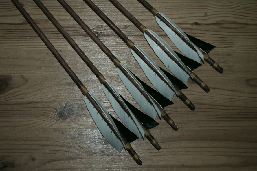

Ich hab mich mal mit ein paar neuen Designs gespielt. Jetzt in der dunklen Jahreszeit hab ich wieder mehr Lust auf Pfeilbau.
https://picasaweb.google.com/1038459875 ... directlink
Grundsätzlich sind die Pfeile an meinen Bogen und mich angepasst, ich glaub aber nicht, dass ich sie jemals schießen werde.
29" 45-50lbs 11/32" Kiefer
Auf Eiche gebeizt, Verzierungen mit Acryllack
4" Legolas Naturfedern mit 3° Anstellwinkel
100 gr TopHat Fieldtip Messing resp. Stahl
Wicklung mit unterschiedlichen Fäden freihand
Bohning Nocken (Ich konnte mich immer noch nciht zu Selfnocks hinreißen)

Ja ja, genau das war mein erster Pfeil. Dass ich ihn eigendlich falsch gewickelt habe, also gegen die Richtung in der die Federn in sich selbst "gewunden" sind, habe ich erst beim 2. Pfeil bemerkt. ---> wieder was gelernt.Harald hat geschrieben:Der 4. Pfeil von links und der 3. Pfeil von rechts ist anders rum gewickelt. Ich meine die Federn.
