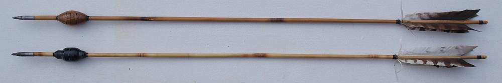

Zwei Flötenpfeile
Hier das Ergebnis der Versuche mit den selbstgebauten Flötenkörpern, fest am Pfeil montiert.
Zwei Bambuspfeile, selbst angebaut. ;D
80 cm lang, für Bogen von 50 lb, Zugweite 70 cm bis Flöte.
Pfeile mit Hornboje: Gewicht 41 g
Pfeil mit Ulmenboje: Gewicht 36 g
Befiederung: Nordostdeutscher Steppenadler, 13 cm lange Fahne
Die Bojen sind so ziemlich unkaputtbar. Der Ulmenkörper wurde ohne Drechselbank gebaut. Die Klangkörper wrden nur durch eine Wicklung am Schaft gehalten (in UHU gebettet) und können daher relativ problemlos bei Pfeilbruch abmontiert werden. Oder auch umgekehrt: Falls die Boje bricht, kann man einen neu aufschieben.
Der Ton ist ein Pfeifen in G-Moll. Nein, es gibt kein Video, weill ich bei dem Matschwetter weder Zeit noch Lust habe, die schönen Fahnen in den Dreck zu setzen. Ich denke aber, das beim Bogenbauertreffen jemand das Geräusch aufnehmen wird.

Wirklich schön, die Flötis. Fast schon elegant. Da würde ich die auch nicht in den Regen schicken (was ich heute mit meinen gemacht habe).

Die sind wirklich schön.
Was mich noch interresiert:
Sind des richtige Adlerfedern? soweit ich des grad gegooglet hab sind die richtig selten und teuer.
Wenn man die wo kauft gibts sogar Zertifikat dazu
