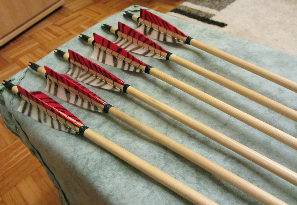

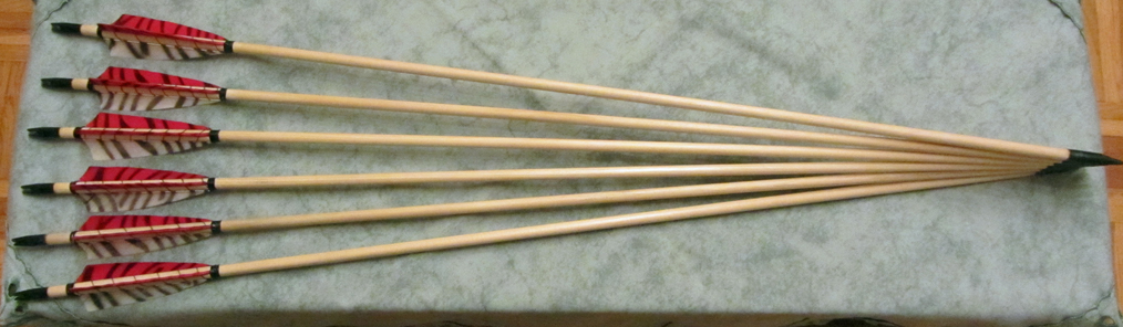

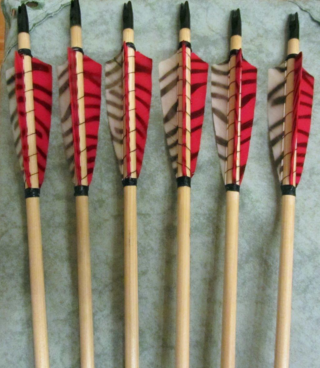

Servus, nachdem ich mir endlich neben meinem selbstgebauten auch einen Bogen gekauft habe (Samick Verna) mussten natürlich auch passende Pfeile her. Herausgekommen sind diese hier.
29'' 5/16 Fichtenholzschaft mit einem Spine von ca 38# dazu 100gr Klebespitzen und einer 4'' Shield-Befiederung. Da dies meine ersten Pfeile sind, sind Anregungen gerne erwünscht.

Der 4. Pfeil von links und der 3. Pfeil von rechts ist anders rum gewickelt. Ich meine die Federn.
Hast du den Unterschied beim Wickeln nicht bemerkt?
Welches wäre die richtige Wickelrichtung?

Ah, die Wicklung. Dazu mal ich:
Ich wickle meine Pfeile immer nach rechts außen. Aber, wie auf dem Beispiel meiner neuen Übungspfeile zu sehen, muss ich auch mal anders herum mit dem Faden gehen. In diesem Falle lag das daran, dass die Federn eigentlich schon zum müll-fähigen Ausschuss gehörten und ich ihnen noch einen würdigen Abschluss in ihrem Leben verpassen wollte.

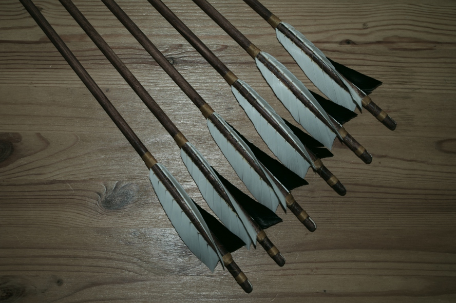

Ich hab mich mal mit ein paar neuen Designs gespielt. Jetzt in der dunklen Jahreszeit hab ich wieder mehr Lust auf Pfeilbau.
https://picasaweb.google.com/1038459875 ... directlink
Grundsätzlich sind die Pfeile an meinen Bogen und mich angepasst, ich glaub aber nicht, dass ich sie jemals schießen werde.
29" 45-50lbs 11/32" Kiefer
Auf Eiche gebeizt, Verzierungen mit Acryllack
4" Legolas Naturfedern mit 3° Anstellwinkel
100 gr TopHat Fieldtip Messing resp. Stahl
Wicklung mit unterschiedlichen Fäden freihand
Bohning Nocken (Ich konnte mich immer noch nciht zu Selfnocks hinreißen)

die gefallen mir, schön schlicht und urig, mehr als diese bunten Designerstücke.

Ja ja, genau das war mein erster Pfeil. Dass ich ihn eigendlich falsch gewickelt habe, also gegen die Richtung in der die Federn in sich selbst "gewunden" sind, habe ich erst beim 2. Pfeil bemerkt. ---> wieder was gelernt.Harald hat geschrieben:Der 4. Pfeil von links und der 3. Pfeil von rechts ist anders rum gewickelt. Ich meine die Federn.

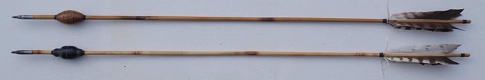

Zwei Flötenpfeile
Hier das Ergebnis der Versuche mit den selbstgebauten Flötenkörpern, fest am Pfeil montiert.
Zwei Bambuspfeile, selbst angebaut.
80 cm lang, für Bogen von 50 lb, Zugweite 70 cm bis Flöte.
Pfeile mit Hornboje: Gewicht 41 g
Pfeil mit Ulmenboje: Gewicht 36 g
Befiederung: Nordostdeutscher Steppenadler, 13 cm lange Fahne
Die Bojen sind so ziemlich unkaputtbar. Der Ulmenkörper wurde ohne Drechselbank gebaut. Die Klangkörper wrden nur durch eine Wicklung am Schaft gehalten (in UHU gebettet) und können daher relativ problemlos bei Pfeilbruch abmontiert werden. Oder auch umgekehrt: Falls die Boje bricht, kann man einen neu aufschieben.
Der Ton ist ein Pfeifen in G-Moll. Nein, es gibt kein Video, weill ich bei dem Matschwetter weder Zeit noch Lust habe, die schönen Fahnen in den Dreck zu setzen. Ich denke aber, das beim Bogenbauertreffen jemand das Geräusch aufnehmen wird.

Wirklich schön, die Flötis. Fast schon elegant. Da würde ich die auch nicht in den Regen schicken (was ich heute mit meinen gemacht habe).

Die sind wirklich schön.
Was mich noch interresiert:
Sind des richtige Adlerfedern? soweit ich des grad gegooglet hab sind die richtig selten und teuer.
Wenn man die wo kauft gibts sogar Zertifikat dazu

Wie immer meisterlich Jo !
