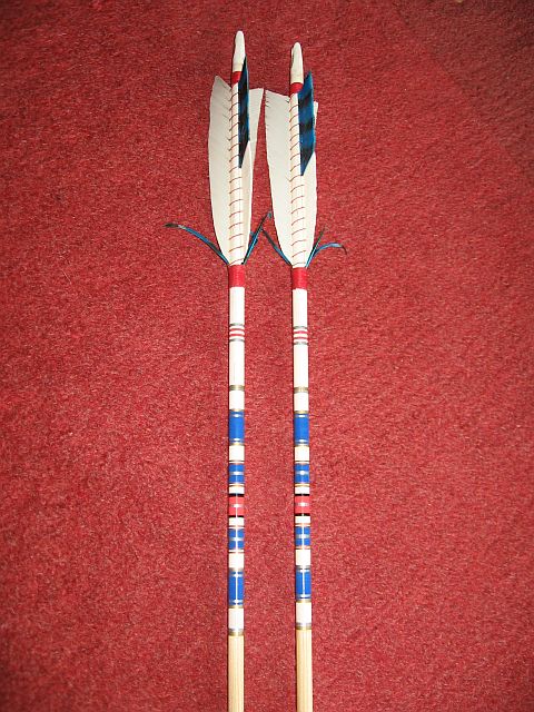

So und dann habe ich auch noch meine alten Pfeile etwas hergerichtet:
5/16" Schäfte wieder aus Fichte vom Baumarkt, 74 cm Lang, 35# Spine, 70 Grain Spitze, Indianische Befiederung 4,5" gewickelt,
Vorschaft aus Birnenholz, Kronenspleiß, Gewicht im Mittel 25 Gramm, alle Pfeile sind in einem Bereich von max. 1,8 Gramm auseinander:
So das war's einmal von mir, Kritik, Verbesserungsvorschläge sowie Lob
gerne willkommen.

Mut zur Farbe.
Meine Fresse, welch ein Aufwand, aber das Ergebnis kann sich wirklich sehen lassen, meine Hochachtung.

Wow, geile Teile, sauberst gearbeitet.
......die wären mir ja zu schade zum schießen.

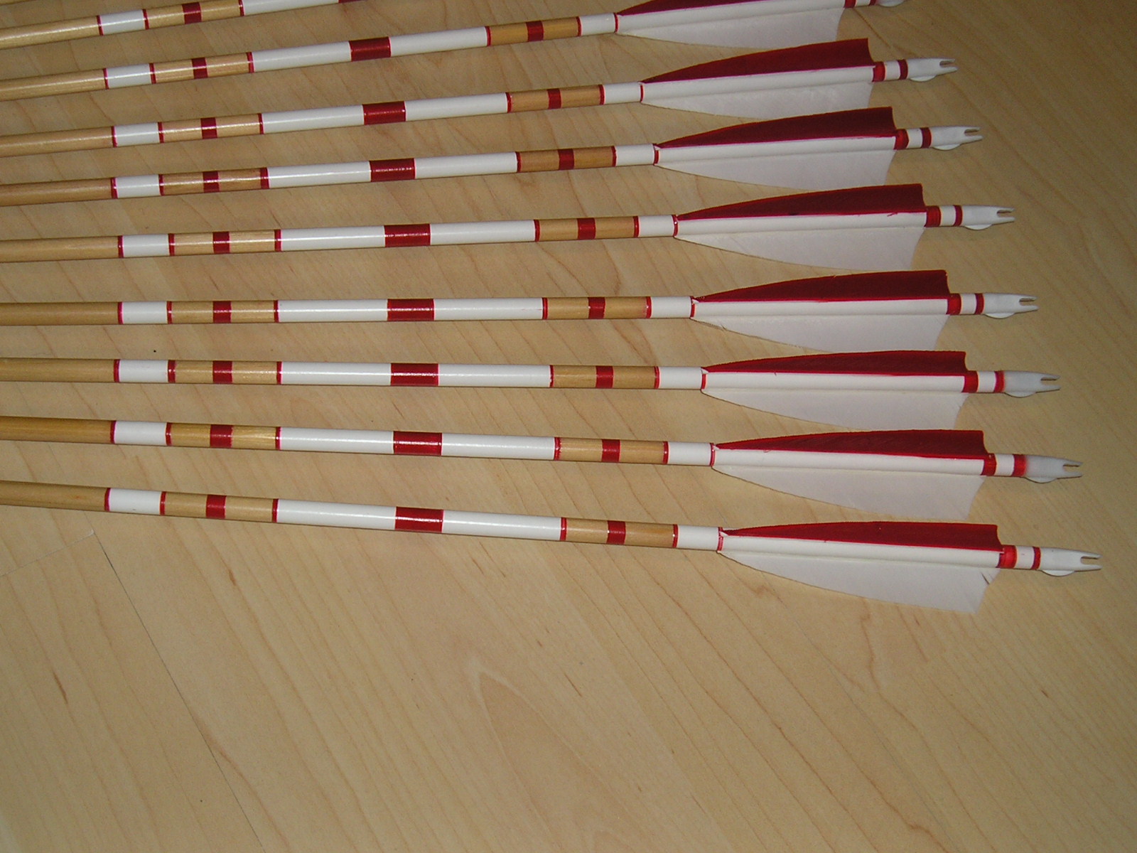

@ Christian : Feine Teile , Zwetschke sieht einfach edel aus !
Hab wieder Munition gemacht .
Diesmal etwas weniger Aufwand :
Schaft Zeder 5/16" Spine 45/50#
Spitze Top Hat Messing 80 grain
Federn Shield 4"
Klebenocke
Finish 2x PUR Lack

@Christian: WoW, tolle Spleiße, sowohl die Federn als auch im Schaft!
@tommy lee: aber nur etwas hm ?

Bravo, christian und tommy.
Ich kann nur sagen, daß Pfeilbau-Niveau hat sich in letzter Zeit ziemlich gehoben.
Da soll nochmal wer sagen, "Pfeile sind auch nur Munition"
Absolute Augenweiden.

Danke Klaus !
Ich dachte , ich mach mal welche , die ich im Gebüsch auch mal wieder finde !

@tommy lee:
Super schöne Pfeile. Auch sehr schön gearbeitet. Bei der Farbzusammenstellung könnte man meinen du bist ein großer österrreichische Patriot
und ein kleiner Andreas Hofer

Also eure Pfeile sehen voll super aus.
Respekt,ihr seid ja richtige Künstler.
Da muss ich aber noch viel üben um auf so ein Niveau zu kommen.

Ihr beiden schießt aber nicht wirklich mit den Kunstwerken oder?
Die hängen sicher als Blickfang an der Wand.
Tolle Arbeit.

Hallo Günther ,
Leider sind sie noch unbenutzt .
Siehst ja das Wetter ! Aber ich hoffe , dass wir uns bei Jürgen demnächst sehen .
Dann dürfen die Pfeile ruhig ä bissle Patina bekommen !
Ob's aber vom Raichberg rüber zum Hohenzollern reicht wage ich zu bezweifeln !!
