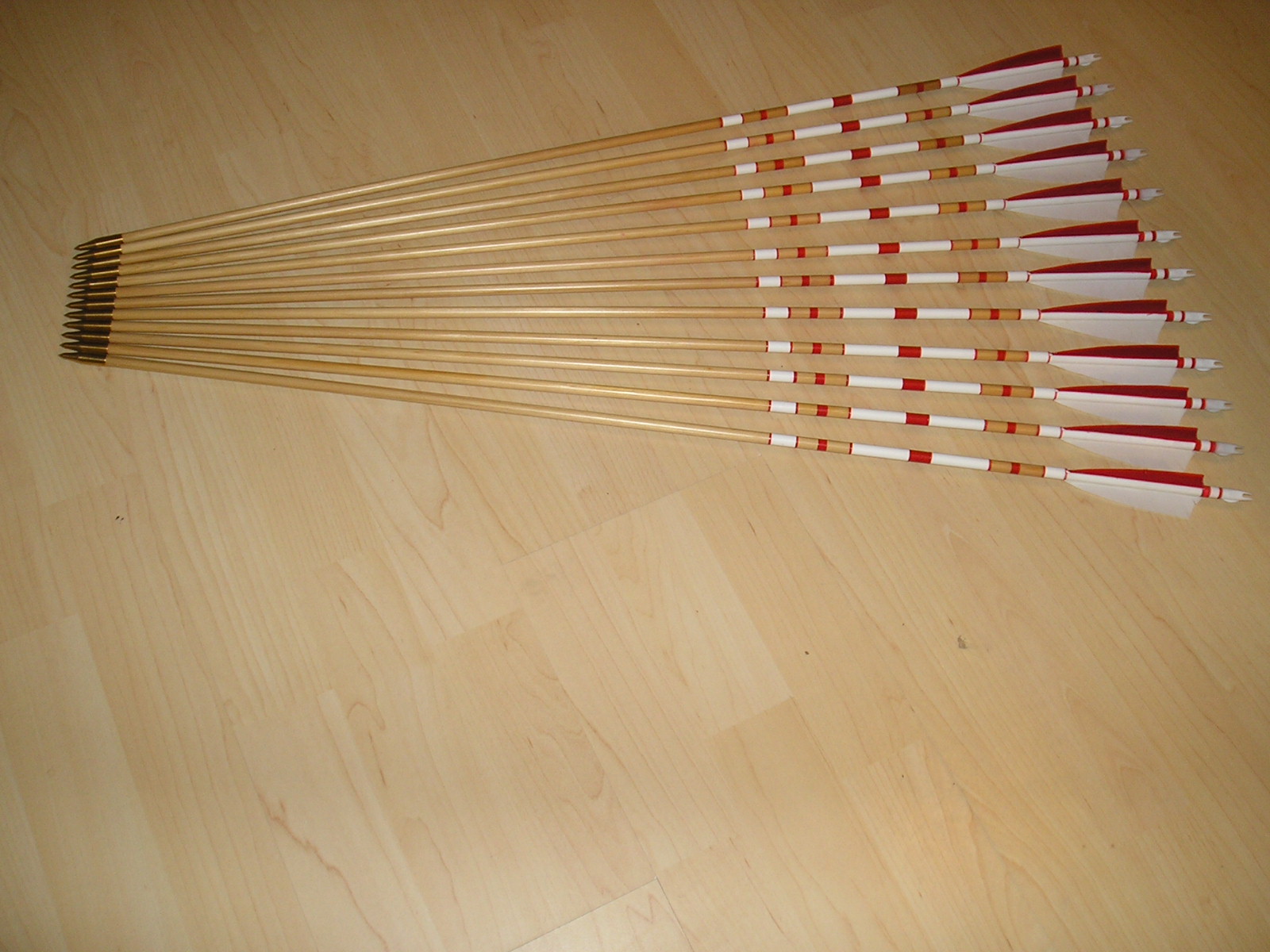

Hab wieder Munition gemacht .
Diesmal etwas weniger Aufwand :
Schaft Zeder 5/16" Spine 45/50#
Spitze Top Hat Messing 80 grain
Federn Shield 4"
Klebenocke
Finish 2x PUR Lack
Gruß Thomas
Federn Shield 4"
Klebenocke
Finish 2x PUR Lack
Gruß Thomas
