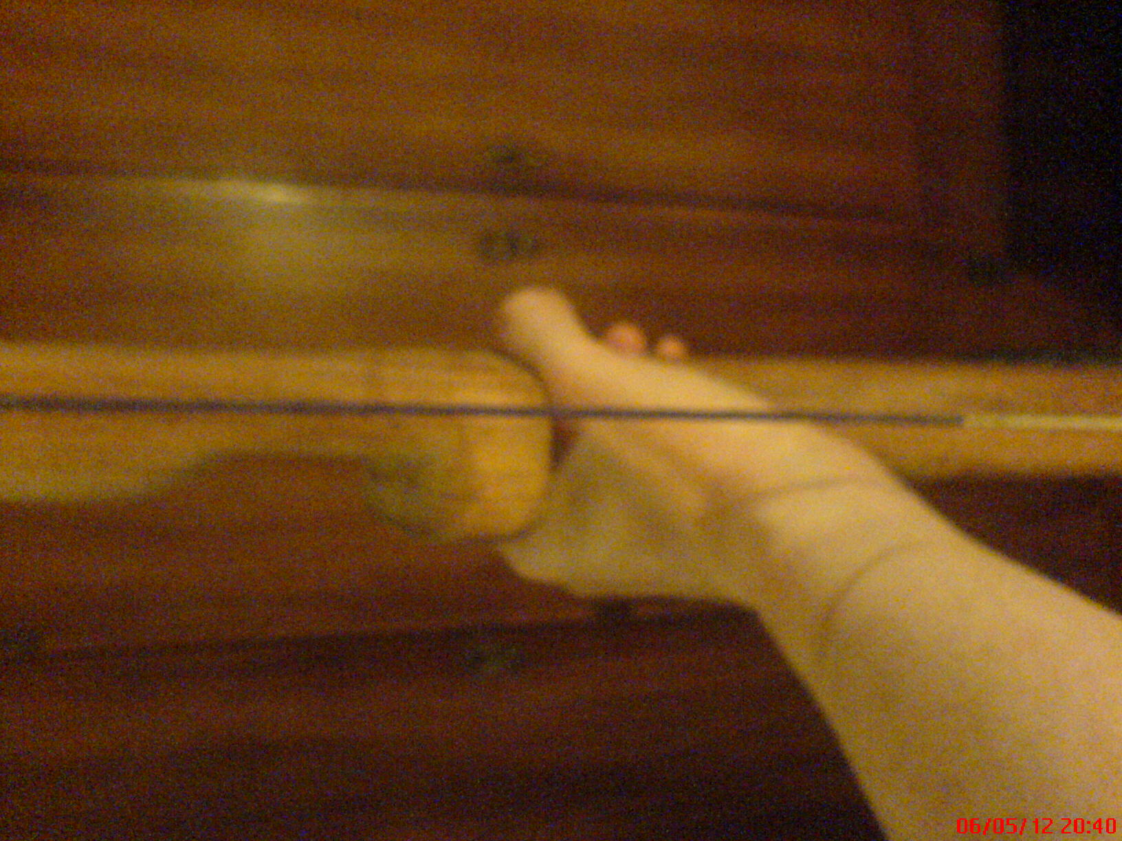

Re: Mittelstück - Grifstück selber bauen, oder besser doch k
hm,
ja, aber ´s is auch gut dies alles zu wissen.
Für mich bedeutet dies - auf den Punkt gebracht, das ich eine Sehne brauch, die genau um die 4" kürzer is - jene 4" wie auch das Mittelteil.
Was ich auch noch sagen muss ist folgendes; ich hab heut alles nochmal auseinander genommen - denn, wenn durch das kürzere MT die Kräfte am gesamten "Gerät" zunehmen, so dann sicher auch an den Rampamuffen im MT - genauso auch die Seitenkräfte, die auf diue WA beim Auszug und lösen dann auftreten/einwirken.
Dies hat mich genau dazu veranlasst, die Wurfarmtaschen runter und auch die Rampamuffen nochmal rauszudrehen / runter zu nehmen, denn vorn - also gleich bei den Bohrungen in den WA sind von unten in den selbigen noch 1/2 cm tiefe Bohrungen in den WA. An genau diesen Stellen hab ich nun im MT und in die Wa-Taschen passende Bohrungen gemacht und dort Stahlbolzen eingesezt.
Verwedet hab ich dazu - wegen des passenden Durchmessers, übrige Bolzen von einem Schrank - die, die sonst in die Seitenwänden eingeschraubt werden und dann in die Decke, die festen Böden und den Schrankboden reinreichen und dort dann mit so Drehteilen das ganze verbinden.... Hoffe ihr wisst welche teile ich da nu meine....
Jedenfalls hab ich die an der Seite vom Gewinde noch diesen 1/2cm plus - was die WA-Taschen dick sind mit meinem Drehmel abgeschnitten und die oberen Kanten etwas abgefeilt/ leicht abgerundet - nur n bischen...
Dann eingesetzt und natürlich auch mit so Epoxidkleber fixiert wie dannach auch die Rampamuffen an deren Positionen.
So sollte nun ein genzes Stück mehr Festigkeit hinzu gekommen sein und ich kann nun die neue Sehne - wenn ich die denn dann hab- beruhigt aufspannen, denn eine Spannschnur hab ich mir - dank der lieben helfer hier im Forum - siehe Zubehör - inzwischen auch gemacht.
Ps.: Die lange Sehne werd ich nun doch behalten, da meine Partnerin nun auch Interesse am Bogenschiessen angemeldet hat .
Meinte aber, sie macht sich nich diesen Trubel und holt sich nen Bogen Löwe beim .de
Ganz nebenbei hab ich nun gerade festgestellt, das mir die Sehne genau hinter dem Holz vom Griffstück (MT) verläuft - Siehe Bild- hm... Der Winkel von den WA-Taschen zum MT is aber nahezu 100% bein 90° - was is da nu schon wieder falsch - grrrrrrr
Der Test mit den beiden Stühlen und den zwei Pfeilen - zwar mit der langen Sehne - aber - es sind ca 5° Abweichung ....
____
Da werd ich warscheinlich die Wa Taschen nochmal runtermachen müssen und den Winkel doch n bischen von den 90° abweichen lassen - oder?
____
Hallöchen First-break,First-break hat geschrieben:Die selbstgemachten Sehnen die du noch hast, würde davon keine passen?
Wie stark sind die denn?(wie viele Stränge?)
vergiss diese selbstgemachten Sehnen - da hab ich nur so ne Schnur zum Üben genommen - so eine die beim Getränkemarkt um die Kästen rum gem8 is - da die auch so Stränge hat, kam mir da die Idee, das ich´s damit schon mal "üben" könnte und wenn ich dann teuer Dacron kauft hab, nich noch murx bau
Passen würd das schon, nur dehnen die sich zu viel und es bleibt keine Standhöhe - grins - is, wie gesagt nur für zum üben gewesen - versteh schon den Gedanken - das ich´s Dacron verwenden könnt um damit ne passende zu machen; aber mit dem Material wird das wohl ehr so ne Art griff ins klo.
Ehrlich gesagt bin ich auch schon am suchen wo ich günstiges Dacron find, so in blau oder braun und weiss dann auf einer Seite n Öhrchen dran und auf der andern - bis es passt so n Bogenbauerknoten.... So einen wie weiter vorn beschrieben...
Ähm - um aber deine Frage zu beantworten, die haben 2x4 - also 8 _Stränge - mehr is nich, sonst wird´s so dick das es nimmer in die Kerbe @ Tips passt. Sehen zwar halbwegs nach was aus - aber es kommt ja drauf an ob´s funst
Eine davon is nun zum bau der Bogenspannschnur verwendet, die andere is am Ziel-Ständer dran, damit das 3te Bein nich nach hinten wegrutscht. Siehe Bildr
_________
Was für meine weitere "Bastelstunde" ;-) wichtig wäre is, wie ich das mit den WA-Taschen bzw. deren Winkel oder dgl. hinbekomme - und zwar so, das mir die Sehne nicht hinterm Holz, sondern in diesem - ich glaub Bogenfenster heist das - drin is.
Darf ich das mit dem Winkel der WA-Taschen ausgleichen oder muss das anders gemacht werden?
ich zitiere mich mal selbst. Das wichtigste ist die Auflagen der WA so herzustellen oder ändern, dass 1. Die Sehne über dem Schußfenster ist und 2. dass die WA wie in der Anleitung verlaufen. Das kann man nur erreichen, wenn man die Auflagen abschleift. In deinem Bild müßte die Auflage im Bild oben bearbeitet werden. Ist schwer zu erklären. Ich versuch mal ein Bild zu zeichnen.GerhardP hat geschrieben:Das schwierigste ist, dass beide Auflageflächen der WA genau zueinander passen. Da gibt es so einen Trick mit zwei Stühlen und vier Pfeilen. Das hat bei mir am längsten gedauert.
Hier mal eine schöne Anleitung.
http://www.frankenharry.de/bogenschiess ... tuning.htm
Gruss Gerhard
oki, dann werd ich das nun mal versuchen und euch auf dem Laufenden halten. Kann aber nu n bischen dauern - und ob ich das hinbekomme - naja - schau ´mer mal - dann seng ma´s scho... Tät der von der Werbung sagen... grins
_____________
Also irgendwie läuft da was gewaltig schief. Die Sehne sitzt zwar sauber in der mitte der Wurfarme und dennoch nicht im Bogenfenster sondern im rechten drittel des MT(also genau hinter dem Holz) aber nicht im Bogenfenster. Habe den Verd8, das der Winkel der Wurfarmtaschen zur Längsachse nicht wirklich ne Verbesserung/Änderung gebr8 hat.
Is nu 2300 mach morgen abend weiter.
_____________
Tja, - also - ähm - was soll ich sagen (resp. schreiben) ich habe nun den Winkel der Wurfarmtaschen um ca. 2° geändert, die Rampamuffen ebenfalls leicht - genauso auch entsprechend die Haltebolzen etwas versetzt - aber es bringt nicht wirklich die erwünschte Änderung in der Plazierung der Sehne. Diese sitzt / verläuft zwar nun n paar mm weiter rtg. Bogenfenster, aber ich befürchte, das ich nun gewaltige Schwirigkeiten in Bezug auf die Winkelgleichheit (Stuhltest mit den 4Pfeilen...) bekommen werde da überhaupt noch was einstellen / angleichen zu können.
Somit muss ich
schweren Herzens zugeben / eingestehen, das ich es nicht hinbekomme mir so n Mittelteil selbst zu basteln.
Soweit Ihr mir keine entscheidenden anderslautenden Masnahmen nennen könnt (bitte nich falsch verstehen!) werd ich wohl die Bolzen und die Rampamuffen wieder rausdrehn und den hölzernen Teil - wie hab ich das mal gelesen - der termischen Verwertung - zuführen, oder - wenn ich mir dann nächsten Monat mal n günstiges gekauft habe, z.B. so ein Matrix - gibts ab 35 online
-> siehe oben - meines mal mit diesem vergleichen um so den "Fehler" doch noch zu finden und dann halt 2 zu haben.
Ps.: Danke jedenfalls für eure Hilfe
Somit muss ich
... der Fehler liegt im Mittelstück - bzw. lag bereits beim aussägen.
...so die Info von dem Betrachter im Verein. Er meinte nur - schmeiss weg - ihr habt das falsch rausgesägt und zeigte mir was bzw. wo welche Stücke dran bleiben hätten müssen und wo welche rausgeschnitten. Die Form von der Seite mit den 15° in den WA - Taschen is ja in Ordnung und hätte von da her auch gepasst - ebenso die Rampamuffen posiiton und die der Haltebolzen vorn - wenn jedoch der ganze WA um ca die Hälfte zu weit auf der falschen Seite sitzt, kannst da machen was Du wilst, das wird so nix mehr.
Was wiederum bei mir die Schlussvolgerung - und zwar nur diese eine zu lässt:
Vor lauter - schnell schnell (anders kann ich mir´s nicht erklären) wurde das Mittelstück bereits beim aussägen aus dem Kern-Holzstück vergeigt. Ok hinterher is ma immer schlauer - aber nun weis ich wenigstens woran es liegt und werd mal zusehen ob ich nich noch n Stück Holz finde lol
Das is, warum mir die Sehne genau hinter´m Holz vom Mittelteil ligt obwohl sie sauber in der Mitte der WA verläuft - grmpf.
Nun - dann kann ich ja nun das "neue" auch gleich umd die -fehlenden- 4" länger machen und dann wird auch meine vorhandenen Sehne passen, ohne da was eindrehen oder kaufen zu müssen.
Melde mich hier wieder sobald das "neue" ausgesägt is. sorry - mein Fehler.
Ps.: So wie die rote Linie is, so hätte geschitten werden müssen.
Sicher, dass die Sehne durch die Fensteraussparung verlaufen MUSS? So isses halt kein direkter Centershot...
Grüße Moe
