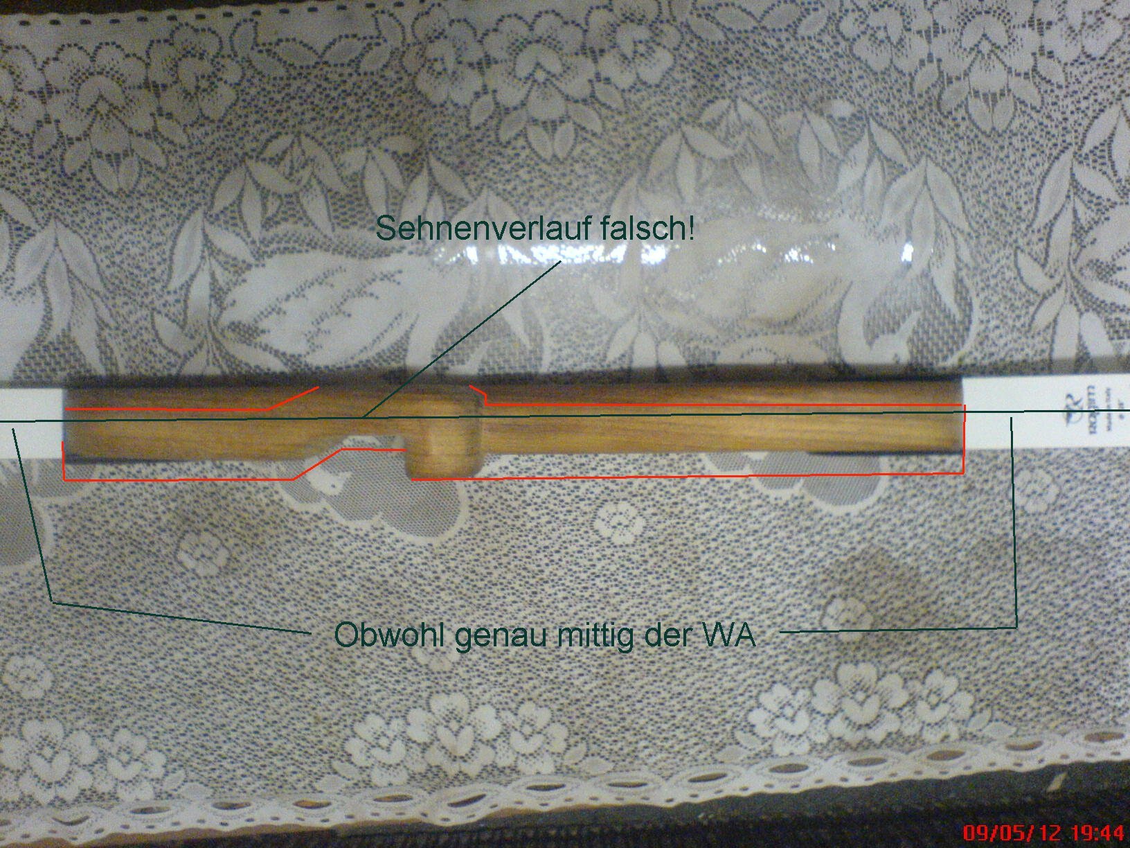

Ganz nebenbei hab ich nun gerade festgestellt, das mir die Sehne genau hinter dem Holz vom Griffstück (MT) verläuft - Siehe Bild- hm... Der Winkel von den WA-Taschen zum MT is aber nahezu 100% bein 90° - was is da nu schon wieder falsch - grrrrrrr
Der Test mit den beiden Stühlen und den zwei Pfeilen - zwar mit der langen Sehne - aber - es sind ca 5° Abweichung ....
____
Da werd ich warscheinlich die Wa Taschen nochmal runtermachen müssen und den Winkel doch n bischen von den 90° abweichen lassen - oder?
Wie krieg ich das die Sehne nicht hinter sondern leicht links is?

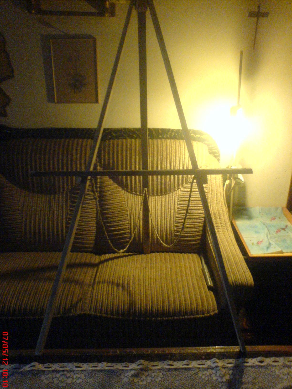

Und hier mein selber gebauter Dreibein-zielstand

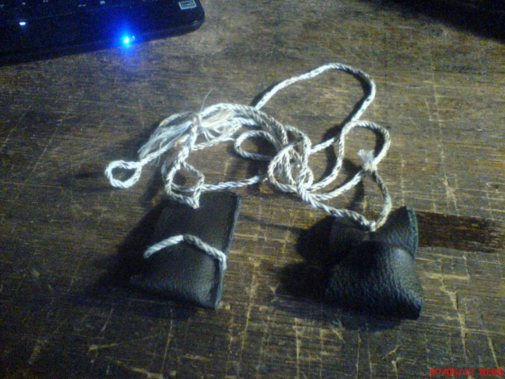

Spannschnur - gebastelt, wie hier im Forum mir gezeigt....

Also irgendwie läuft da was gewaltig schief. Die Sehne sitzt zwar sauber in der mitte der Wurfarme und dennoch nicht im Bogenfenster sondern im rechten drittel des MT(also genau hinter dem Holz) aber nicht im Bogenfenster. Habe den Verd8, das der Winkel der Wurfarmtaschen zur Längsachse nicht wirklich ne Verbesserung/Änderung gebr8 hat.
Is nu 2300 mach morgen abend weiter.

Tja, - also - ähm - was soll ich sagen (resp. schreiben) ich habe nun den Winkel der Wurfarmtaschen um ca. 2° geändert, die Rampamuffen ebenfalls leicht - genauso auch entsprechend die Haltebolzen etwas versetzt - aber es bringt nicht wirklich die erwünschte Änderung in der Plazierung der Sehne. Diese sitzt / verläuft zwar nun n paar mm weiter rtg. Bogenfenster, aber ich befürchte, das ich nun gewaltige Schwirigkeiten in Bezug auf die Winkelgleichheit (Stuhltest mit den 4Pfeilen...) bekommen werde da überhaupt noch was einstellen / angleichen zu können.
Somit muss ich :-\ schweren Herzens zugeben / eingestehen, das ich es nicht hinbekomme mir so n Mittelteil selbst zu basteln.
Soweit Ihr mir keine entscheidenden anderslautenden Masnahmen nennen könnt (bitte nich falsch verstehen!) werd ich wohl die Bolzen und die Rampamuffen wieder rausdrehn und den hölzernen Teil - wie hab ich das mal gelesen - der termischen Verwertung - zuführen, oder - wenn ich mir dann nächsten Monat mal n günstiges gekauft habe, z.B. so ein Matrix - gibts ab 35 online
-> siehe oben - meines mal mit diesem vergleichen um so den "Fehler" doch noch zu finden und dann halt 2 zu haben.

versägt....
versägt....
... der Fehler liegt im Mittelstück - bzw. lag bereits beim aussägen.
...so die Info von dem Betrachter im Verein. Er meinte nur - schmeiss weg - ihr habt das falsch rausgesägt und zeigte mir was bzw. wo welche Stücke dran bleiben hätten müssen und wo welche rausgeschnitten. Die Form von der Seite mit den 15° in den WA - Taschen is ja in Ordnung und hätte von da her auch gepasst - ebenso die Rampamuffen posiiton und die der Haltebolzen vorn - wenn jedoch der ganze WA um ca die Hälfte zu weit auf der falschen Seite sitzt,
versägt....
versägt....
kannst da machen was Du wilst, das wird so nix mehr.
Was wiederum bei mir die Schlussvolgerung - und zwar nur diese eine zu lässt:
Vor lauter - schnell schnell (anders kann ich mir´s nicht erklären) wurde das Mittelstück bereits beim aussägen aus dem Kern-Holzstück vergeigt. Ok hinterher is ma immer schlauer - aber nun weis ich wenigstens woran es liegt und werd mal zusehen ob ich nich noch n Stück Holz finde lol
:D
Das is, warum mir die Sehne genau hinter´m Holz vom Mittelteil ligt obwohl sie sauber in der Mitte der WA verläuft - grmpf.
Nun - dann kann ich ja nun das "neue" auch gleich umd die -fehlenden- 4" länger machen und dann wird auch meine vorhandenen Sehne passen, ohne da was eindrehen oder kaufen zu müssen. ;D
Melde mich hier wieder sobald das "neue" ausgesägt is. sorry - mein Fehler.
Ps.: So wie die rote Linie is, so hätte geschitten werden müssen.

Sicher, dass die Sehne durch die Fensteraussparung verlaufen MUSS? So isses halt kein direkter Centershot...
