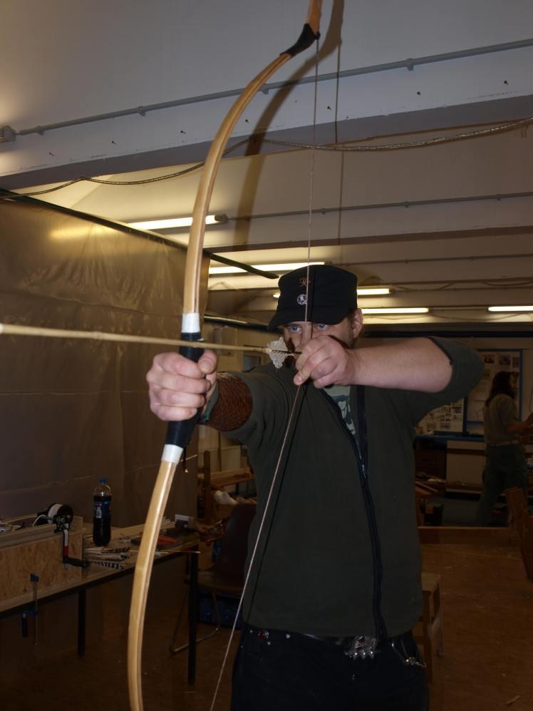

Hier ist übrigens das Ergebnis
viewtopic.php?p=258910#p258910
leider sind die Bilder mittlerweile durch den letztenmaligen Hackerangriff verschwunden...
Jo, falls Du die entspr. Bilder noch vorrätig hast, wäre es sehr nett, wenn Du die ev. nochmal rauskramen und wieder einfügen könntest...Danke :-*
Ich schau auch noch mal nach, ob ich davon nicht noch ein paar habe... :) :)

Hallo Eddy,
ich habe zwei Bilder eingefügt.

Danke Jo... :) :)
