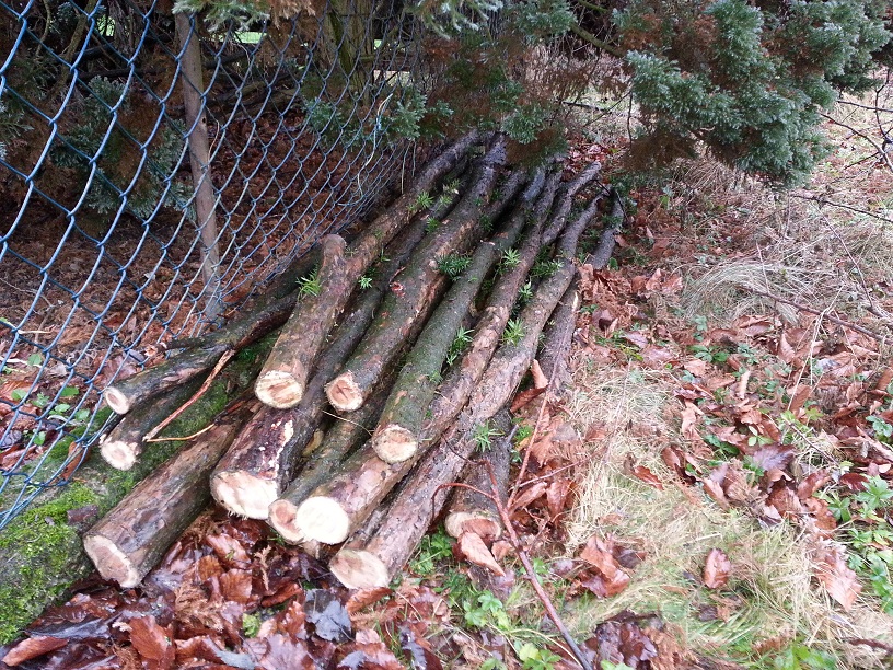

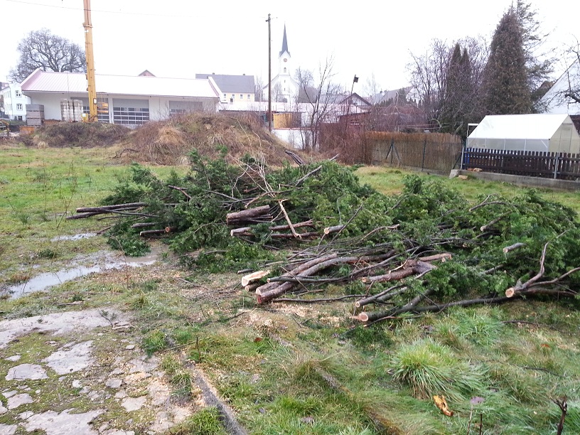

Ich bin an ein paar Eibenstämme gekommen. ::)
Jetzt möchte ich die Profis unter Euch fragen, wie man diese Stämme richtig lagert.
Ein Nachbar hat seine Eibe aus Sicherheitsgründen weggemacht :'( und hat für mich die geradesten Stämmen beiseite gelegt.
Jetzt hoffe ich das diese brauchbar sind ???

Ersten taugen die Stämmchen allesamt, zweitens nur die Enden zuschmieren, Rinde drauflassen und 'regensicher' lagern.
Macht keinen Unterschied ob im Carport, im Holzlager, im Keller (...kein Heizungskeller!!!...) oder im kühlen Hausflur...

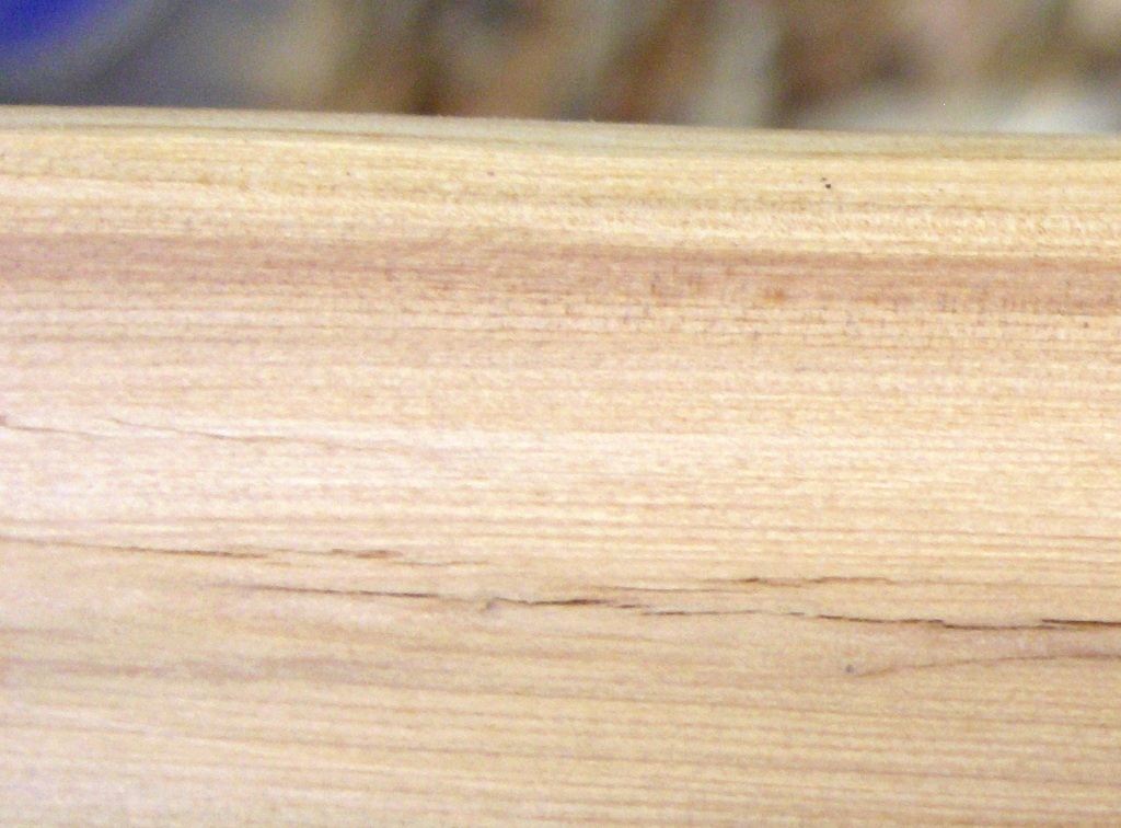

Ich empfehle Spalten - oder noch besser: unbrauchbare Seiten mit Ziehmesser bis auf's Mark wegschneiden..
Im Ganzen getrocknete Stämme können Schwindrisse im Kernholz bekommen, die dann beim Bogenbau nerven..
Dann wie oben beschrieben versiegeln und kühl lagern.

Ravenheart hat geschrieben:..Schwindrisse ..
Hallo Rabe,
könnten das Schwindrisse sein?
Die Eibe wurde mit der Bandsäge aufgesägt und dann an den Enden und den Markkanal versiegelt.
Tschuldigung boccaraca das ich deinen Beitrag benutze.
Gruss Gerhard
lieber ein .. haben und nicht brauchen, als ein .. brauchen und nicht haben
Beiträge: 22462
Hat gedankt: 4 Mal
Hat Dank erhalten: 74 Mal
Re: Eibenholz richtig lagern?
...ja, genau, so was meine ich!
