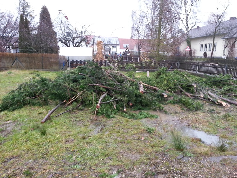

Ich bin an ein paar Eibenstämme gekommen. ::)
Jetzt möchte ich die Profis unter Euch fragen, wie man diese Stämme richtig lagert.
Ein Nachbar hat seine Eibe aus Sicherheitsgründen weggemacht :'( und hat für mich die geradesten Stämmen beiseite gelegt.
Jetzt hoffe ich das diese brauchbar sind ???

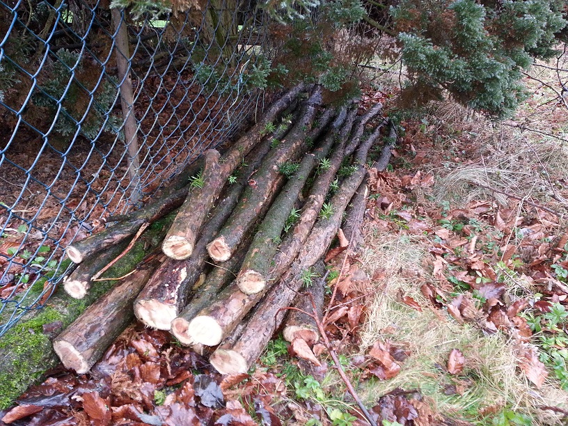

Also besonders wichtig ist die Stirnseiten zu versiegeln mit Holzleim zum Beispiel- damit keine Risse entstehen.Und keinen falls an einem warmen Ort rum stehen lassen. Den Rest können Dir die Profis hier sagen.Ich lagere meine im Keller nachdem ich die Enden versiegelt habe.

Ersten taugen die Stämmchen allesamt, zweitens nur die Enden zuschmieren, Rinde drauflassen und 'regensicher' lagern.
Macht keinen Unterschied ob im Carport, im Holzlager, im Keller (...kein Heizungskeller!!!...) oder im kühlen Hausflur...

Ausser Regensicher noch Sonnensicher lagern. ;)
Wenn man die Stämme draussen lagert könnten sonst die Temperaturschwankungen von Mittags bis Mitternacht zu groß werden, besonders im Sommer. ;)

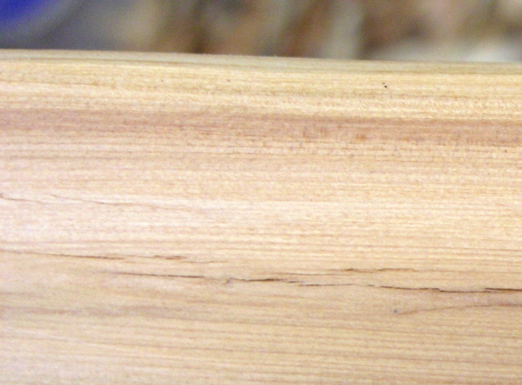

Ravenheart hat geschrieben:..Schwindrisse ..
Hallo Rabe,
könnten das Schwindrisse sein?
Die Eibe wurde mit der Bandsäge aufgesägt und dann an den Enden und den Markkanal versiegelt.
Tschuldigung boccaraca das ich deinen Beitrag benutze.
Gruss Gerhard
lieber ein .. haben und nicht brauchen, als ein .. brauchen und nicht haben
Beiträge: 22795
Hat Dank erhalten: 235 Mal
Re: Eibenholz richtig lagern?
...ja, genau, so was meine ich!
