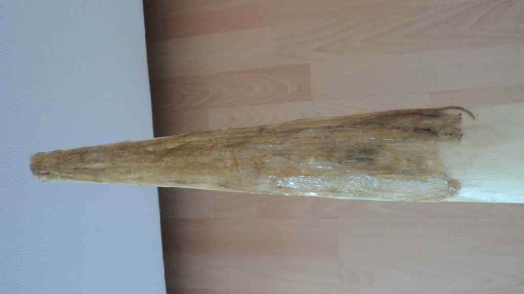

Ich mach mal ein Bild vom abgespannten Zustand, da sieht man schön, dass das Holz für diesen Knick wenig Set entwickelt hat.
bauch direkt am knick
Sehnenbacking, das ich gestern aufgetragen habe
garnicht mal sooooo viel Set
Ich bin mir relativ sicher, dass ich das mit Sehne korrigieren kann. Ich wollte eigentlich nur wissen wieviel ich dafür brauche,sprich 1mm oder 2mm.
don_quichotte hat geschrieben:Was ist das eigentlich für Holz? Bei der engen Biegung macht das eigentlich kein Holz mit, würde ich wagen zu behaupten. Wenn du den Bogen noch mit Sehne belegst, wird die Druckspannung im Bauch noch grösser und spätestens dann hast du vermutlich Stauchbrüche
Das geht: Der Holler ist recht breit und ziemlich druckfest. Die Indianer hatten ja auch solche Bögen. Zugegeben, die biegten sich auch im Griff, aber dafür zogen die ihre Bögen auch weiter aus. In einer Woche ist der Belag am Knick trocken, da sehen wir ob der Knick weg ist. In einem Monat ist das Sehnenbacking fertig, das ich auftrage um den Bogen reflex zu bekommen.

Hast recht, Holler ist eins der wenigen Hölzer, das eine solche Biegung mitmachen kann. Auf dem Foto com bauch erkenne ich leider gar nichts, zu unscharf und zu viele jpg-Artefakte.

@Squid und Don-Quichote: Die theoretischen Überlegungen teile ich, in der Praxis muss man noch ein paar weiteren Aspekten mehr Gewicht geben:
Sehne ist, wenn sie ausreichend lange getrocknet wurde, regelrecht hornhart. Sie ist wenig dehnbar, aber zugstabil, ähnlich wie Stahlbeton im Vergleich zu reinem Zementmörtel. Und es kommt auf die Schichtdicke sowohl von Sehne als auch von Holz an und deren Relation zueinander. (natürlich auch auf die Belastbarkeit von Holz am Bauch, was ja schon erörtert wurde).
@Sontrix: Das von dir ausgewählte Verfahren ist machbar auf breitem Hollunder, der auch nicht zu dick sein sollte.
Bei dem vorliegenden Bogen würde ich das Verfahren trotzdem nicht anwenden, weil ein Sehnenbelag sehr viel Arbeit macht, lange Trockenzeiten benötigt und zudem auf dicken Hölzern wenig Effekt zeigt.
Trotzdem in Beantwortung deiner Frage: Du benötigst eine Sehnenschicht von insgesamt mindestens 2 mm Schichtstärke, über der Knickstelle über 3 mm.
