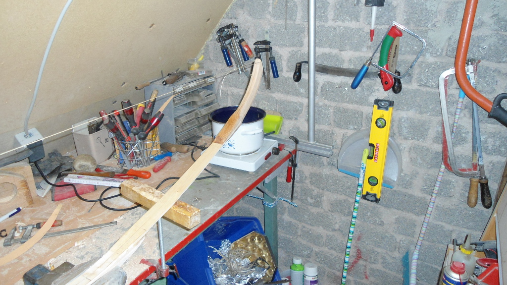

Sihe s2 da ist der tiller

Ich hab so nen Bogen ja noch nicht gebaut, aber vor den Siyahs sieht er mir zu steif aus.

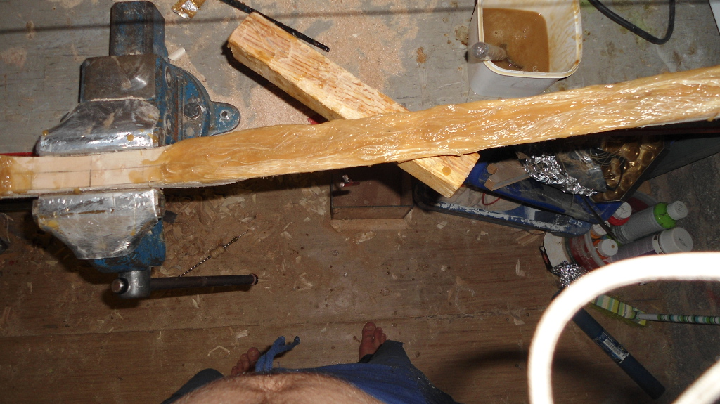

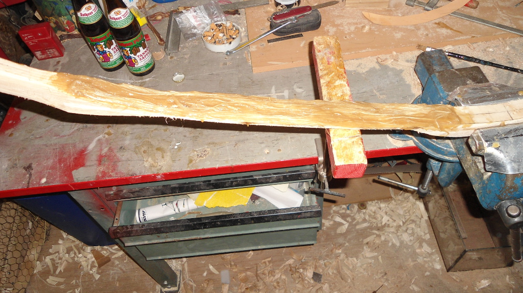

SO Heutiges Fazit EINE ECHTE SCHWEINEREI
Na ja Fazit für Heute Siyhas Ausarbeiten und Sehnenbacking 1te schicht
Bilder Hier
Spürbare Klebekraft
Spürbare Klebekraft
Fertig Belegt
Fertig Belegt
Zwischen sehne und Leim Da passt ein Bier gut rein

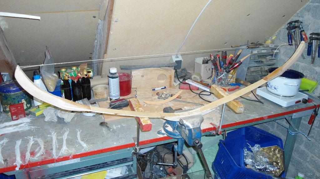

Rückspannung 30 cm
Rückspannung 30 cm
Vorbereiten des Bogens

Ich mag mich jetzt täuschen aber es wirkt auf mich so als hättest du mit sehr viel Leim gearbeitet.
Und auch die Fasern sind nicht so schön gerade wie sie sein könnten
Aber mal schauen was die Profis dazu sagen ;) kann mich auch täuschen

@Maze: Tom Tom hat recht: Bitte nochmals alle Anleitungen hier im Forum für Sehnenbacking durchlesen, insbesondere mein Kommentar zum Umwickeln mit Hosengummi!
Wenn "ER" das schreibt, dass der Hautleim zu lange braucht zum trocknen....naja, wird er schon recht haben. ;)
UHU Endfest ist eine gute Wahl. :)

ist das jetzt schlimm dass ich da iwi zu viel Leim verwendet Habe ?
weil wenn ich das wieder runter mache, Hab ich keine sehne mehr für 2 schichten
maze2602
Beiträge: 166
Registriert: 12.08.2009, 23:26
Re: Projekt Reflexbogen
Beitrag von maze2602 »
oder soll ich dann einfach bei der Zweiten schicht Spahrsamer sein.
