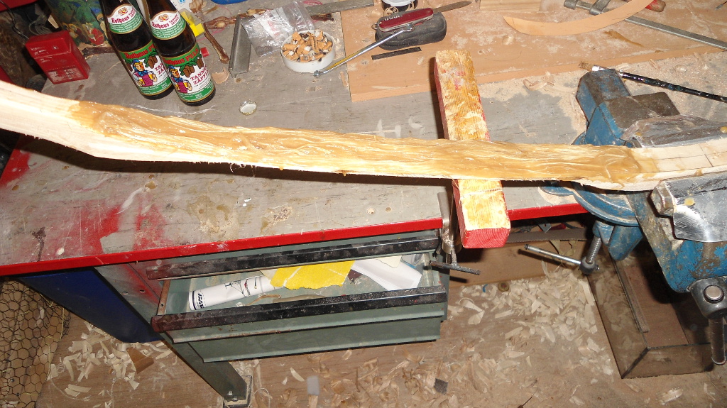

SO Heutiges Fazit EINE ECHTE SCHWEINEREI
Na ja Fazit für Heute Siyhas Ausarbeiten und Sehnenbacking 1te schicht
Bilder Hier
Bilder Hier

Ich mag mich jetzt täuschen aber es wirkt auf mich so als hättest du mit sehr viel Leim gearbeitet.
Und auch die Fasern sind nicht so schön gerade wie sie sein könnten
Aber mal schauen was die Profis dazu sagen
kann mich auch täuschen

@Maze: Tom Tom hat recht: Bitte nochmals alle Anleitungen hier im Forum für Sehnenbacking durchlesen, insbesondere mein Kommentar zum Umwickeln mit Hosengummi!
Wenn "ER" das schreibt, dass der Hautleim zu lange braucht zum trocknen....naja, wird er schon recht haben.
UHU Endfest ist eine gute Wahl.

ist das jetzt schlimm dass ich da iwi zu viel Leim verwendet Habe ?
weil wenn ich das wieder runter mache, Hab ich keine sehne mehr für 2 schichten
