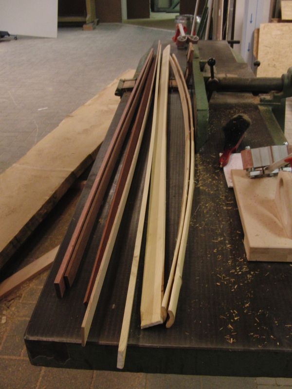

So, heute habe ich mal gaaanz langsam angefangen.
Zuerst habe ich das Design 1:1 aufgerissen.
Normalerweise mache ich sowas nicht, und baue einfach drauf los.
Und dann siehts hinterher manchmal anders aus, als gewollt (meistens besser
Da ich aber sowieso in einer Form verleimen möchte, habe ich mir die Arbeit gemacht.
Nodien sollen noch überm Powerlam liegen...
Bauch- und mittenlaminat sollen in einem schwachem Deflex verlaufen, darauf wird ein Powerlam gesetzt, welches die typische Angularform "imitiert".
Das Bambusbacking wird am Rücken dünn geschliffen, sodas der "knick" (mit etwas Hitze) gebogen werden kann.
Ein aufgesetztes Griffstück am Bauch ist nicht geplant.
Die Dicke im Griff soll 35mm betragen.
Die Form ist derzeit ca. 5cm deflex (Am Rücken gemessen, Bauch zu Bauch nur ca. 2cm)
und so 15cm reflex.
Ich muss nochmal überprüfen, ob nicht zu wenig deflex da ist, so das die WA auf aufgespannt leicht rund anstatt gerade
werden.
Wie Stark mache ich jetzt die Laminate?
Das muss schon grob passen bei einem TriLam.
Ich habe mal meinen Bambus- Massa- Bogen gemessen, bei nur 20mm breite 17mm stark.
Also Schätze ich mal das bei 35mm Breite 12mm stärke völlig ausreichen werden.
Was meint Ihr?
Da bräuchte ich auch keinen Trilam mehr...
Ich würde sagen, Backing 4mm - Belly 5mm. Dann blieben nur 3mm für den Core.

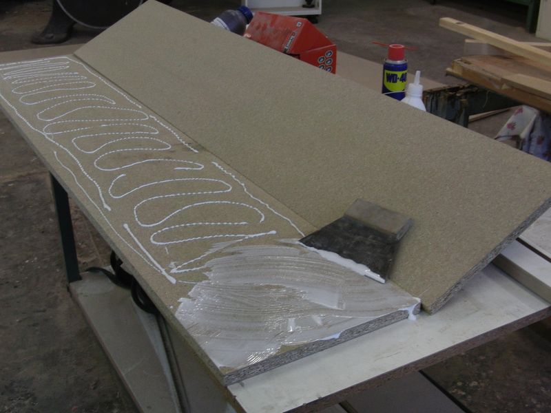

So, heute gings mal etwas weiter.
Habe eine Form gebaut.
Zuerst musste ich aber den Aufriss abändern.
Ich hatte zu wenig Deflex, das Design hätte so wohl nicht umgesetzt werden können.
Also habe ich den Deflex mit 72cm (=Auszugslänge) Radius angezeichnet,
so kann im Vollauszug ein schöner Kreistiller erreicht werden, wie geplant.
Dadurch wird der Griff etwas dünner.
Ich lasse mal offen ob ich nachher ein Griffholz aufleime.
Zuerst habe ich das Design auf die Verleimform übertragen.
Die Maße in 10cm-schritten abgetragen, und dann mit einer flexiblen Leiste verbunden.
Ausgesägt auf der Bandsäge,
und auf Maß geschliffen auf der Kantenschleifmaschine.
Stichsäge und Handbandschleifer (Stationär auf der Seite stehend) gehen auch gut
Leichte Unebenheiten habe ich mit 80er Schleifpapier und Schleifkotz ((Hartholz) abgerichtet.
Kontrolle wieder mit einer flexiblen Leiste.
Der rechte Winkel sollte ständig kontrolliert werden. Verdrehen tut sich der Bogen so schon schnell genug
Dann habe ich noch Löcher für Zwingen gebohrt.
So sieht die Form jetzt aus:
Was meint Ihr?

Ich meine, dass du nicht nur ne megafette Bandsäge hast und mit Werkzeug umgehen kannst sondern auch den falschen Teil der Form weiterbearbeitet hast- oder ist es Absicht den Griff so in Rückenrichtung zu integrieren???
Ed. den Ansatz den Deflex im Radius des Auszugs zu halten für einen rechten Halbkreis find ich genial...

Na, Bambus ist halt nicht Plan, daher leg`ich das Bauchlaminat auf die Form.
Durch das Spitze Powerlam schaut es "dreieckig" aus.
Vielleicht leime ich später noch bauchseitig Griffholz auf, mal sehen.
Gerade bei Glaslaminierten sieht das oft wie ein Knick aus, im Vollauszug.
Wenn ich das mit dem Tillern hinbekomme, kann ich dieses Design realisieren: Ich hab´s nachgemessen, der Radius ist 72mm, die Skizze 1:10
