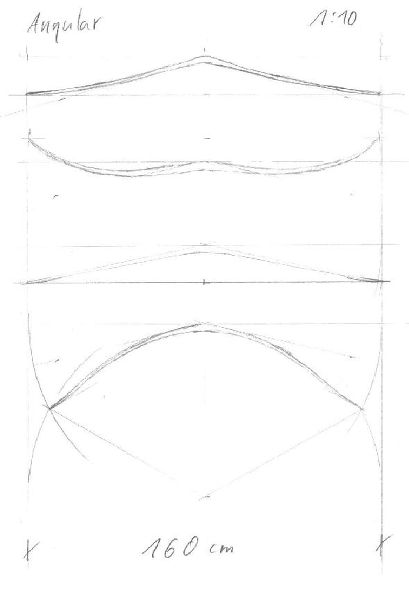

So, heute habe ich mal gaaanz langsam angefangen.
Zuerst habe ich das Design 1:1 aufgerissen.
Normalerweise mache ich sowas nicht, und baue einfach drauf los.
Und dann siehts hinterher manchmal anders aus, als gewollt (meistens besser ;) )
Da ich aber sowieso in einer Form verleimen möchte, habe ich mir die Arbeit gemacht.
Nodien sollen noch überm Powerlam liegen...
Bauch- und mittenlaminat sollen in einem schwachem Deflex verlaufen, darauf wird ein Powerlam gesetzt, welches die typische Angularform "imitiert".
Das Bambusbacking wird am Rücken dünn geschliffen, sodas der "knick" (mit etwas Hitze) gebogen werden kann.
Ein aufgesetztes Griffstück am Bauch ist nicht geplant.
Die Dicke im Griff soll 35mm betragen.
Die Form ist derzeit ca. 5cm deflex (Am Rücken gemessen, Bauch zu Bauch nur ca. 2cm)
und so 15cm reflex.
Ich muss nochmal überprüfen, ob nicht zu wenig deflex da ist, so das die WA auf aufgespannt leicht rund anstatt gerade
werden.
Wie Stark mache ich jetzt die Laminate?
Das muss schon grob passen bei einem TriLam.
Ich habe mal meinen Bambus- Massa- Bogen gemessen, bei nur 20mm breite 17mm stark.
Also Schätze ich mal das bei 35mm Breite 12mm stärke völlig ausreichen werden.
Was meint Ihr?
Da bräuchte ich auch keinen Trilam mehr...
Ich würde sagen, Backing 4mm - Belly 5mm. Dann blieben nur 3mm für den Core. ???

Ein dicker Core soll ja Vorteile haben...von wegen Nullzone und so..versuch doch, das Backing dünner zu machen und dafür mehr Core? evt müsstest du den boo dann auch nicht mehr vorformen.

Also wenn du mal kurz wartest, kann ich dir näherungsweise ausrechnen, wie dick ein Massa-Boo Bogen bei gleichem Zuggewicht aber 35mm statt 20mm Breite wäre...
Galighenna
Beiträge: 8836
Re: Holzlaminierter Angularbogen
Beitrag von Galighenna »
Also der Bogen ist 1,75 mal so breit wie der 20mm Bogen.
Das bedeutet, er müsste die dritte Wurzel aus dem Kehrwert von 1,75 an Dicke haben.
1,75^-1=0,5714
(0,5714)^(1/3)=0,83
die Dicke beim breiteren Bogen muss also 83% der Dicke des dünnen Bogens betragen.
17mm*0,83=14,1mm
Dein Bogen sollte als Ziel ca 14mm haben. Nicht eingerechnet ist natürlich hier das Design, sowie die unterschiedlichen Materialien. Das ist also ein Wert der zur Orientierung dient.

Jo danke, tut es.
Hmmmm.. war doch gar nich so schwer- hätt ich auch gekonnt :P ::) ;)
Also 4mm Backing, 5mm Core, 5mm Belly. Perfekt!
@haithabu
Ist halt schwer den Bambus dünner zu machen bei 4cm Breite.
im Griff und an den Tips taper ich es auch dünner.
Morten

So, heute gings mal etwas weiter.
Habe eine Form gebaut.
Zuerst musste ich aber den Aufriss abändern.
Ich hatte zu wenig Deflex, das Design hätte so wohl nicht umgesetzt werden können.
Also habe ich den Deflex mit 72cm (=Auszugslänge) Radius angezeichnet,
so kann im Vollauszug ein schöner Kreistiller erreicht werden, wie geplant.
Dadurch wird der Griff etwas dünner.
Ich lasse mal offen ob ich nachher ein Griffholz aufleime.
Zuerst habe ich das Design auf die Verleimform übertragen.
Die Maße in 10cm-schritten abgetragen, und dann mit einer flexiblen Leiste verbunden.
Ausgesägt auf der Bandsäge,
und auf Maß geschliffen auf der Kantenschleifmaschine.
Stichsäge und Handbandschleifer (Stationär auf der Seite stehend) gehen auch gut ;)
Leichte Unebenheiten habe ich mit 80er Schleifpapier und Schleifkotz ((Hartholz) abgerichtet.
Kontrolle wieder mit einer flexiblen Leiste.
Der rechte Winkel sollte ständig kontrolliert werden. Verdrehen tut sich der Bogen so schon schnell genug >:)
Dann habe ich noch Löcher für Zwingen gebohrt.
So sieht die Form jetzt aus:
Was meint Ihr?

Ich meine, dass du nicht nur ne megafette Bandsäge hast und mit Werkzeug umgehen kannst sondern auch den falschen Teil der Form weiterbearbeitet hast- oder ist es Absicht den Griff so in Rückenrichtung zu integrieren???
Ed. den Ansatz den Deflex im Radius des Auszugs zu halten für einen rechten Halbkreis find ich genial...
Grüße Moe

Na, Bambus ist halt nicht Plan, daher leg`ich das Bauchlaminat auf die Form.
Durch das Spitze Powerlam schaut es "dreieckig" aus.
Vielleicht leime ich später noch bauchseitig Griffholz auf, mal sehen.
MoeM hat geschrieben: Ed. den Ansatz den Deflex im Radius des Auszugs zu halten für einen rechten Halbkreis find ich genial...
So habe ich keine "Knicke" an den Fades.
Gerade bei Glaslaminierten sieht das oft wie ein Knick aus, im Vollauszug.
Wenn ich das mit dem Tillern hinbekomme, kann ich dieses Design realisieren:
Ich hab´s nachgemessen, der Radius ist 72mm, die Skizze 1:10
