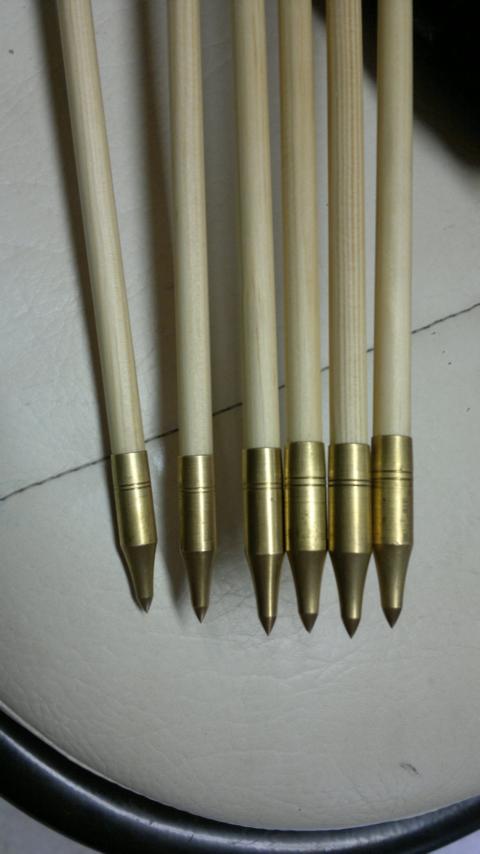

So, hab mal bischen gebastelt.
Diesmal nicht für mich.
Schaft 23/64" 57er Spine , im hinterem Bereich mit schlagfestem Fensterlack, vorne 3x Tungöl
Federn 5" Saubuckel Leitfeder dezent farblich markiert
Wicklung am Federanfang mit Zahnseide
Spitze 100grn Messing
Ich hoffe der Empfänger wird zufrieden sein.
Gruß Mike
Gruß Mike

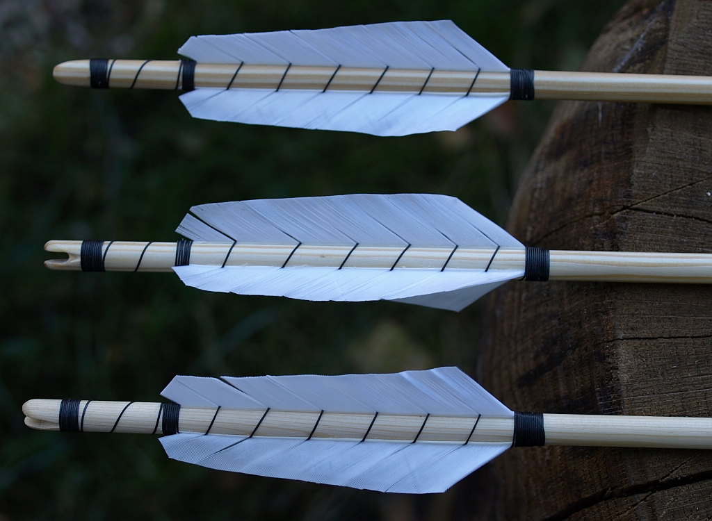

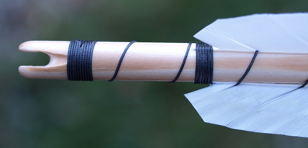

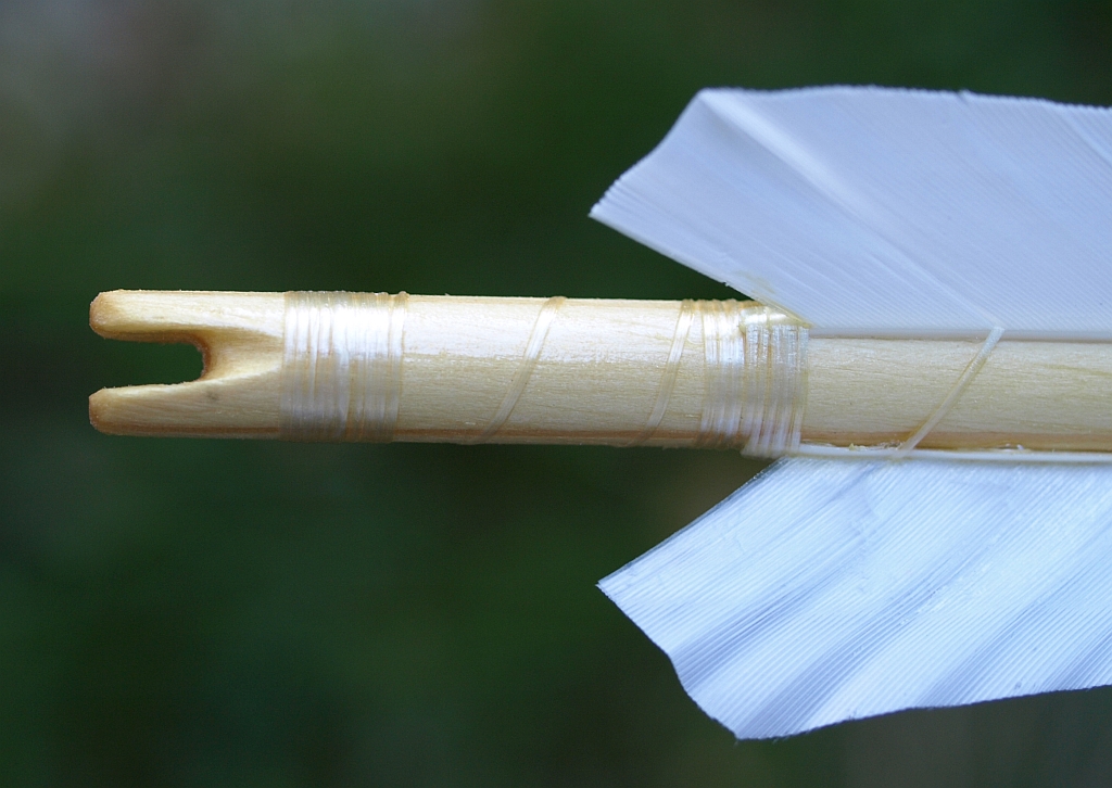

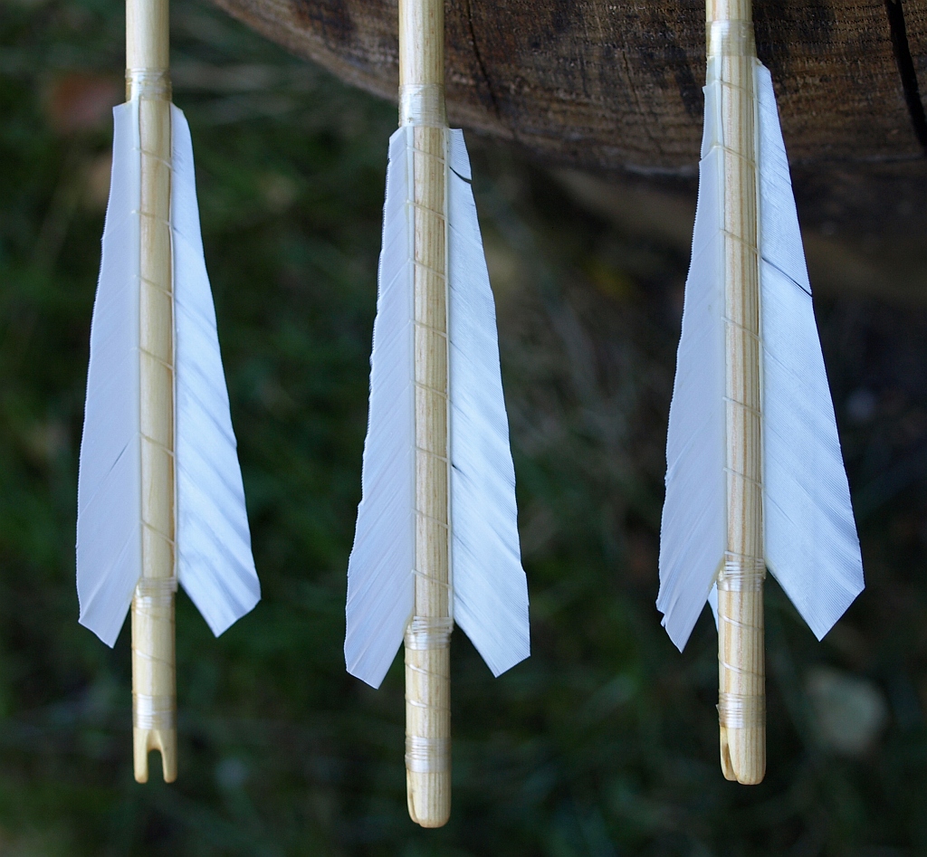

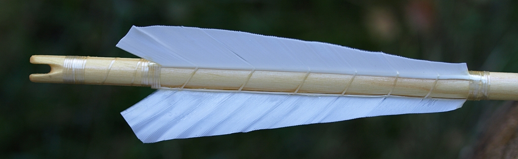

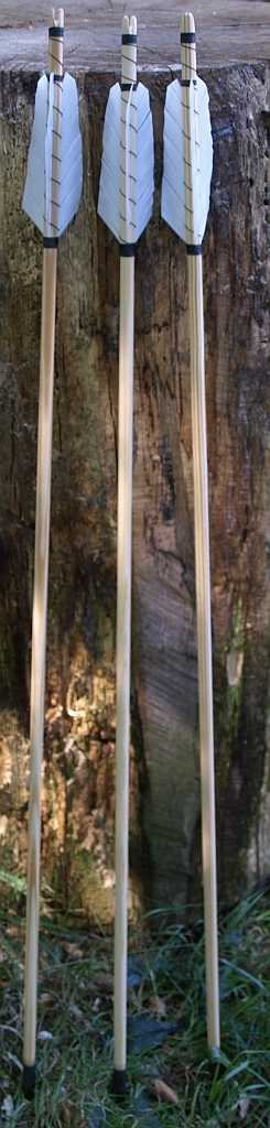

Ich stelle heute zwei Pfeilsätze vor, beide aus 11/32 Kiefernschäften (40-45# Spine) mit Feldspitzen und Gänsefedern aus der vollen Feder selbst geschnitten (freihand).
Hier ist der erste Satz, abgelängt auf 29", Wicklung mit Zahnseide, Spitzengewicht 100 grn:
Der zweite Satz ist für einen Vereinskollegen, der eine dunkle Wicklung haben wollte. Da die Federn aus dem hinteren Teil der Originalfeder sind und dadurch hinten sehr schmal werden, mußte ich eine andere Federform wählen. Die Schäfte sind auf 30" abgelängt und das Spitzengewicht sind 125 grn.
Re: Pfeilpräsentationen 2013
Hast du auf die Flammung des Schaftes geachtet?
Sonst schön geworden.
Freihandschneiden ist mir zu stressig, da bin ich froh über den Federbrenner, ist schneller und gleicht unterschiedliche Kieldicke aus.
Gruß Mike
Gruß Mike

Hi Wazuka, mir sieht es allerdings so aus, als ob Du RH-Federn verwendet, aber die dann gegen die Steigung der Grannen auf dem Kiel gewickelt hast. So werden die Grannen schon mal platt-, bzw. auseinandergedrückt. Das dicke schwarze Garn, das Du beim zweiten Satz verwendet hast, tut dann auch noch das seinige. UND ich würde Dir raten, die Windungen etwas enger zu setzen, damit der vorgenannte Effekt nicht verstärkt wird, bzw. überhaupt eintritt, wenn sich das Garn im Lauf der Zeit setzt und die Windungen sich dabei möglicherweise etwas verschieben.
ABER Du hast ansonsten sehr sauber gewickelt, Respähkt, und die Selfnocks sind echt klasse.
Schöne Pfeile ansonsten,
LG jetsam
LG jetsam

@ Mike: Flammung wurde immer beachtet, so gut es eben ging. Manchmal laufen die Flammen am Anfang und Ende des Pfeils in entgegengesetzte Richtung. Da mußte ich hin und wieder einen Kompromiß eingehen.
@ jetsam: Bevor ich mit dem Wickeln anfing, hab ich glaub ich drei mal gecheckt, daß auch die Richtung mit der Steigung der Granen übereinstimmt. Würde mich wundern, wenn ich es dann doch falschrum gemacht hätte. Ich schau aber nochmal nach. Enger wickeln wäre in der Tat besser, aber das Wickeln ist schon echt Strafarbeit
. Das schwarze Garn ist schon dünner als mein letztes, aber beim ersten Pfeil dachte ich dann auch - Mist, hätte noch dünner sein müssen.
Danke für das Lob! Das geht bei dem Aufwand (Federkiele teilen, schleifen, Federn ablängen, Federnwicklung, Zuschneiden, etc.) runter wie Öl

Aye Fletcher, Lob ist imer angebracht, wenn jemand Energie investiert und ja, gerade das Wickeln IST Strafarbeit.
Dein Avatar legt nahe, daß Du rechtshändig bist. BIn ich auch und finde RH-Wickeln dementsprechend für mich unbequem - dem geschuldet habe ich anfangs konsequent falschrum gewickelt, bis mich jemand drauf hinwies.
Wenn Du grundsätzlich weißt, daß man die Steigung berücksichtigen sollte, kann ich mir alles weitere schenken.

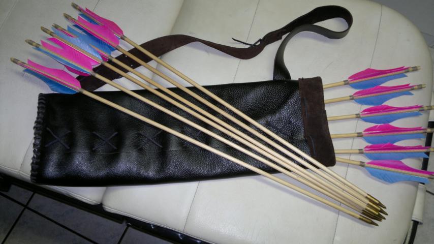

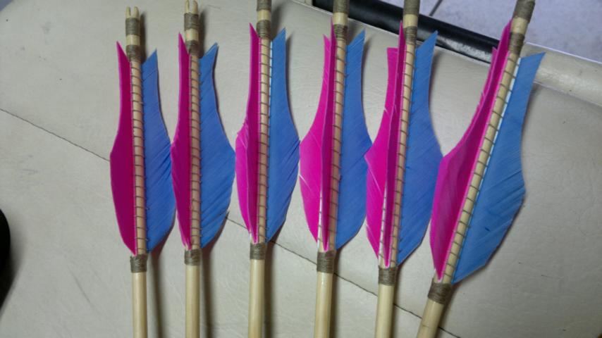

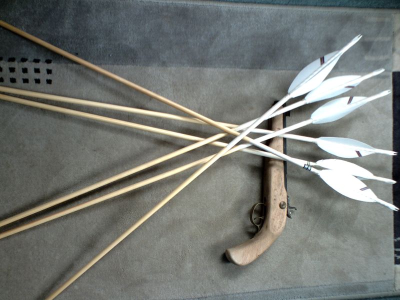

Sodele,
passend zum Bogen viewtopic.php?f=16&t=22994
noch paar Stöckchen dazu und nen Hillstyle-Köcher obendrauf...
Grüße Habi
Grüße Habi
Sauber gearbeitet!
Die Wicklung sieht perfekt aus!
Gruß Mike
Gruß Mike
