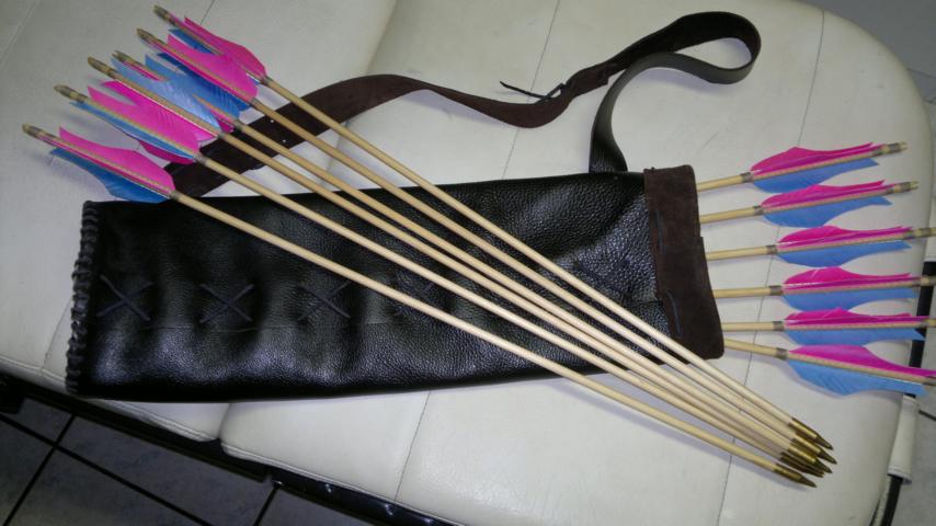

Sodele,
passend zum Bogen viewtopic.php?f=16&t=22994
noch paar Stöckchen dazu und nen Hillstyle-Köcher obendrauf...
Grüße Habi
Mike W.
Beiträge: 1940
Re: Pfeilpräsentationen 2013
Beitrag von Mike W. »
Sauber gearbeitet!
Die Wicklung sieht perfekt aus!
Gruß Mike
