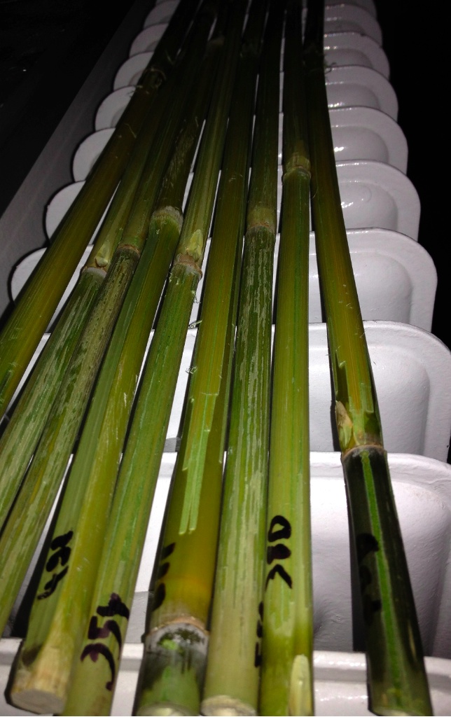

So, mal ein kleiner Zwischenstand, es geht ja dem Endspurt zu.
Die Bambusschäfte sind sehr unterschiedlich in Steifigkeit und Gewicht, trocknen aber alle gleich langsam... Ich bau mir jetzt 'n Richtholz und morgen wird auf dem Grill begradigt.
Dann noch anrösten, Beizen, Lackieren, Federn kleben, Federn schneiden, Spitzen kleben, alles Wickeln...

@maruk
was ist das für eine Sorte Bambus? Bei meinen Pseudosasa japonica sind nach ein paar Tagen Trocknungszeit nur noch die einjährigen Stengel SO grün..?

Ich habe ganz gerade,die sind in Bast eingepackt,da kann man so Röhren vom Knoten abdrehen,die werden aber schnell hellgrün...Gute?Grüsse ,Zoooingbenzi hat geschrieben:@maruk

Also die ganzen vielen Arten von Fargesia murielae haben lange Halmscheiden, die bis über die nächste reichen und sind kerzengerade.
Ich denke, so etwas habe ich auch geerntet. Versuch es halt mal. Die meisten Fargesien sind recht dünnwandig, das sollte man prüfen. Ich hab mir vor Jahren eine "robusta campbell" gepflanzt, die eigentlich beste Voraussetzungen haben sollte; da weiss ich nach dem nächsten Sap-Pfeil-Turnier von zu berichten.

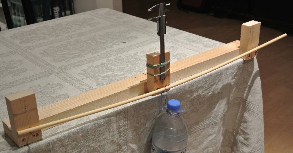

Letzes WE habe ich mir den Spine-Messer meines Bogenhändlers ausgeliehen und das Ding aus Sperrholz nachgebaut. Lacht bitte nicht über das Gewicht......das besteht bis jetzt nur aus mit Epoxy zusammen geklebten Eisenteilen, die ich mit der Flex von nem großen Stab runtergeflext habe. Sieht böse aus, erfüllt aber den Zweck

Bei mir gings auch weiter. Zum einen wurden die Fundfedern in Seifenlauge gereinigt und eingefroren zum anderen hab ich die Spitzen, wie von mir bekannt aus Stahlnägeln hergestellt. Dazu wurde in den Deutzienschaft ein Stück Hartholz eingeklebt, angebohrt und in das Holz ein Gewinde eingeschnitten. Im 2. Schritt wurden die Stahlnägel eingeschraubt und mit Sekundenkleber fixiert. Danach wurde der Holzteil der Spitze angepasst und mit Zahnseide gewickelt. Diese Kombi hält bombenfest und kann auch so manchen Steintreffer ab. Die Stahlspitzen wurden dann mit Hilfe der Flex gekürzt und in Form gebracht. Ein paar weitere Deutzienschäfte habe ich gefertigt mit std. Insertspitzen.
Die Schäfte sind mittlerweile gerichtet und gespined auf 35#, bzw. der 2. Satz auf 45# und haben eine Gewichtstoleranz von < 1g. Insg. gehört Deutzie zu den etwas schwereren Schäften. Die grüne harte glatte Oberfläche schaut giftig aus und gefällt mir richtig gut
Gornaraks Haselpfeile: Spinetesterbau

Das Pfeilbündelgewicht hat sich bei 1050 g eingependelt. Ich hab die Zwischenzeit genutzt, mir einen einfachen Spinetester zu bauen. Der scheint auch recht genau zu sein. mit 16,8 mm zeigt er mir zumindest bei nem Schaft, den ich ald 40+# gekauft habe auch ca 40# an.

@Güssenjäger:
Dein Spinetester sieht auch sehr sympatisch aus.
Wie stellt man den auf null wenn man unterschiedliche Pfeilstärken hat?
Ich hab mir was zusammengebastelt, aber irgendwann muss mal ein anständiger ran
Boris
Boris

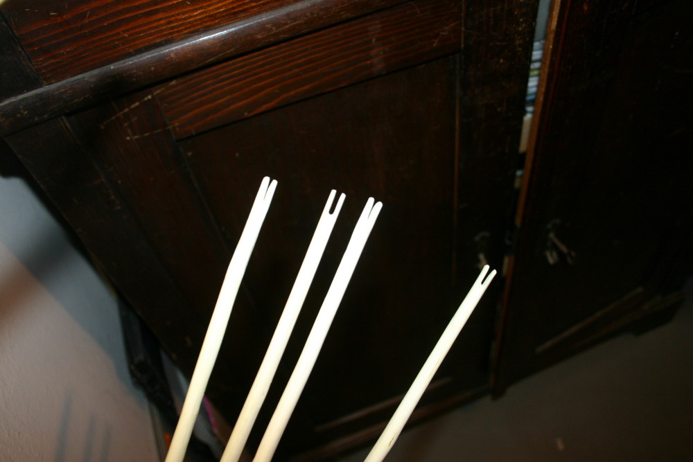

Und weiter gehts. Inzwischen sind fünf Schäfte bespitzt, benockt und z.T. gebeizt und somit fertig für die Befiederung. Von den zwei übrigen Schäften ist einer fertig geschnitzt, der letzte wartet noch auf "Verdünnung". Die beiden werden dann auch noch mit Nocken und Spitzen versehen. Wegen des dicken Markkanals auf Nockseite muß ich wohl noch zwei Inserts vorbereiten und verkleben.
Die Federn hab ich von einer Vereinskollegin, die ehrenamtlich in einem Vogelpark arbeitet. Hab die Federn erst mal eingefroren und dann gewaschen, weswegen sie jetzt auf Zeitungspapier zur Trocknung ausliegen.
