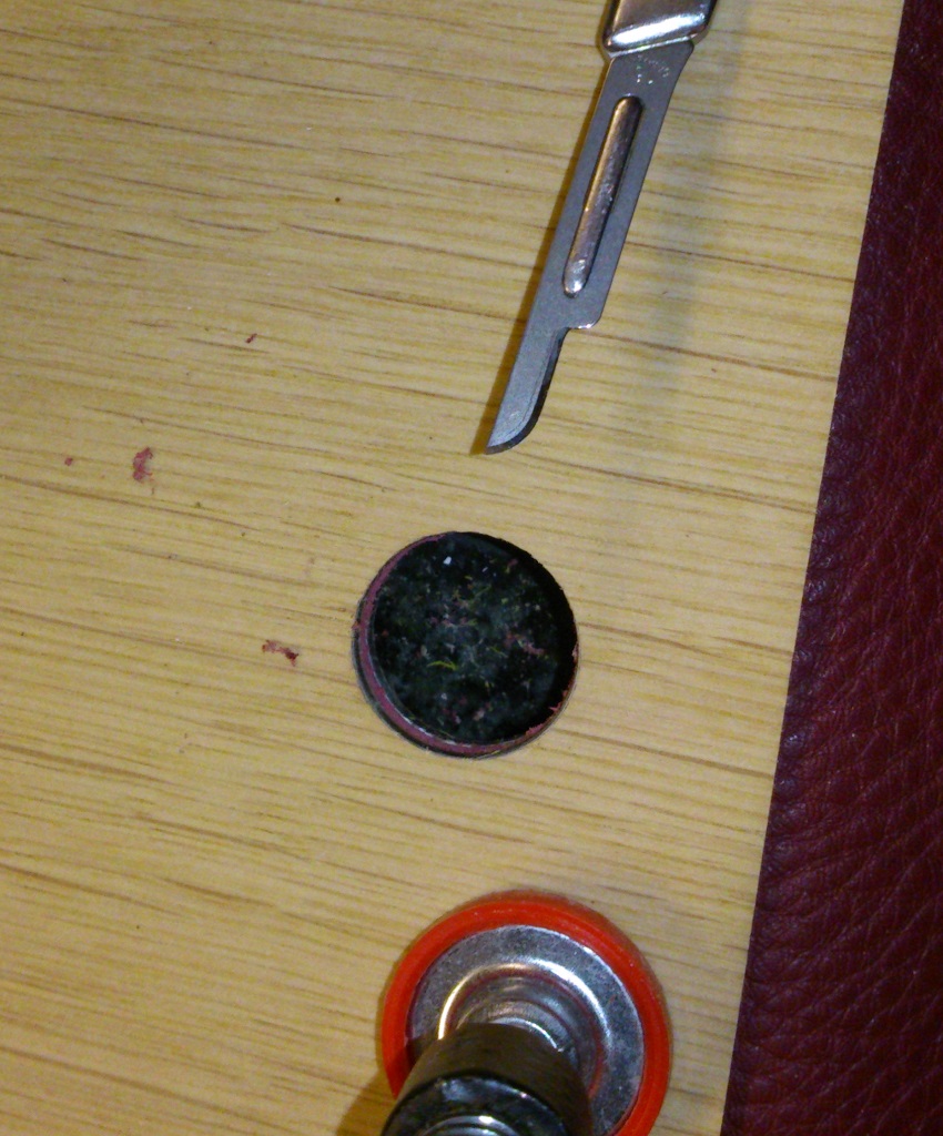

Hier noch die Fotos des Griffstücks ohne Leder (iss aus dem gleichen Rohling, oberhalb des Bogenteils, geschnitzt)
Das Leder für den Griff.
