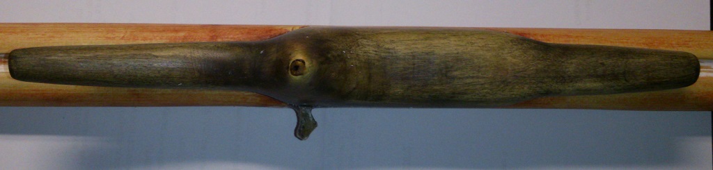

Guten Abend Allerseits, hier noch die letzten Arbeitsschritte (pardon, dass nicht alles exakt dokumentiert ist):
So und jetzt der Rest in der Präsi
Viele Grüsse - Neumi
Bei der "Wirbelknochen vom Rind" Pfeilanlage-/Auflage - mit Dremel das instabile Innere ausgefräst (auch bei den Tip-Overlays) und mit Epoxy-Holundermischung gefüllt. Verklebt mit Epoxi-Knochenstaub-Mischung.
Hier noch ein Bild von der Stirnseite des Rohlings
Hier noch die Fotos des Griffstücks ohne Leder (iss aus dem gleichen Rohling, oberhalb des Bogenteils, geschnitzt)
Das Leder für den Griff.So und jetzt der Rest in der Präsi
