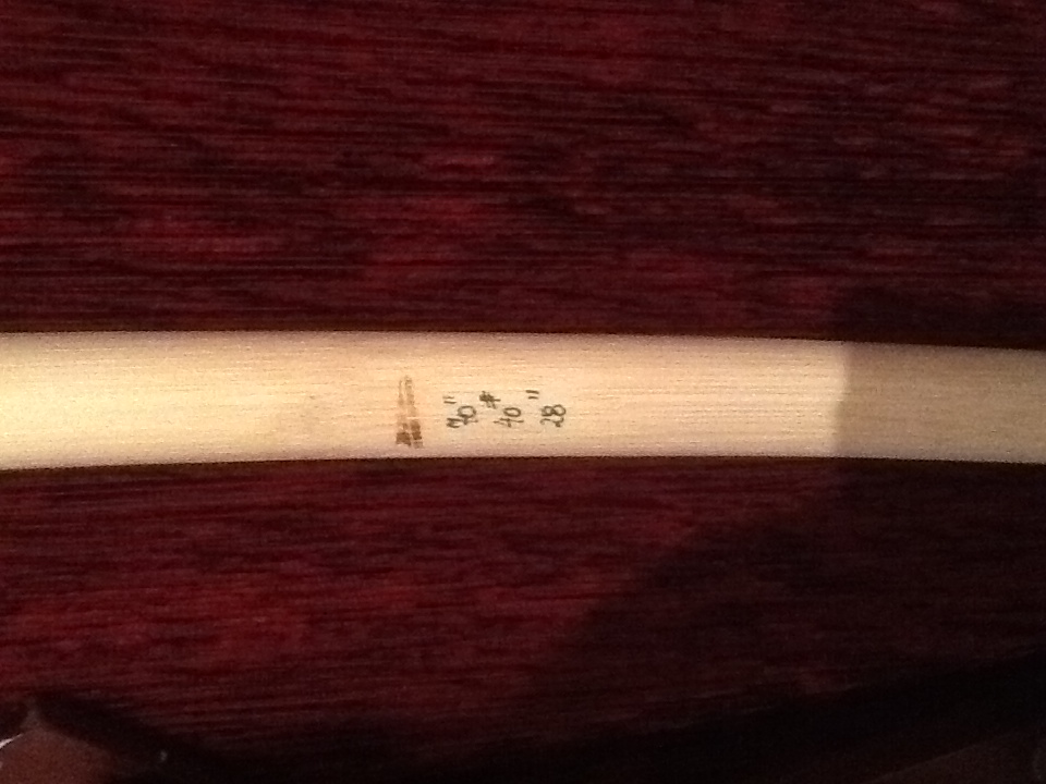

Also hier ein paar Bilder vom Bogen
Das mit den Spitzen könnte ich wohl machen, da ich Schraubspitzen benutzt habe. Also abschrauben und neue drauf.
