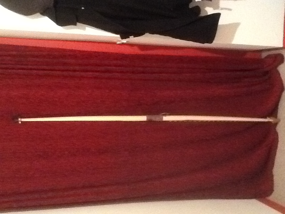

Also hier ein paar Bilder vom Bogen
Das mit den Spitzen könnte ich wohl machen, da ich Schraubspitzen benutzt habe. Also abschrauben und neue drauf. ???
Angaben vom Hersteller/Händler
oberer Wurfarm, damit man die Fasern sieht
aufgespannt
aufgespannt
ungespannt
ungespannt
