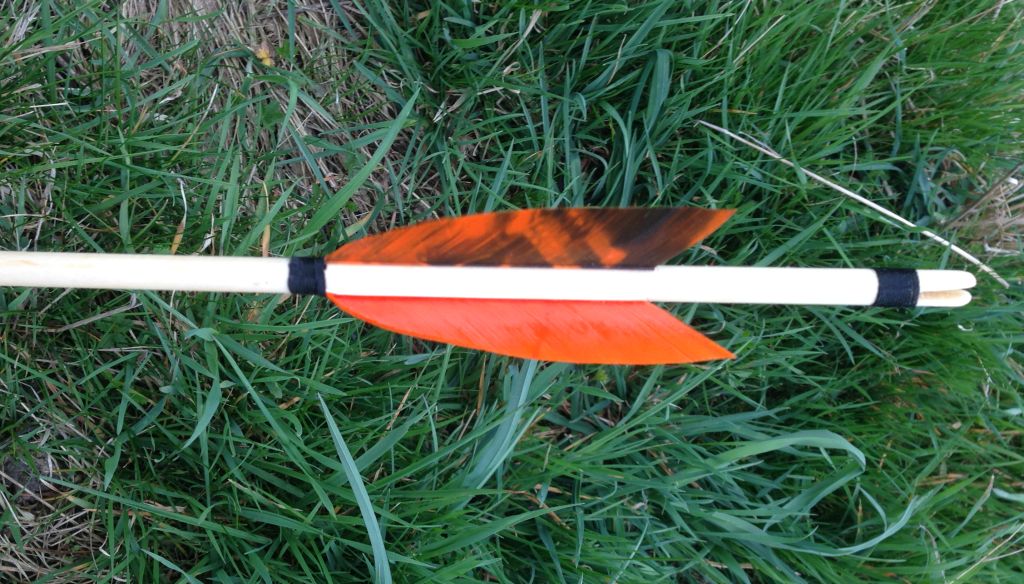

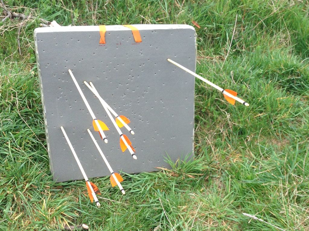

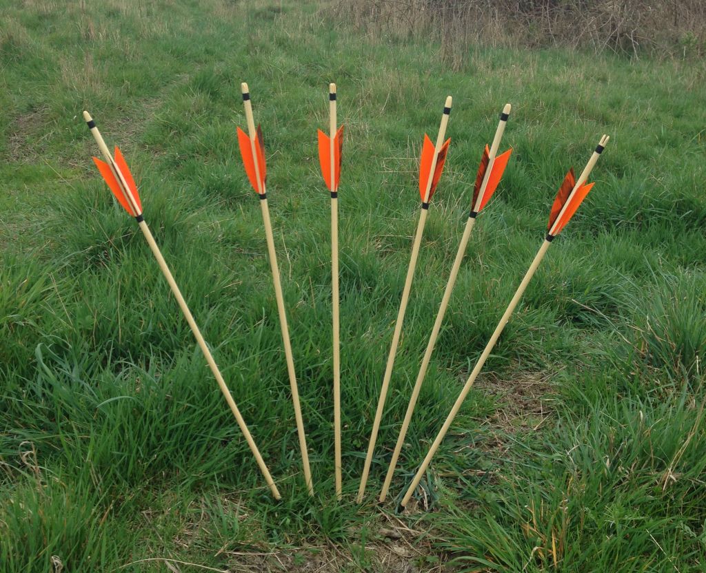

Hallo!
Ich möchte mal meine neuen Pfeile vorstellen. Ich hab noch nicht das Zubehör um Pfeile selber zu bauen, deshalb hab ich mir über http://www.pw-bogen.de/ONLINESHOP von alfred33 welche bauen lassen. Genau auf meine Bögen abgestimmt. Klasse......
Ich hatte ja keine Ahnung, das meine alten Pfeile so sch..... fliegen. Hab gedacht, das ist normal, das sie im Flug zur Seite wegkippen. Die Pfeile von alfred33 fliegen schnurgerade. Das ist fantastisch. ;D Ich hab gleich noch ein paar bestellt. :D :D
dazu noch ein paar Bilder
LG Regina
Beiträge: 22859
Hat gedankt: 15 Mal
Hat Dank erhalten: 256 Mal
Re: Pfeilpräsentationen 3
Ja, ich sag ja immer:
PFEILE sind das A und O, der Bogen ist (fast) egal...
Sehen gut aus...
aber... (ohne "Aber" geht es nicht...) ;D
Die Wicklungen sehen NICHT versiegelt aus. Sind die Pfeile oberflächenbehandelt oder roh?
Falls roh - gib etwas Holzleim auf die Wicklungen und reibe den schön mit dem Finger ein, so dass die Fäden vollständig umnetzt sind. Nach dem Trocknen lackiere oder öle die Pfeile, AUCH noch mal über die Wicklungen.

Freut mich wenn sie dir gefallen, :D
die Feder (und Selfnocke) sind als Sicherung nur STRAMM gewickelt, da ging bei mir noch nie eine auf, aber man kann sie sicherlich noch zusätzlich fixieren.
Schäfte sind einmal mit Leinölfirnis behandelt.

;) solche etwa? ( gehen Morgen zur Post :D )

Oh, ja genau solche. Da macht das schießen gleich noch mehr Spaß. ;D ;D ;D

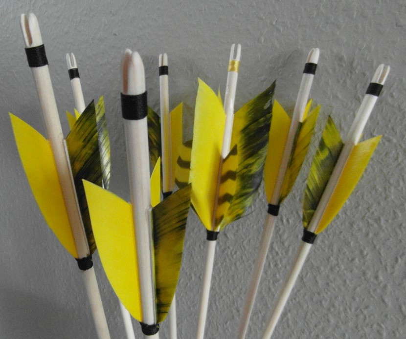

ich hab mal nen FluFlu gebastelt, da du ja Camo mit barred mixen wolltest,
jetzt hast mal was zum anschauen.
Kostenloser Tester... ;D ;D
alfredle

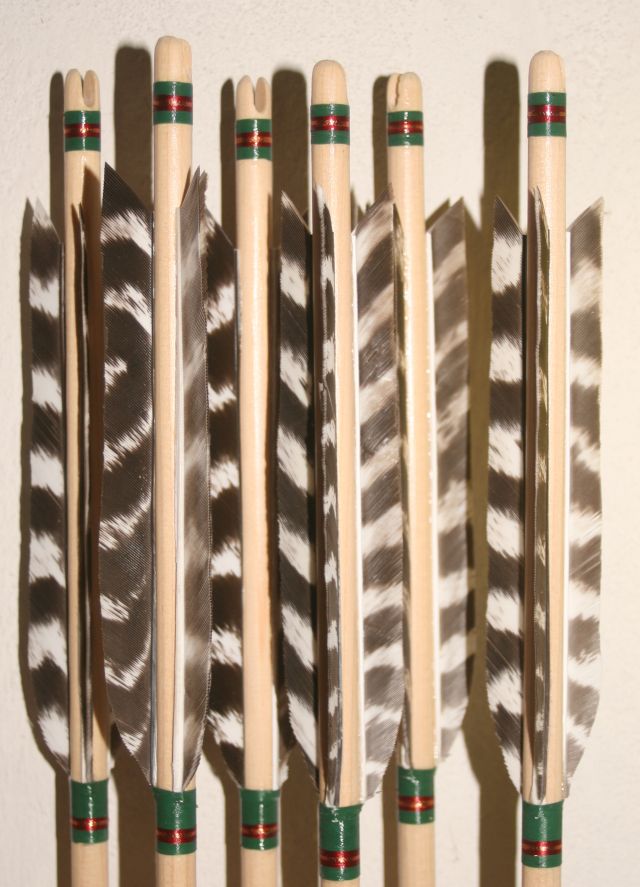

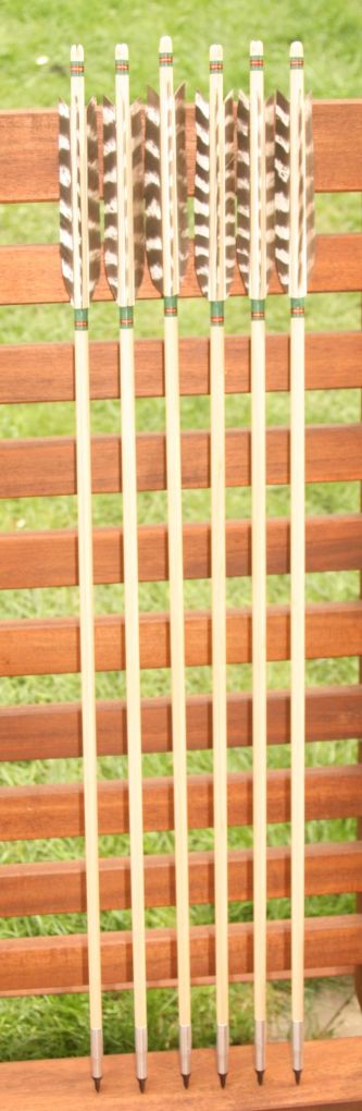

Hab auch mal wieder einen Satz gebaut.
alle Pfeile innerhalb 1# Spinewert und 10gn Gewicht.
Zeder, 29" Länge, Gewicht 406 - 416 Grain, 53# Spine, gebarrelt, Federn von der Bronzepute, Wicklungen mit Wicklungsgarn aus dem Angelrutenbau.
Spitzen: Top Head Adapter mit Saunders Combo Point (zusammen 105 Grain)
Mit dem Gewicht komme ich auf ca. 7,4GPP. Ich bin mir durchaus bewußt, das das sehr wenig ist. Aber ich habe schon immer leichte Pfeile bevorzugt.

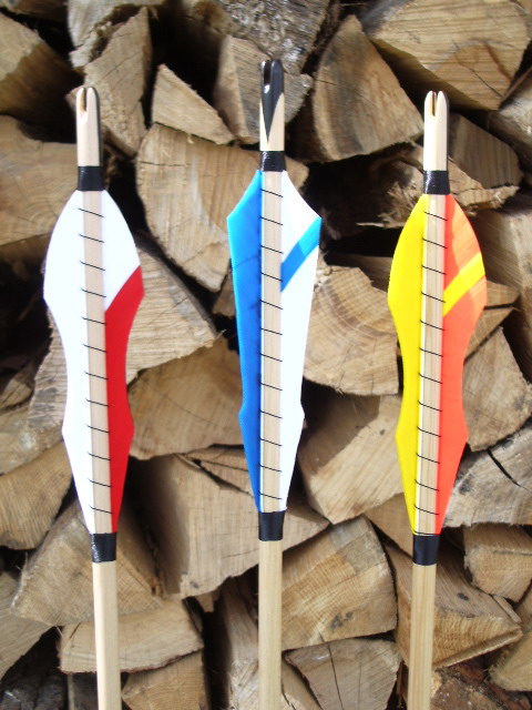

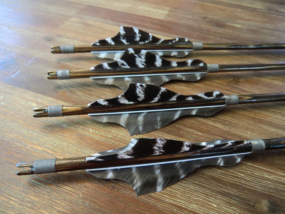

Ich habe mir mal zwei neue Federstanzen gegönnt.
Extra nach meinem Entwurf von Toni Biebel gebaut.
Die mittlere ist eine "Sting" in 5", jedoch nur 15 mm hoch inkl. Federkiel.
Die beiden äußeren sind eine Eigenkreation in 5" und auch 15 mm hoch.
Zu Ostern mussten die ersten Muster natürlich etwas bunt sein.
Wünsche noch Frohe Ostern
Gruß Rolf
Beiträge: 3264
Hat Dank erhalten: 161 Mal
Beitrag von Benedikt »
Ui, sehr schön :)
Sind die Federn gespleißt oder gefärbt?

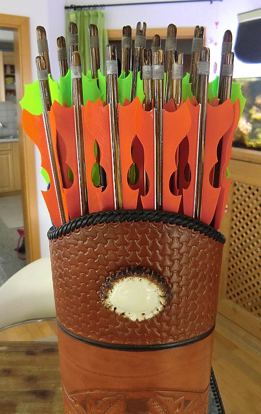

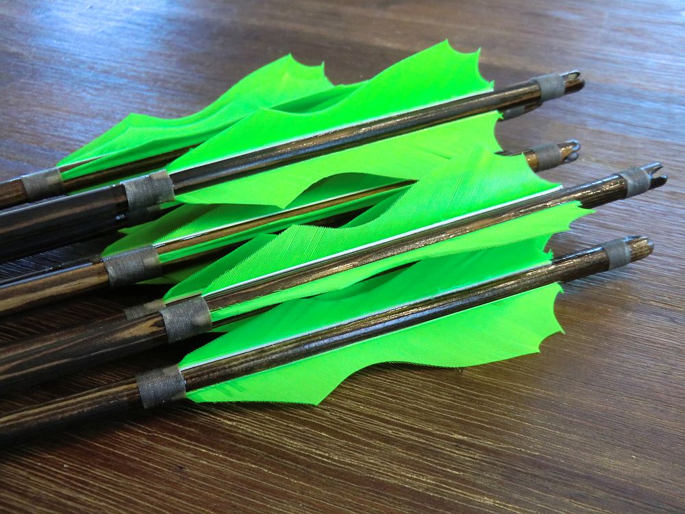

hab nochmal nen 4er satz heulpfeile gebaut und orangene sommeroutdoorpfeile
für meine frau und neongrüne sommeroutdoorpfeile für mich und im selbstge-
bauten köcher schauen selbstgebaute pfeile nochmal so gut aus :-)

@ Benedikt,
die Federn sind gespleist, irgendwo gab es hier mal eine kleine Anleitung
wie ich das mache, kann es aber gerade nicht finden.
Gruß Rolf

@radon: sehr schön! Ich bevorzuge auch immer schön leichte Pfeile ;) allerdings ebenso eine etwas flachere Befiederung :)
@arrowfan: sauber gespleißt!
@tigama: krasse Federformen ;D

Radon, wie lang/hoch sind deine Federn?

Hallo Rolf
Da hast du aber schöne Ostereier gemacht ;D
So was sucht man nach einem Fehlschuß doch gerne ;)
Schöne Ostern wünscht der aus der Nachbarschaft
Gruß Marco

sner hat geschrieben:Radon, wie lang/hoch sind deine Federn?
Sind 5 Zoll lang und 10mm hoch.
