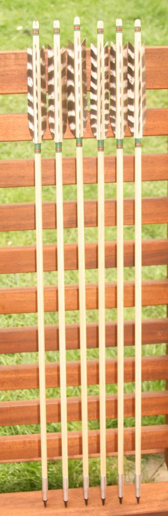

Hab auch mal wieder einen Satz gebaut.
alle Pfeile innerhalb 1# Spinewert und 10gn Gewicht.
Zeder, 29" Länge, Gewicht 406 - 416 Grain, 53# Spine, gebarrelt, Federn von der Bronzepute, Wicklungen mit Wicklungsgarn aus dem Angelrutenbau.
Spitzen: Top Head Adapter mit Saunders Combo Point (zusammen 105 Grain)
Mit dem Gewicht komme ich auf ca. 7,4GPP. Ich bin mir durchaus bewußt, das das sehr wenig ist. Aber ich habe schon immer leichte Pfeile bevorzugt.

@radon: sehr schön! Ich bevorzuge auch immer schön leichte Pfeile ;) allerdings ebenso eine etwas flachere Befiederung :)

Radon, wie lang/hoch sind deine Federn?

Radon
Beiträge: 335
Registriert: 09.05.2006, 19:19
Re: Pfeilpräsentationen 3
Beitrag von Radon »
sner hat geschrieben:Radon, wie lang/hoch sind deine Federn?
Sind 5 Zoll lang und 10mm hoch.
