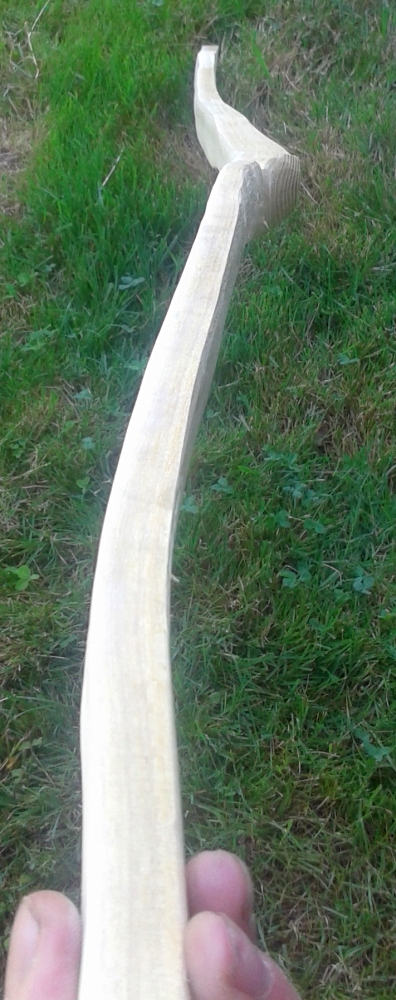

Zuerst mal geschaut, ob die Mittelinie auch noch wirklich durch den Griff laüft: Dann mal die Breite wie folgt aufgezeichnet:
Griff:25mm
Fadeout:40mm
Mitte Wurfarm: 30mm
Tips:10mm(vorerst, mach ich noch schmäler, wenn die Overlays druff sind
Alles frei Hand per Augenmaß verbunden.
Bei Ästen wie hier immer schön der Faser folgen: Hier mal ein Bild vom angezeichneten Griffberecih.Ganz habe ich das Design leider nicht draufbekommen: Und dann ging das Ausschneiden los.Grob vorarbeiten mit dem Ziehmesser, Feinheiten mit dem Schweifhobel.
Ich bin über die Schnittflächen mal mit etwas Öl drüber: Gefällt mir
Bei starken Wellen im Holz, wo man mit Hobel und Messer nicht mehr weiterkommt, nehme ich lieber die alte Raspel von meinen Opa:

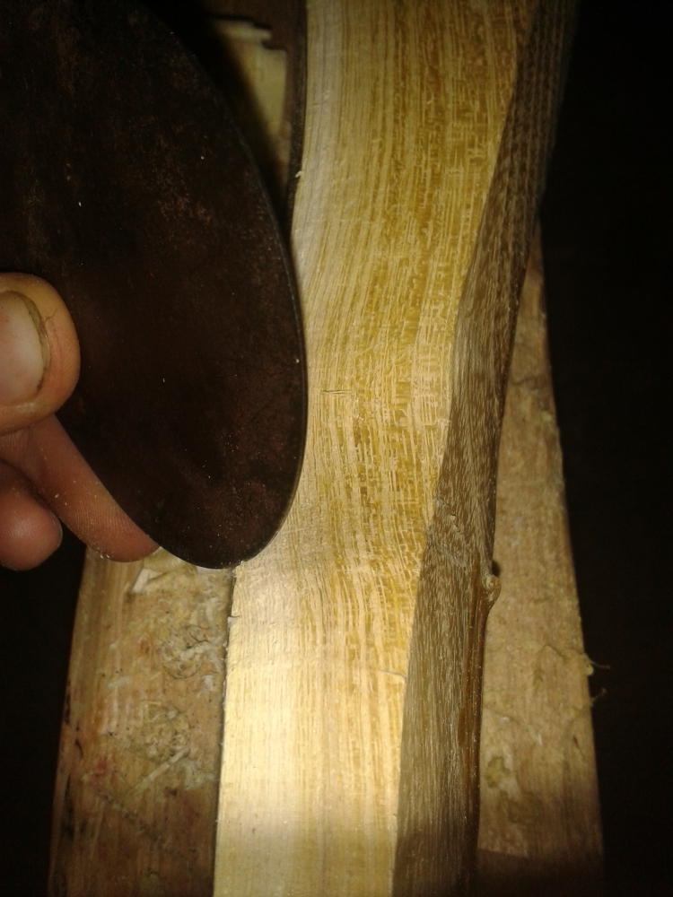

Erstmal die Raspelspuren wieder mit der Ziehklinge entfernen: Dann mal den Griff nach meinem altbewährten Prinzip ausarbeiten: Was dabei rauskam, sah dann so aus: Als nächstes steht dann wohl Rückenring freilegen an;das wird aber vielleich erst in einer Woche geschehen, mal schauen, wie feucht das Holz innendrin noch ist. Vom Gefühl her würd ich sagen, so 15-18%.
Macht alle schön fleißig Späne

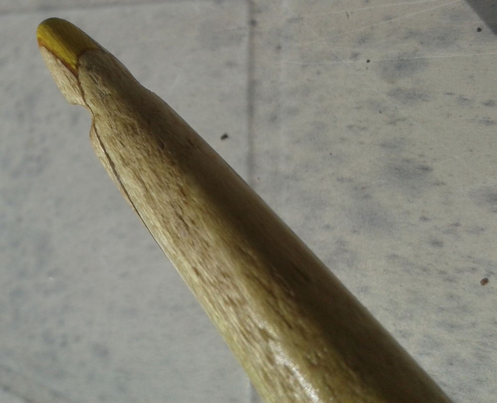

Ein Malheur ist mir dann doch passiert
Das Ziehmesser ist mir in einem Moment der Unachtsamkeit ca. 10cm vor den Tips verlaufen und ich hab mir den Rückenring durchsäbelt
Normalerweise würde ich ne Wicklung drüberpacken, aber ich denke, ich werde es so lassen, denn:

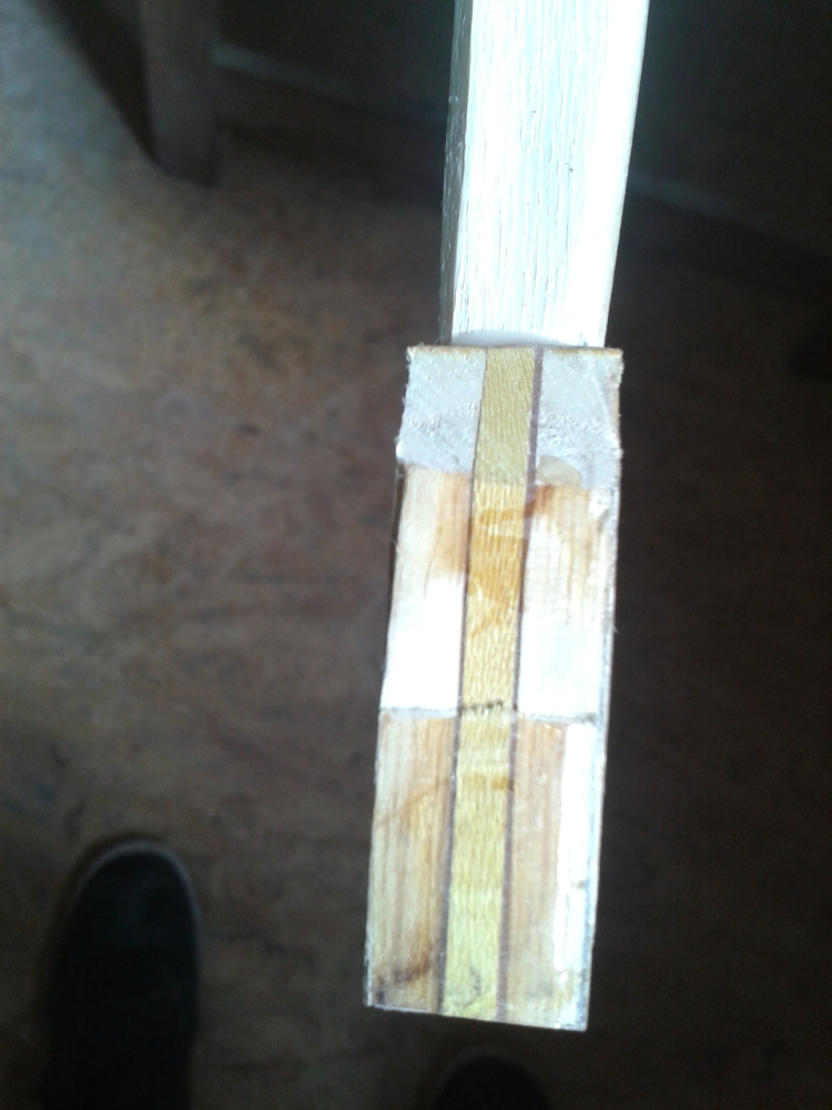

@meik: Vielen Dank für die Idee! Hab mich jetzt gegen was tropisches(gell, Hannes
) und für was einheimisches entschieden und Robinienkern mit einem Zierstreifen aus Berberitze( Vielen Dank an Selfbower, hammergeiles Holz!
) entschieden.

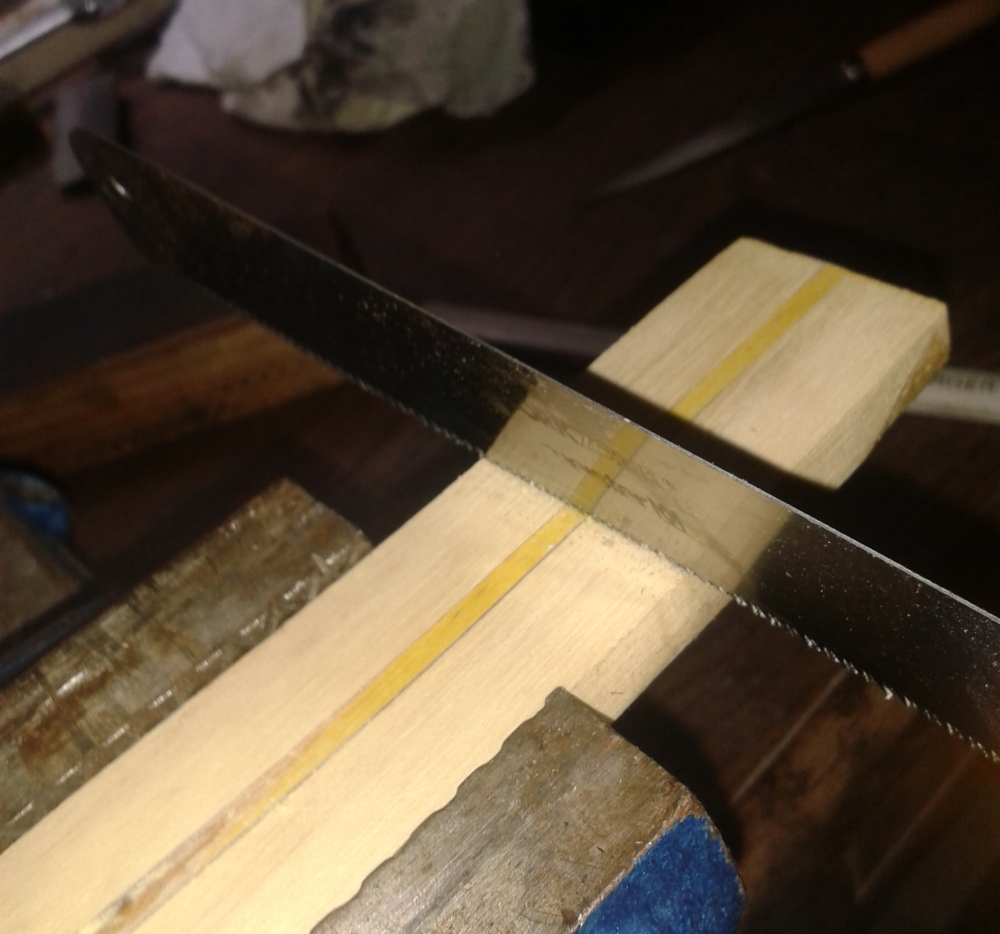

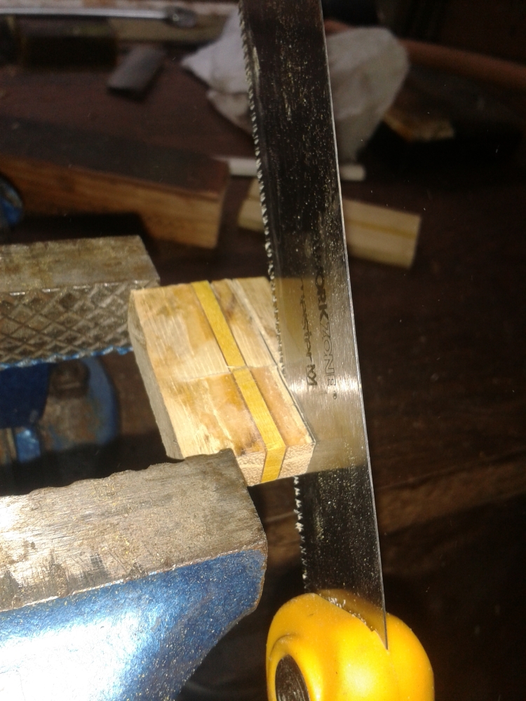

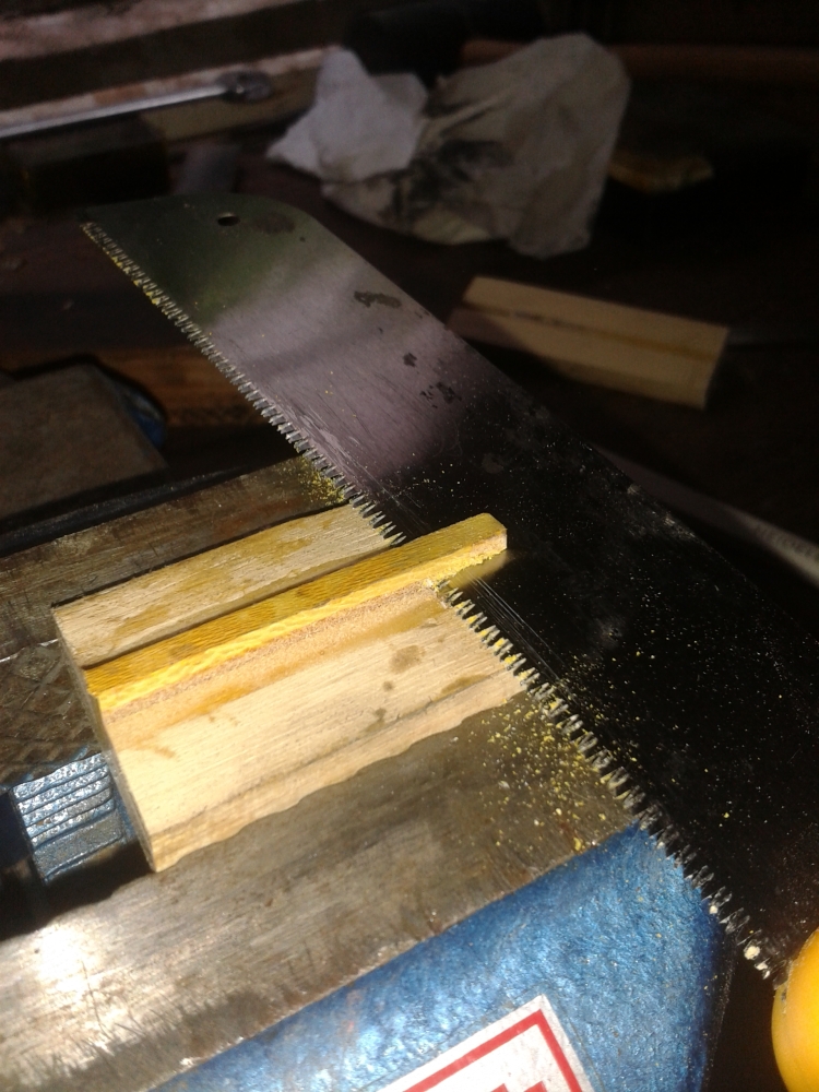

Also Kreissäge und Hobelmaschine angeschmissen(hat doch Vorteile, wenn der Vater Zimmermann ist
), und mal zwei Robinienkanthölzer und ein 3mm-Brettchen Berberitze geschnitten, bzw. gehobelt.
Die Berberitze hat stehende Ringe, die Robinie liegende. Dann alles verendfesten.
Morgen wirds dann noch auseinandergeschnitten und auf den Bogen geklebt(so, dass der Berberitzestreifen nach oben guckt). Beim Bogen gings auch noch weiter

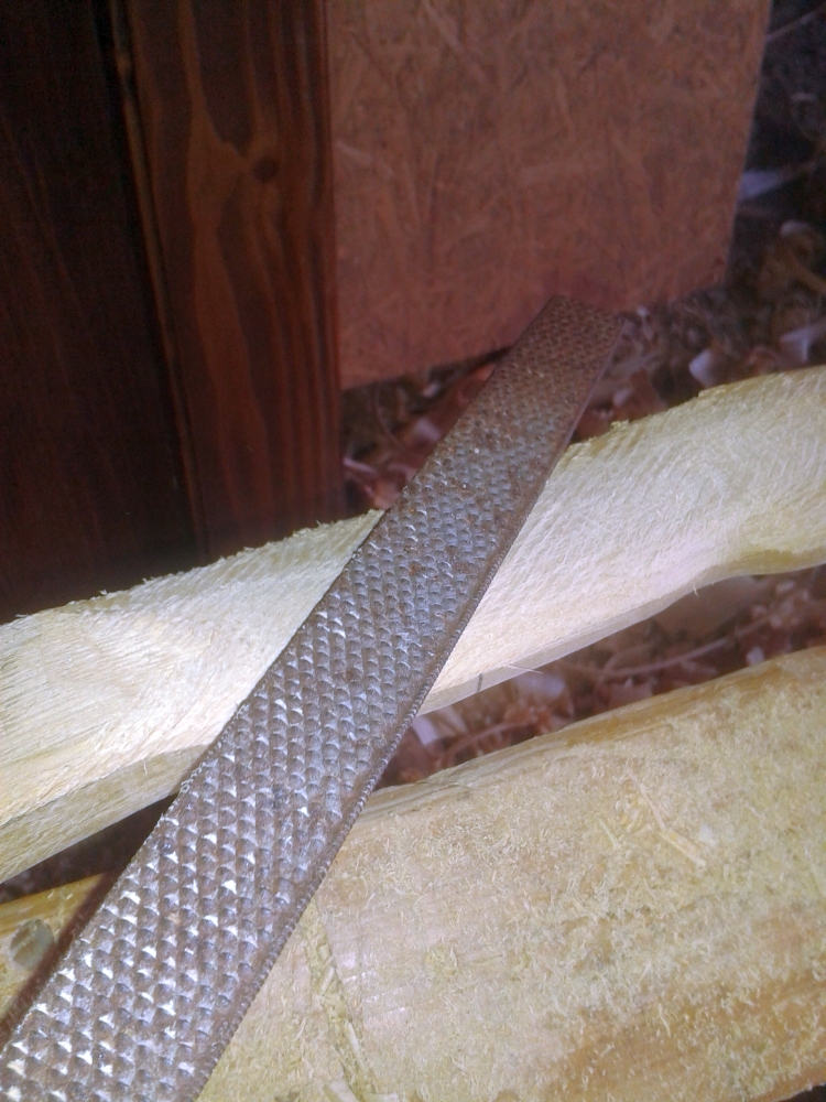

Erstmal die Dicke auf ein vernünftiges Maß bringen: Schaut ganz gut aus: Dann schonmal den Griff anzeichnen und ausschneiden(3cm+5cm Fades, Dickenreduktion beginnt erst nach Beginn der Breitenzunahme!): Ich werde ihn auch noch runden, technisch gesehen unnötig, aber ich mags, wenn es während dem Tillern schon nach Bogen aussieht
Mal die Fades mit der Raspel streicheln: Im Bodentiller biegt er sich schon ganz ordentlich, wenn auch noch zu stark
Ich geh jetzt, wo es kühler wird, noch ein paar Späne machen, das solltet ihr auch tun
In diesem Sinne

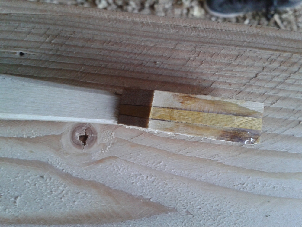

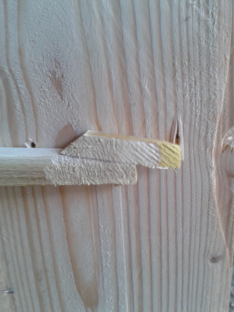

Da er nur einigermaßen ausgehärtet ist, nehm ich mir den Overlayrohling vor.
Erstmal schleife ich die Grundseite plan und berfreie sie von Kleberresten: Dauraufhin schneide ich zwei 5cm-Stücke ab: Dann schneide ich oben die überstehende Berberitze weg: Als nächstes werden die Seiten noch verschmälert, schließlich ist das gute Stück mit 2,3cm noch viiiel zu breit: Dann raue ich mit der Säge noch leicht die spätere Klebefläche auf: Zu guter letzt noch die Kante abschrägen, dann spare ich mir später ein wenig Arbeit mit der Raspel: Geklebt wird erst heute Abend, so dass ich den Mittag noch am Bogen weitermachen kann und der Kleber dann wieder über Nacht aushärtet.

Zuerst hab ich noch ein wenig den Griff geformt und geschliffen
Danach noch ein wenig bodengetillert
Ich bin der Meinung, das passt soweit, morgen nach dem Formen der Overlays bastel ich dann mal ne Tillersehne.(=ein Öhrchen und Zimmernmannsschlag
Dann habe ich die Tips verschmälert, die sind mit 15mm ja noch viel zu breit und klobig gewesen
Dazu zeichne ich die letzten 10 cm an, und verschmälere von dort an auf 8mm.
Sieht nach dem Ausschneiden dann so aus: Dann noch ein wenig den Bauch runden, nur ein wenig, ist ja schließlich Robinie
Als nächstes dann 3,5 cm und 5mm anzeichnen und abschneiden(als Klebefläche für die Overlays natürlich)
Das Overlay ist somit etwas länger, so wie ich es gerne hab
Beim Aufkleben habe ich natürlich darauf geachtet, dass der Zierstreifen schön mittig sitzt
Macht Späne

Also, gerade eben hab ich mal die Raspel und diverse andere Werkzeuge geschwungen und die Overlays in Form gebracht.
Da vorallem Anfänger ja manchmal Probleme mit schlanken und formschönen Overlays haben, beschreibe ich das mithilfe von einigen Vorher-Nachher-Bildern mal etwas genauer
Zuerst einmal werden die Seiten angepasst und zur Spitze hin verschmälert: Danach wird der Bauch am Ende zur Spitze hin hochgezogen und die Oberseite des Overlays flüssig geformt: Als nächstes Die Kanten am Bauch und am Rücken alle schön sauber abrunden: Dann alle Raspelspuren mit der Feile entfernen und die Sehnenkerben mit einer alten Kettensägenfeile einschneiden
Gleich gehts weiter....

Am Schluss säge ich noch ca. 3mm am Ende ab und runde alles mit der Feile schön, dann laufe ich auch nicht mehr Gefahr, mir mit dem Bogen die Augen auszustechen
Und weil ich so ein Holzliebhaber bin
, Hab ich ncoh schnell ein Overlay geschliffen und geölt
Und, was denkt ihr?
Ich dreh jetzt noch schnell ne Sehne und dann Tiller ich das gute Stück mal...
