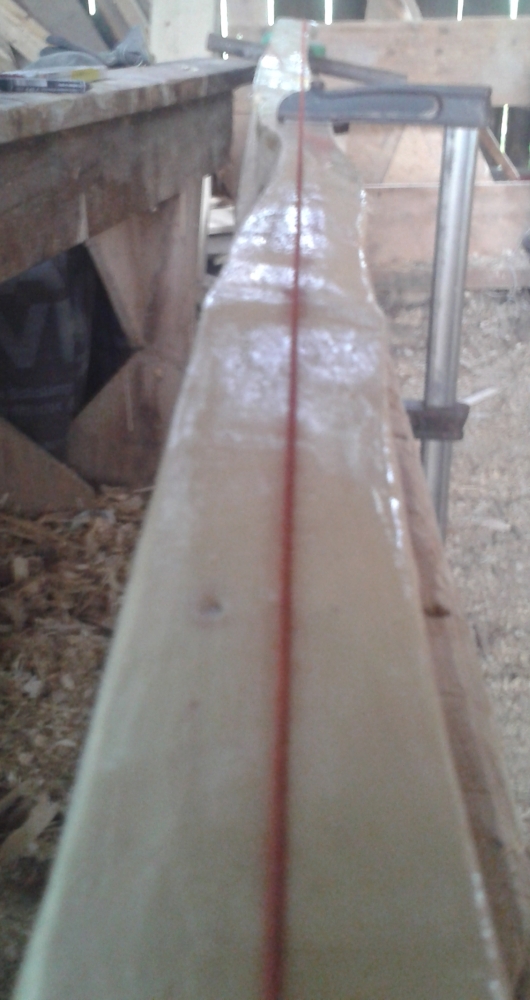

Zuerst mal geschaut, ob die Mittelinie auch noch wirklich durch den Griff laüft:
Tut sie
Tut sie

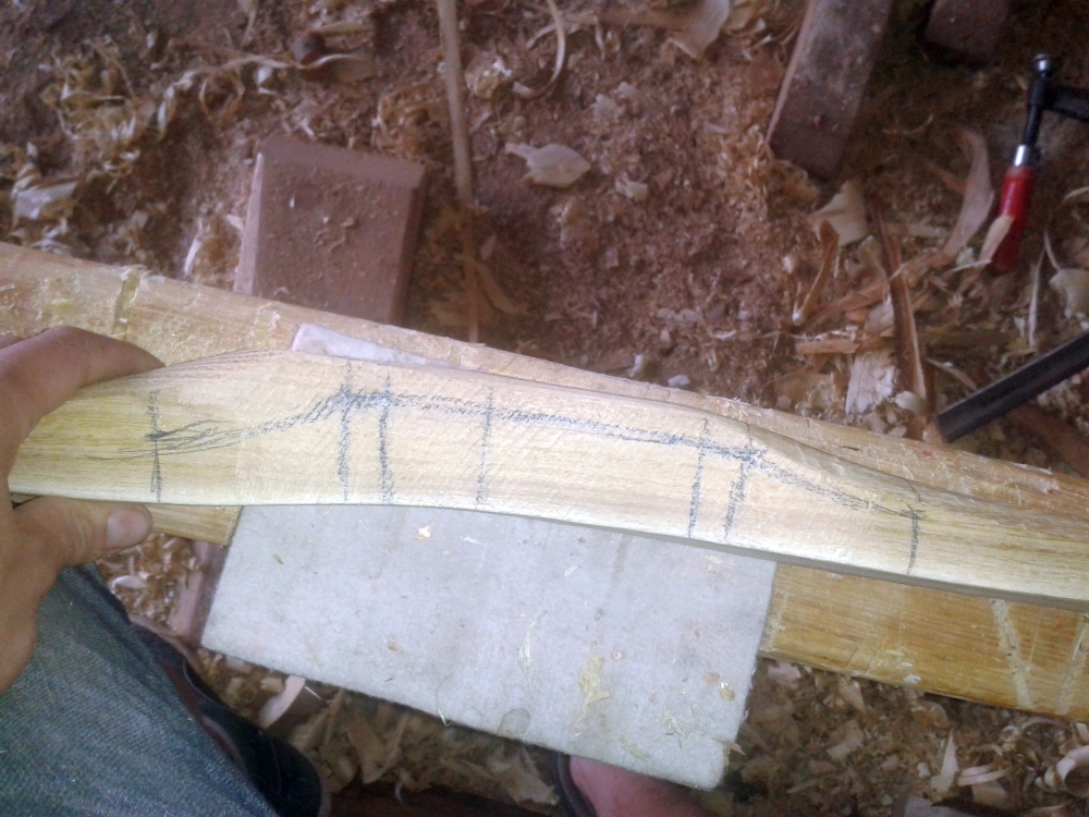

Dann mal die Breite wie folgt aufgezeichnet:
Griff:25mm
Fadeout:40mm
Mitte Wurfarm: 30mm
Tips:10mm(vorerst, mach ich noch schmäler, wenn die Overlays druff sind ;) )
Alles frei Hand per Augenmaß verbunden.
Bei Ästen wie hier immer schön der Faser folgen:
Ich mag dich nicht.....
Hier mal ein Bild vom angezeichneten Griffberecih.Ganz habe ich das Design leider nicht draufbekommen:

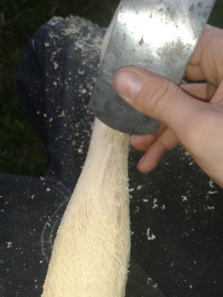

Erstmal die Raspelspuren wieder mit der Ziehklinge entfernen:
Schabschab...
Schabschab...

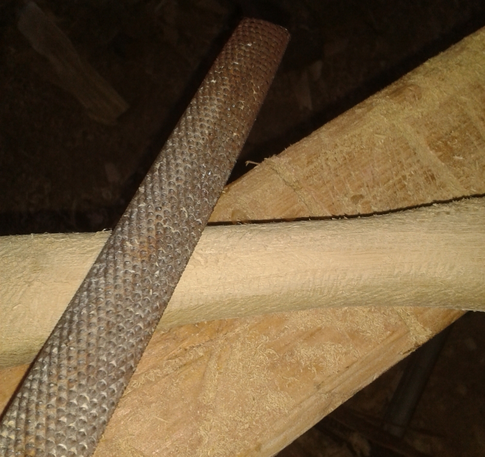

...den Rest wegraspeln....
...und dann noch alles schön glattfeilen.
Was dabei rauskam, sah dann so aus:

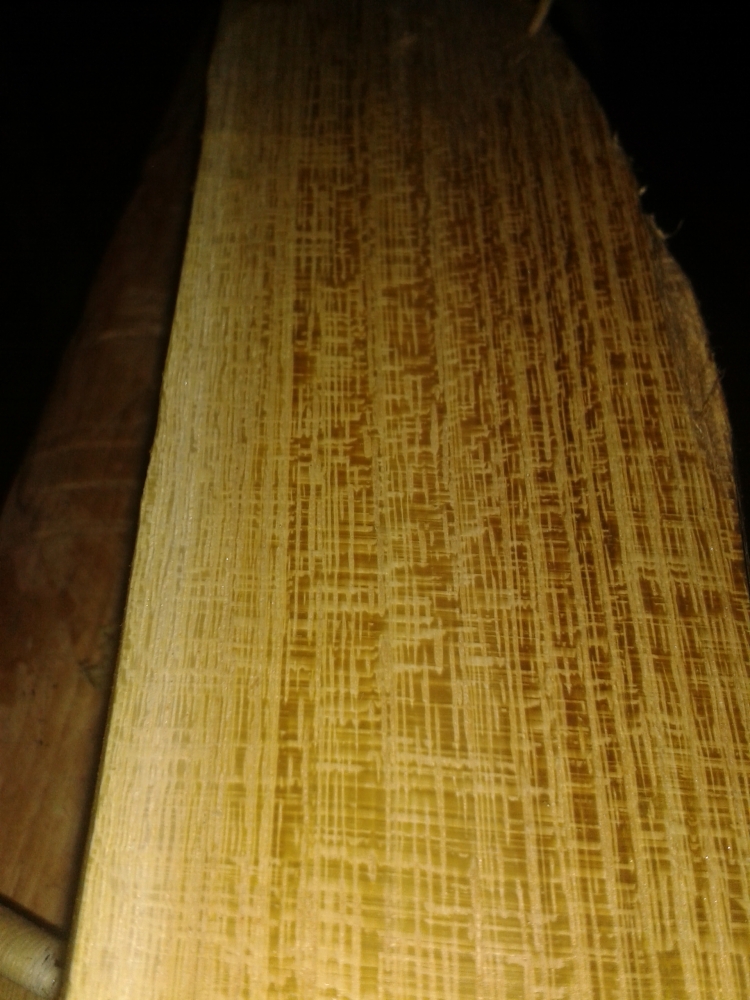

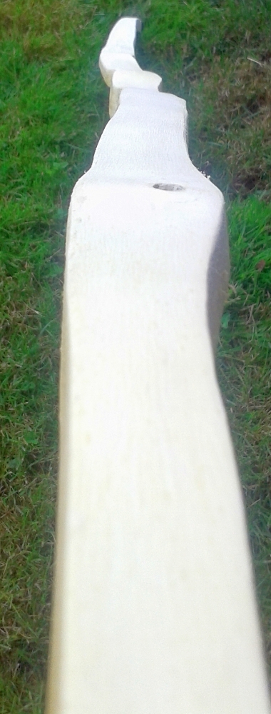

Also, gerade eben hab ich den Rückenring fertig runtergekratzt:
Schöne Wellenpiste.......
Vom Freilegen selbst habe ich keine Bilder, da sich im Splint Früh-und Spätholz fast garnicht von der Farbe her unterscheiden, auf den Bildern sowieso nicht.
Warum also sollte ich euch hier mit 10 Bildern nerven, auf denen man Zioehklinge oder Ziehmesser vor einem hellen Holzhintergrund sieht? :D

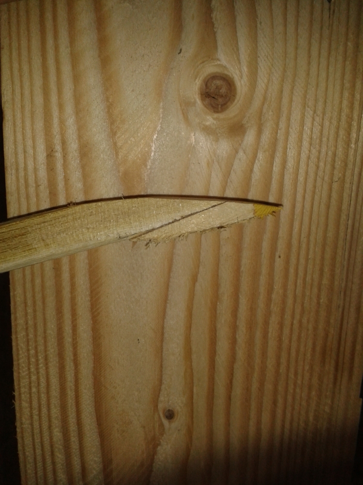

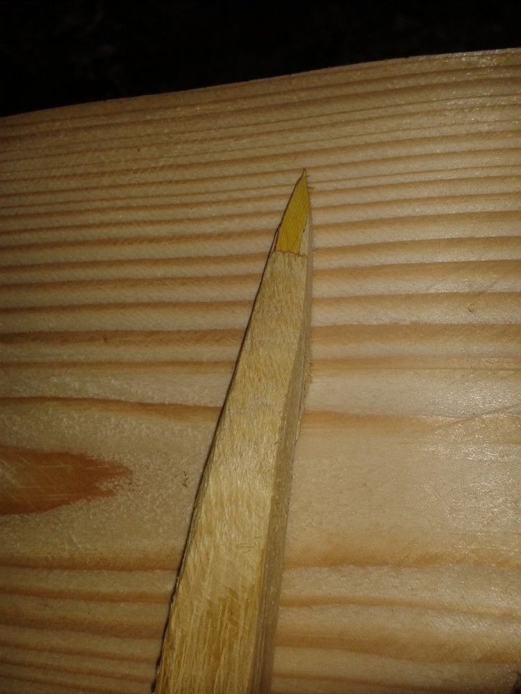

Ein Malheur ist mir dann doch passiert >:( :
Das Ziehmesser ist mir in einem Moment der Unachtsamkeit ca. 10cm vor den Tips verlaufen und ich hab mir den Rückenring durchsäbelt :-X
Normalerweise würde ich ne Wicklung drüberpacken, aber ich denke, ich werde es so lassen, denn:
a) Der Rückenring hat immer noch mehr als die Hälfte der Gesamtbreite
b)es sind 10cm bis zu den Tips
c)Toddi hat mit seinem Experiment ja gezeigt, dass Robinie einiges abkann
AAußerdem wird die Hauptbiegezone eher in Griffnähe liegen, denn die Breite ist ja sozusagen exponentiell pyramidal, d.h. die Verschmälerung wird zu den Tips hin immer stärker.

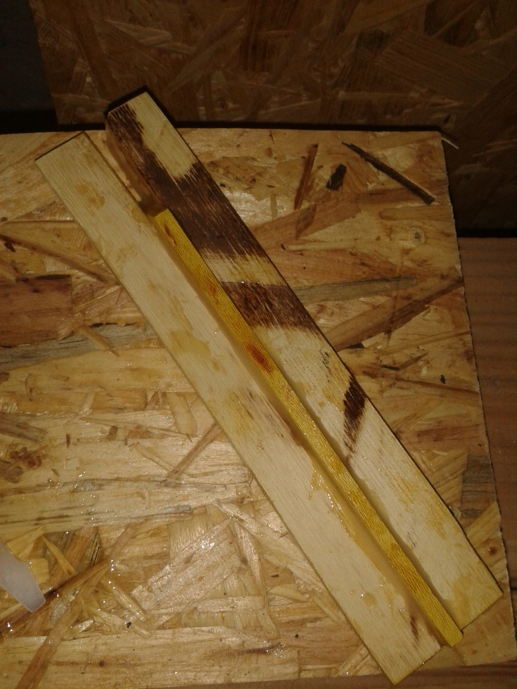

@meik: Vielen Dank für die Idee! Hab mich jetzt gegen was tropisches(gell, Hannes ;) ) und für was einheimisches entschieden und Robinienkern mit einem Zierstreifen aus Berberitze( Vielen Dank an Selfbower, hammergeiles Holz! :-* ) entschieden.
Also Kreissäge und Hobelmaschine angeschmissen(hat doch Vorteile, wenn der Vater Zimmermann ist ;D ), und mal zwei Robinienkanthölzer und ein 3mm-Brettchen Berberitze geschnitten, bzw. gehobelt.
Die Berberitze hat stehende Ringe, die Robinie liegende.
Dann alles verendfesten.
Morgen wirds dann noch auseinandergeschnitten und auf den Bogen geklebt(so, dass der Berberitzestreifen nach oben guckt).
Härtet vor sich hin.....

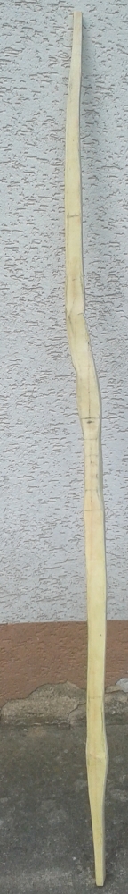

Beim Bogen gings auch noch weiter :)

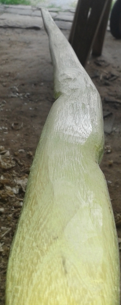

Erstmal die Dicke auf ein vernünftiges Maß bringen:
Schaut ganz gut aus:
Dann schonmal den Griff anzeichnen und ausschneiden(3cm+5cm Fades, Dickenreduktion beginnt erst nach Beginn der Breitenzunahme!):
Ich werde ihn auch noch runden, technisch gesehen unnötig, aber ich mags, wenn es während dem Tillern schon nach Bogen aussieht ;)
Mal die Fades mit der Raspel streicheln:
Im Bodentiller biegt er sich schon ganz ordentlich, wenn auch noch zu stark :)

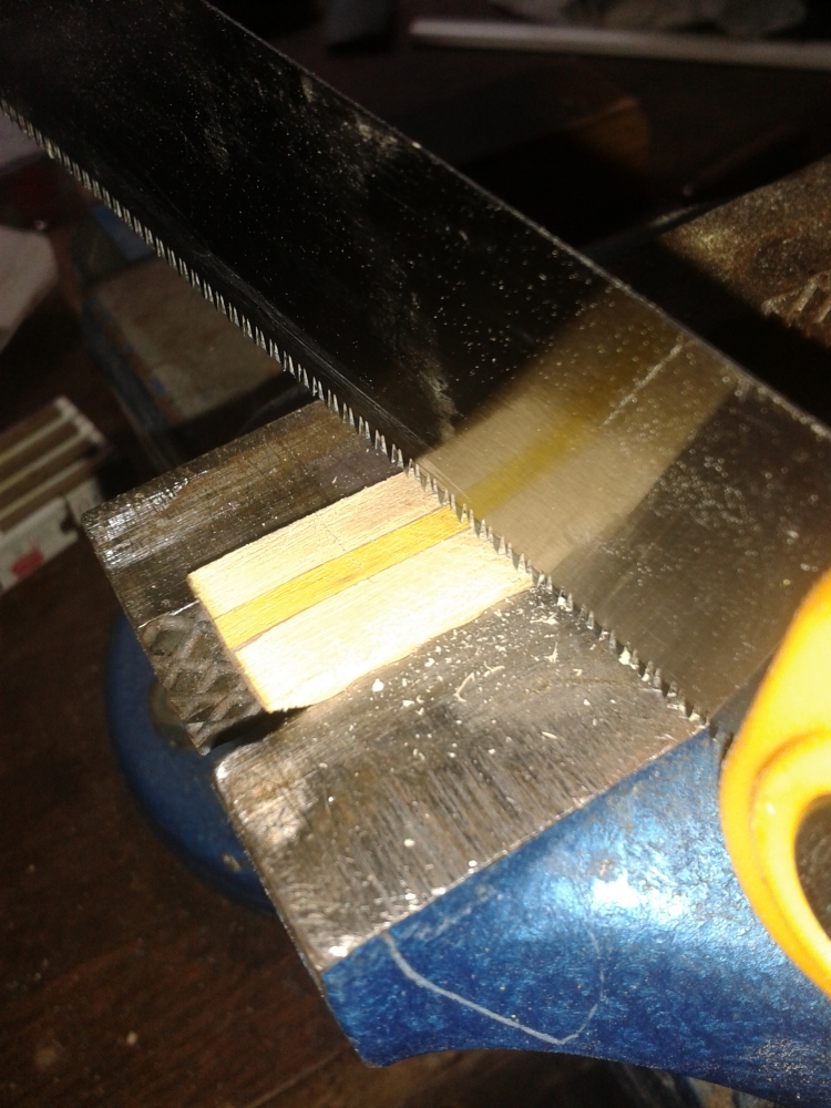

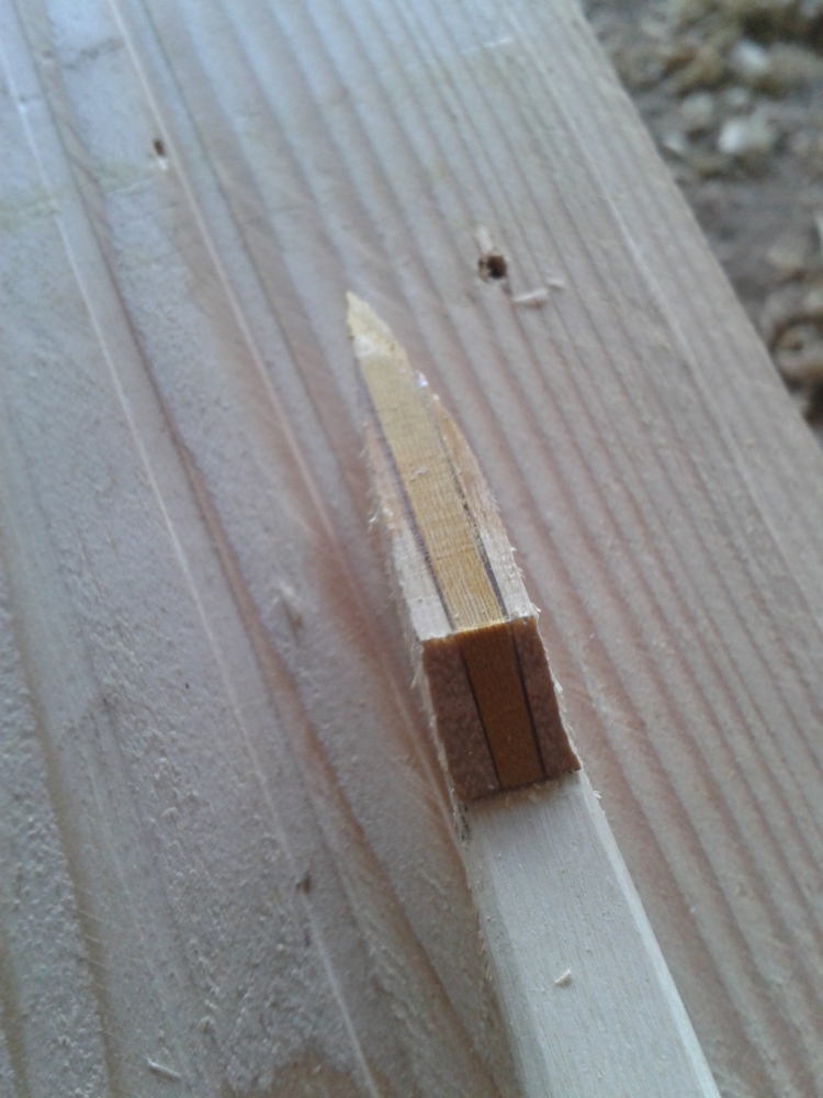

Da er nur einigermaßen ausgehärtet ist, nehm ich mir den Overlayrohling vor.
Erstmal schleife ich die Grundseite plan und berfreie sie von Kleberresten:
Dauraufhin schneide ich zwei 5cm-Stücke ab:
Dann schneide ich oben die überstehende Berberitze weg:
Als nächstes werden die Seiten noch verschmälert, schließlich ist das gute Stück mit 2,3cm noch viiiel zu breit:
Dann raue ich mit der Säge noch leicht die spätere Klebefläche auf:
Zu guter letzt noch die Kante abschrägen, dann spare ich mir später ein wenig Arbeit mit der Raspel:
Geklebt wird erst heute Abend, so dass ich den Mittag noch am Bogen weitermachen kann und der Kleber dann wieder über Nacht aushärtet.

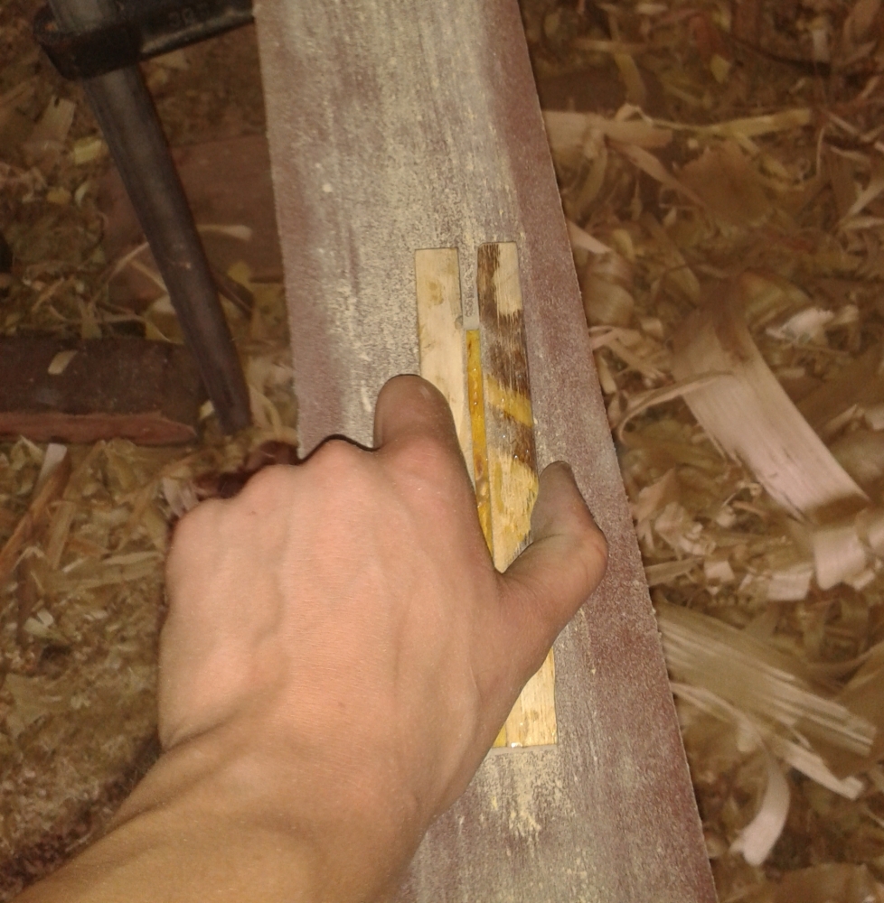

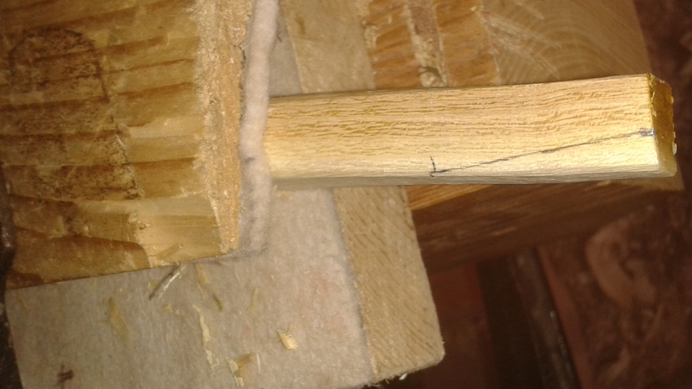

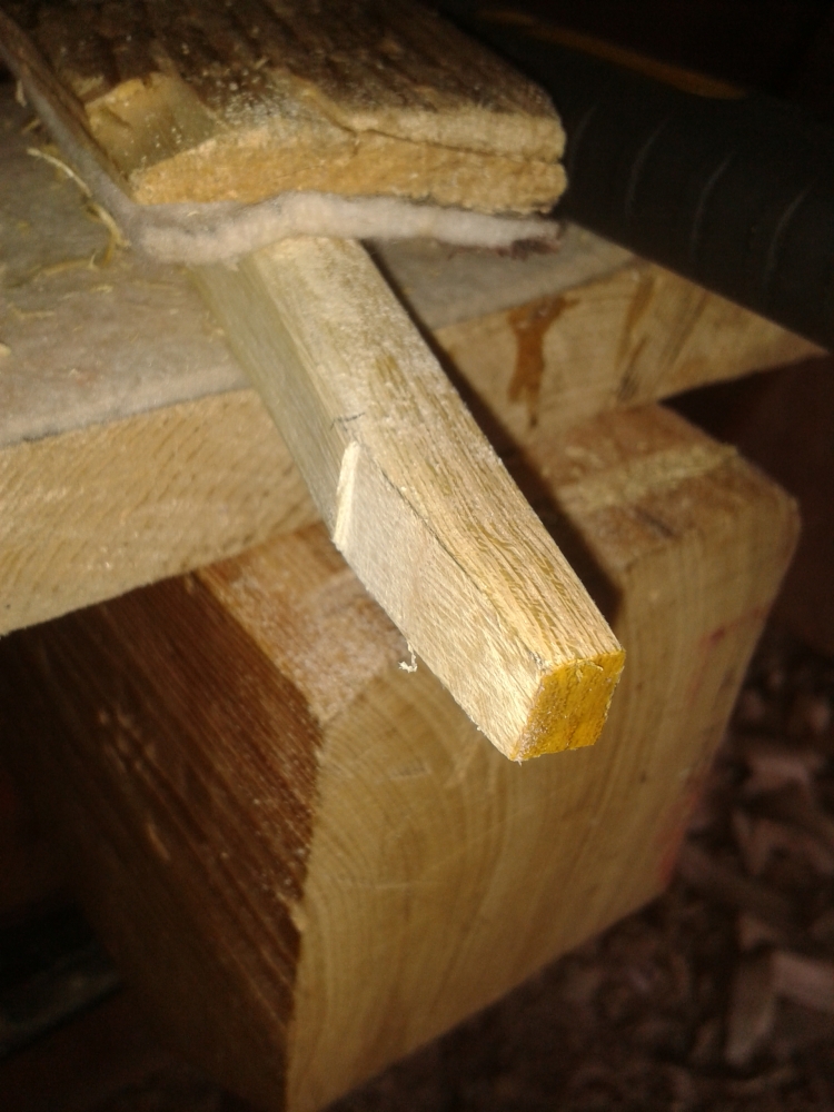

Ich bin der Meinung, das passt soweit, morgen nach dem Formen der Overlays bastel ich dann mal ne Tillersehne.(=ein Öhrchen und Zimmernmannsschlag ;) )
Dann habe ich die Tips verschmälert, die sind mit 15mm ja noch viel zu breit und klobig gewesen ;D
Dazu zeichne ich die letzten 10 cm an, und verschmälere von dort an auf 8mm.
Sieht nach dem Ausschneiden dann so aus:
Dann noch ein wenig den Bauch runden, nur ein wenig, ist ja schließlich Robinie ;)
Als nächstes dann 3,5 cm und 5mm anzeichnen und abschneiden(als Klebefläche für die Overlays natürlich)
Das Overlay ist somit etwas länger, so wie ich es gerne hab :D
Anzeichnen....
Anzeichnen....
...absägen und dann noch etwas mit der Feile nacharbeiten.
Dann noch anrauen....
und draufbabben!
und draufbabben!
Beim Aufkleben habe ich natürlich darauf geachtet, dass der Zierstreifen schön mittig sitzt ;)

Also, gerade eben hab ich mal die Raspel und diverse andere Werkzeuge geschwungen und die Overlays in Form gebracht.
Da vorallem Anfänger ja manchmal Probleme mit schlanken und formschönen Overlays haben, beschreibe ich das mithilfe von einigen Vorher-Nachher-Bildern mal etwas genauer ;)
Zuerst einmal werden die Seiten angepasst und zur Spitze hin verschmälert:
Vorher
Vorher
Nacher
Nacher
Danach wird der Bauch am Ende zur Spitze hin hochgezogen und die Oberseite des Overlays flüssig geformt:
Vorher
Vorher
Nacher
Nacher
Als nächstes Die Kanten am Bauch und am Rücken alle schön sauber abrunden:
Unten vorher
Unten vorher
Unten nacher
Unten nacher
Oben nachher
Oben nachher
Dann alle Raspelspuren mit der Feile entfernen und die Sehnenkerben mit einer alten Kettensägenfeile einschneiden :)
Tada!
Tada!
Gleich gehts weiter.... ;)

Am Schluss säge ich noch ca. 3mm am Ende ab und runde alles mit der Feile schön, dann laufe ich auch nicht mehr Gefahr, mir mit dem Bogen die Augen auszustechen ;)
Und weil ich so ein Holzliebhaber bin ::) , Hab ich ncoh schnell ein Overlay geschliffen und geölt ;D
Und, was denkt ihr? :)
Ich dreh jetzt noch schnell ne Sehne und dann Tiller ich das gute Stück mal... :)

Re: Buildalong eines Robinienbogens mit Splint
Beitrag von Palmstroem »
Bis dahin beeindruckende Geschwindigkeit und alles prima nachvollziehbar.
Zu meckern hätte ich nur über die Klebefugen Deiner Overlays. Wenn Du die aus ästhetischen Gründen bewusst so dick gemacht hast und den sichtbaren Epoxy-Streifen als Blickfang benutzen willst, ist alles gut (das würde ich
jetzt behaupten... ;D )
Wenn nicht, müsstest Du noch ein wenig an Deiner Fugentechnik arbeiten. ;)
Palmström
