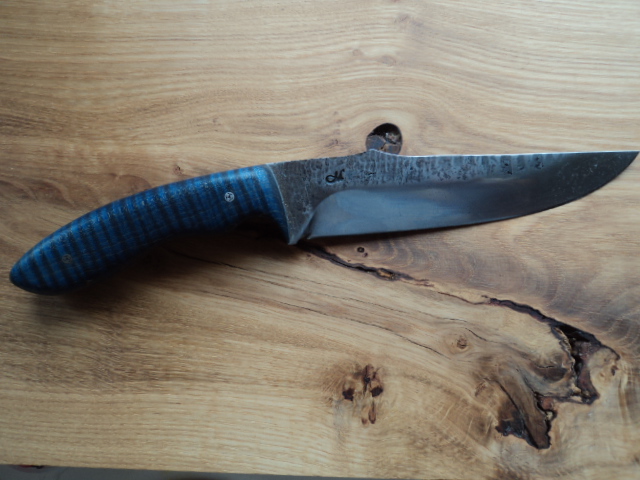

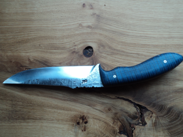

Ein kleines Messer,
Klinge von Dictum 8cm lang, 3mm stark, 3 lagig, Kern aus Papierstahl, Härte 61 HRC.
Griff 10cm aus Horn, Vulkanfiber, Horn und altes Eichenholz von einem Weinfass ( deswegen die rötliche Färbung an der Unterseite ). Nun ein etwas grösseres Messer.
Klinge ersteigert, Länge 17cm, 5mm stark, Filework am Klingenrücken.
Griff 13cm aus blauen stabilisierten Riegelahorn mit Mosaikpins.
Hoffe sie gefallen euch

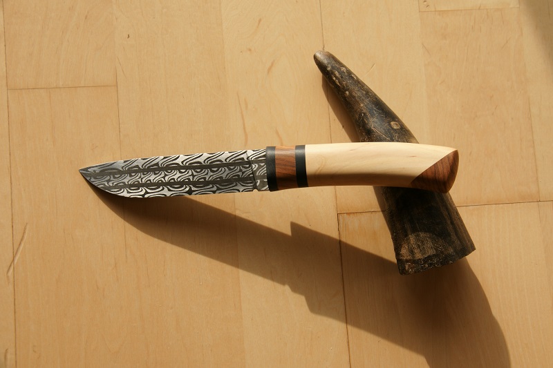

Hallo!
Damit ich hier auch mal was poste und nicht immer nur mitlese, hier mal zwei Messer von mir, mit hübschen Bögen kann ich leider nicht dienen
Ich hoffe sie gefallen, Kritik ist natürlich erwünscht!
1.
Griff: 10cm, Buchsbaum und Horn
Klinge:
Länge: 10,5cm
Breite: 2,8cm
Dicke: 2mm
Material: 1.2842 und 75Ni8, tordiert
2.
Griff: 11cm, Quitte, Olive und Horn
Klinge:
Länge: 11,5cm
Breite: 2,5cm
Dicke: ~2.5mm
Material: 1.2842 und 75Ni8, 3 Torsionsstränge mit 2 Zwischenlagen aus 1.2842

Re: Messer, die 7. (ab 9. Juli 2014)
ich spiel zwar kein World of Warcraft aber da fällt mir einduetig nigs anderes ein
WOW !!!!
WOW !!!!

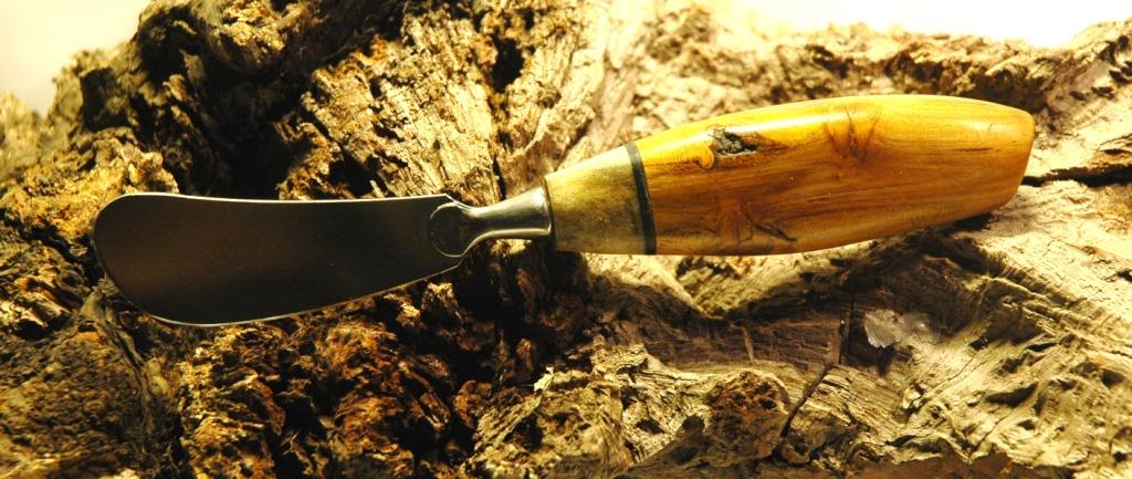

Mir geht es immer ums Basteln an sich. Also eher günstige Klingen und an Holzgriffen, was der mitlerweile gut gefüllte Keller so hergibt.
Billiger Rohling für ein Buttermesser für 4,80, Abschluß vom Elchgeweih eine halbe Scheibe und Pflaume aus dem Holzkeller meiner Eltern.
Die Pflaume wurde bei Bekannten vom Blitz gefällt und bei meinen Eltern "entsorgt". Ich hab gerettet, was noch zu retten war und hab jetzt den Luxus eines Hackklotzes aus Pflaume im Keller.
Das Buttermesser hab ich meiner Mutter geschenkt und ihr und meinem Neffen eine große Freude damit gemacht.
