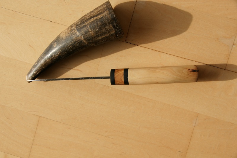

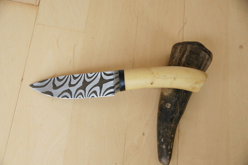

Hallo!
Damit ich hier auch mal was poste und nicht immer nur mitlese, hier mal zwei Messer von mir, mit hübschen Bögen kann ich leider nicht dienen
Ich hoffe sie gefallen, Kritik ist natürlich erwünscht!
1.
Griff: 10cm, Buchsbaum und Horn
Klinge:
Länge: 10,5cm
Breite: 2,8cm
Dicke: 2mm
Material: 1.2842 und 75Ni8, tordiert

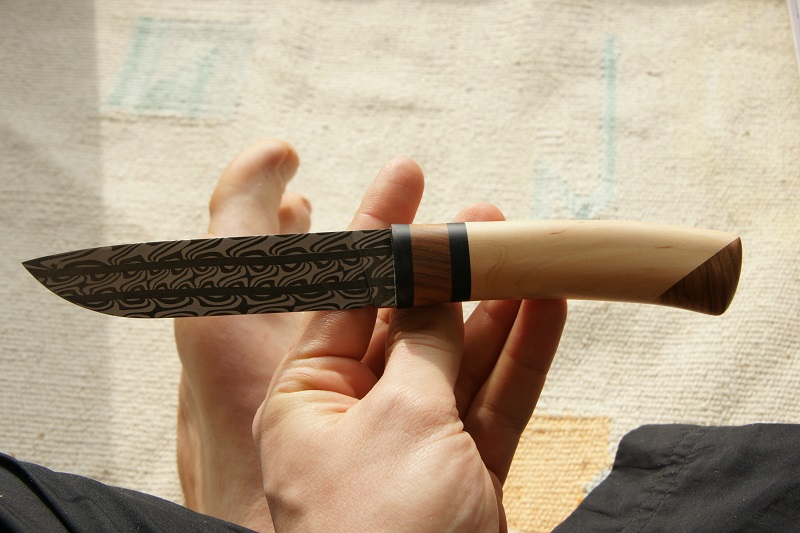

2.
Griff: 11cm, Quitte, Olive und Horn
Klinge:
Länge: 11,5cm
Breite: 2,5cm
Dicke: ~2.5mm
Material: 1.2842 und 75Ni8, 3 Torsionsstränge mit 2 Zwischenlagen aus 1.2842

Re: Messer, die 7. (ab 9. Juli 2014)
ich spiel zwar kein World of Warcraft aber da fällt mir einduetig nigs anderes ein
WOW !!!!
WOW !!!!
Steh ja sonst gar nicht auf helle Holzgriffe - aber diese Messer - was eine Pracht! Und die Verarbeitung erst - und vor allen Dingen, diese Klingen!!!!! Was ein WAHNSINN!
Ehrfürchtige Grüsse,
Z.
Z.
@ Aldur
Ich sehe diese Messer jetzt erst. Wunderschöner Damast und toll umgesetzt.
Roland
