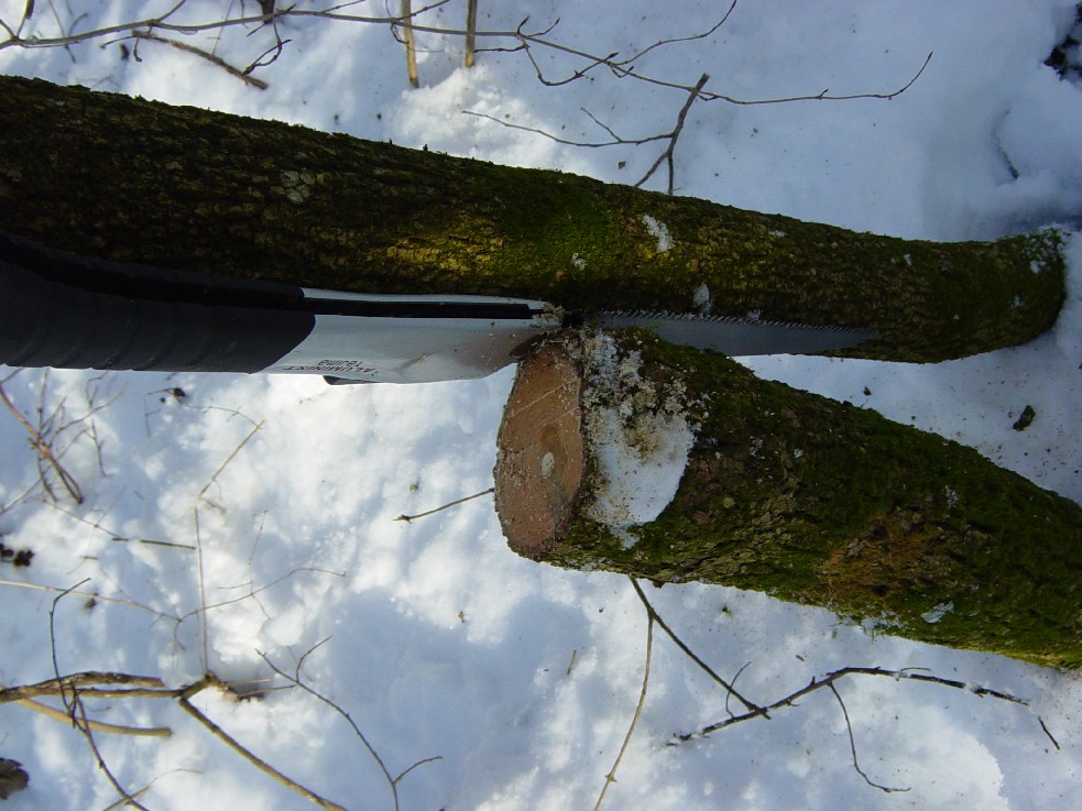

Saplingbow 7 bowster: 3x Hartriegel, 2x Holunder, habe ich heute in den Auen des Inn geschnitten, Fotos von der Ernte zwar gemacht, da ich aber morgen in aller Herrgottsfrüh mit meinem Bruder in die Bretagne fahre, schaffe ich es heute nicht mehr die Bilder zu bearbeiten und reinzustellen, lieber bearbeite ich noch so weit ich das zeitlich hin kriege meine 5 Saplinge und mache dann Mitte Januar weiter. Jetzt geht´s erst mal zum Austern schlürfen nach Cancale. Apropos, ich habe zwar bereits einmal danach gefragt, leider ohne Ergebnis, vielleicht liest ja diesmal jemand mit, der die Adresse von einem 3-D Parcours in der Bretagne kennt und kann mir das noch rechtzeitig mitteilen.

Fotos 1-5 zeigen Habitate plus als Merkmal die Rinde

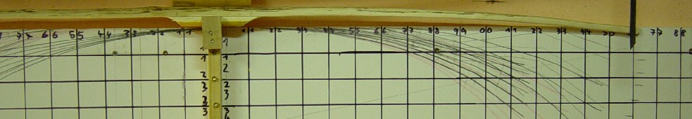

Inzwischen habe ich ein Stück Weissdorn zur Griffverstärkung aufgeklebt, und der Bogen ist auch mehr oder weniger fertig getillert. Das Zuggewicht beträgt aktuell 52#/28", was vermutlich heisst, daß ich nach dem Finish vermutlich ziemlich exakt bei den von mir gewünschten 50# landen werde. Das Gewicht ist auch im grünen Bereich mit knapp unter 500g.
Zu den Bildern, die sind leider nicht so toll(Kunstlicht), man kann aber ganz gut erkennen, daß der untere Wurfarm leicht reflex, und der Obere leicht deflex ist.
