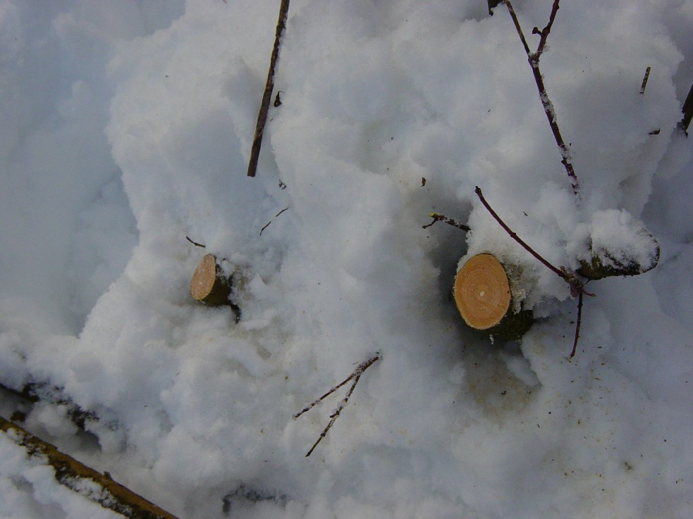

Saplingbow 7 bowster: 3x Hartriegel, 2x Holunder, habe ich heute in den Auen des Inn geschnitten, Fotos von der Ernte zwar gemacht, da ich aber morgen in aller Herrgottsfrüh mit meinem Bruder in die Bretagne fahre, schaffe ich es heute nicht mehr die Bilder zu bearbeiten und reinzustellen, lieber bearbeite ich noch so weit ich das zeitlich hin kriege meine 5 Saplinge und mache dann Mitte Januar weiter. Jetzt geht´s erst mal zum Austern schlürfen nach Cancale. Apropos, ich habe zwar bereits einmal danach gefragt, leider ohne Ergebnis, vielleicht liest ja diesmal jemand mit, der die Adresse von einem 3-D Parcours in der Bretagne kennt und kann mir das noch rechtzeitig mitteilen.

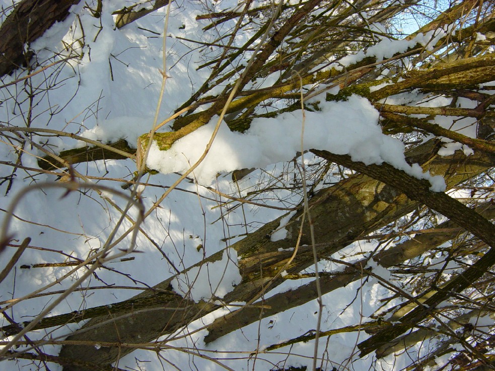

Bin am Sonntag vom Urlaub zurückgekommen, bei der Kontrolle der 5 Saplinge stellte sich heraus, daß die 2 Hartriegelsaplinge, bei denen ich es nicht mehr geschafft hatte, sie vor meiner Reise auf den Markkanal runterzuarbeiten, gerissen waren, womöglich ist einer trotzdem noch verwendbar, aber einer ist auf jeden Fall aus dem Rennen.

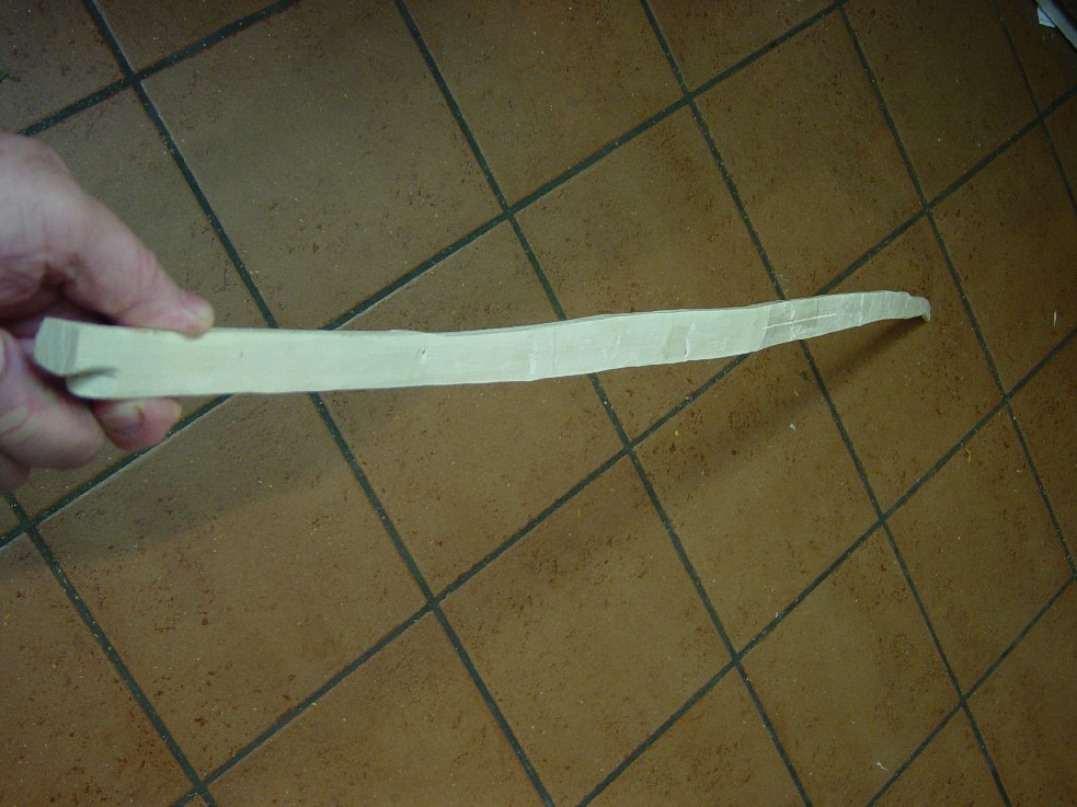

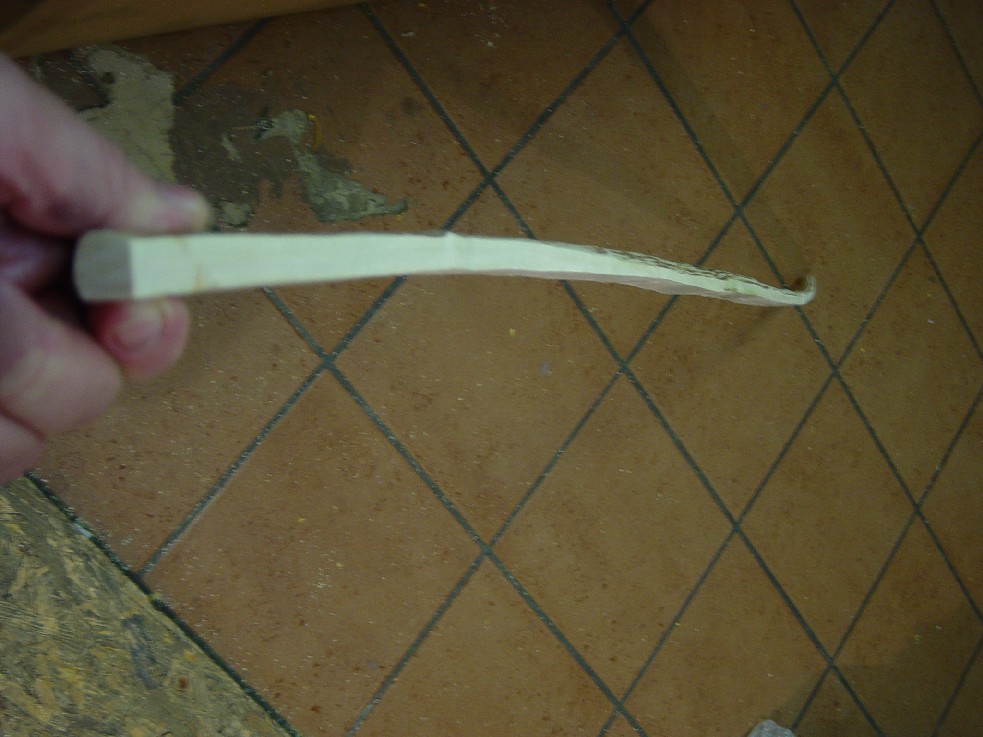

Gestern Abend habe ich mir dann den übriggebliebenen Hartriegel unters Ziehmesser gelegt, grob fertiggestellt und entschieden, daß er mir noch zu stark ist, liegt momentan noch bei ca 50#/22", Zielgewicht ist aber 50# +/- 5#, der muss also nochmal unters Messer. Der Reflex den er beim Trocknen entwickelte, ging beim Tillern größtenteils wieder verloren, so 2cm Reflex hat er noch gehalten. Keine Sorge die jetzt noch fetten Nocks und Tipps werden beim Finish dann verschlankt.
Wahrscheinlich stürze ich mich als nächstes auf einen meiner beiden Holler, der hat sich beim Trocknen allerdings fett seitlich verzogen.

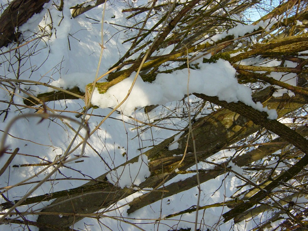

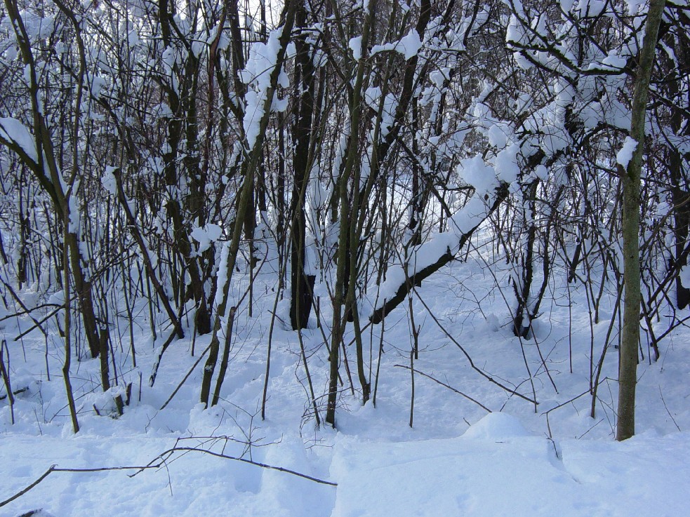

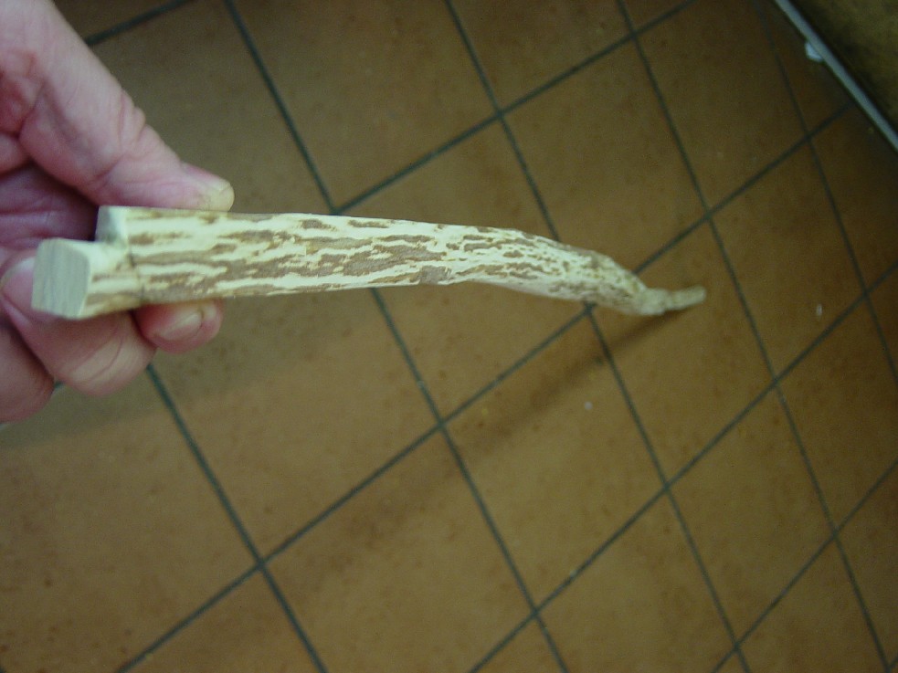

Fotos 1-5 zeigen Habitate plus als Merkmal die Rinde
6-8 Jetztzustand von Hartriegel Nr.1

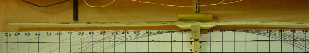

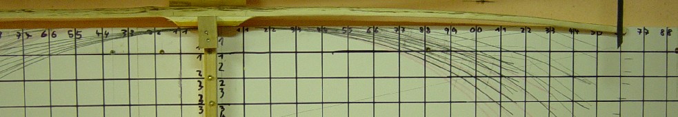

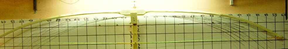

Inzwischen habe ich ein Stück Weissdorn zur Griffverstärkung aufgeklebt, und der Bogen ist auch mehr oder weniger fertig getillert. Das Zuggewicht beträgt aktuell 52#/28", was vermutlich heisst, daß ich nach dem Finish vermutlich ziemlich exakt bei den von mir gewünschten 50# landen werde. Das Gewicht ist auch im grünen Bereich mit knapp unter 500g.
Zu den Bildern, die sind leider nicht so toll(Kunstlicht), man kann aber ganz gut erkennen, daß der untere Wurfarm leicht reflex, und der Obere leicht deflex ist.

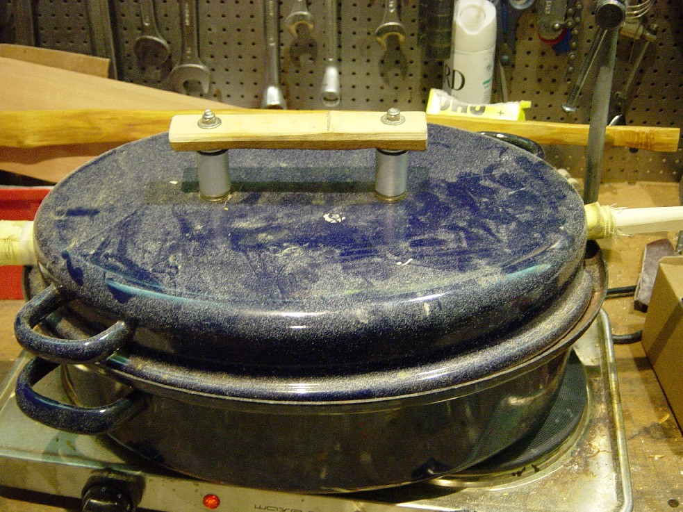

Mein zweiter Bogen ist auch fast fertig, aus Holler, einen Wurfarm habe ich bereits gedämpft und gerichtet, der Zweite ist(siehe Bild) gerade im Gänsebräter, die Sehne läuft momentan noch aus der Mitte, beide Wurfarme sind bereits getillert. Nach dem Richten kriegt er jetzt dann noch Nocks und eine Sehne, und kommt das erste Mal aufs Tillerbrett, um zu kontrollieren ob ich auch beide Wurfarme in Harmonie zueinander getillert habe. Evtl. muss ich dann noch einen Wurfarm schwächen. Meistens passt es aber bereits ganz gut.
Bogentyp Elbstil(D-Querschnitt) mit verschlanktem, aber ganz leicht mitbiegenden Griff, Dicke/Höhe Verhältnis bis zu den ca 12cm langen, steifen Wurfarmenden ca 6/8 bis 7/8.
Werkzeuge bis jetzt: Japansäge klappbar, Ziehmesser, halbe Schere, Gänsebräter.
