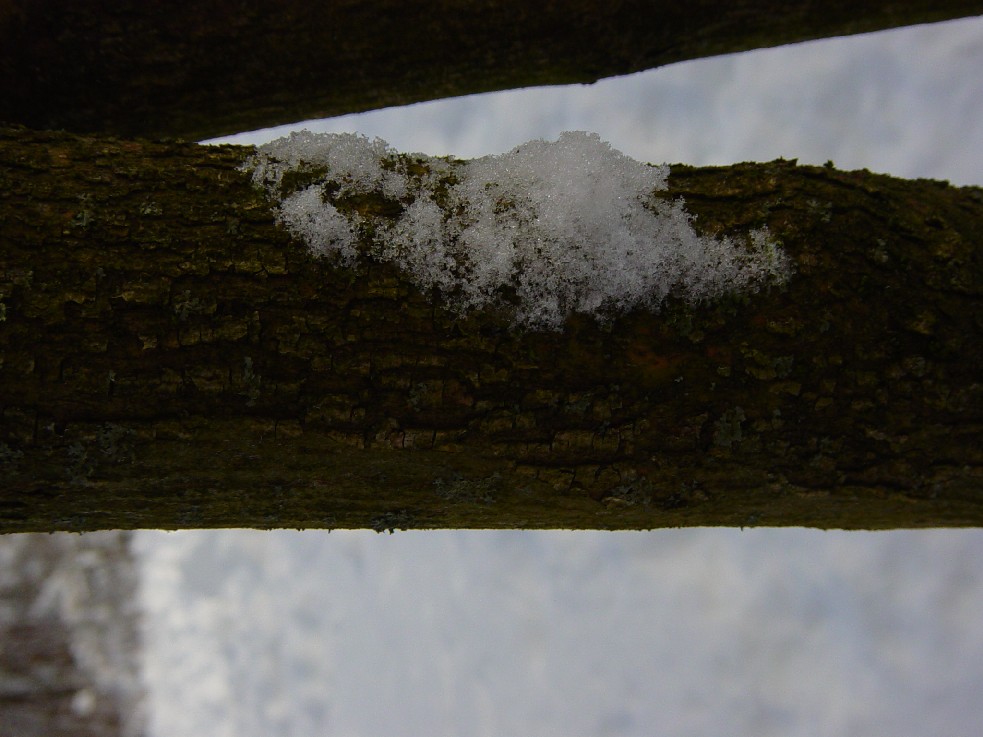

Bin am Sonntag vom Urlaub zurückgekommen, bei der Kontrolle der 5 Saplinge stellte sich heraus, daß die 2 Hartriegelsaplinge, bei denen ich es nicht mehr geschafft hatte, sie vor meiner Reise auf den Markkanal runterzuarbeiten, gerissen waren, womöglich ist einer trotzdem noch verwendbar, aber einer ist auf jeden Fall aus dem Rennen.
Gestern Abend habe ich mir dann den übriggebliebenen Hartriegel unters Ziehmesser gelegt, grob fertiggestellt und entschieden, daß er mir noch zu stark ist, liegt momentan noch bei ca 50#/22", Zielgewicht ist aber 50# +/- 5#, der muss also nochmal unters Messer. Der Reflex den er beim Trocknen entwickelte, ging beim Tillern größtenteils wieder verloren, so 2cm Reflex hat er noch gehalten. Keine Sorge die jetzt noch fetten Nocks und Tipps werden beim Finish dann verschlankt.
Wahrscheinlich stürze ich mich als nächstes auf einen meiner beiden Holler, der hat sich beim Trocknen allerdings fett seitlich verzogen.
Fotos 1-5 zeigen Habitate plus als Merkmal die Rinde
6-8 Jetztzustand von Hartriegel Nr.1

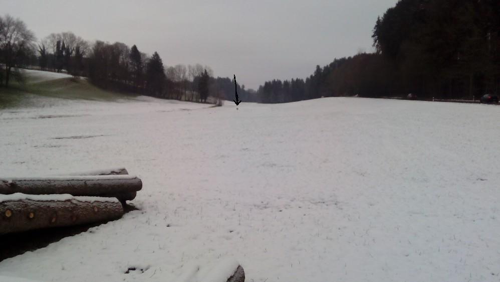

Ich tät eigentlich schon gerne präsentieren, gibt bloss noch keinen Präsithread. So muss ich zumindest schon mal das Ergebnis des eben durchgeführten Weitschiessens(5 Pfeile a´425gn) bekanntgeben, da das mein bisher bester Hartriegelbogen geworden ist. Gemessen habe ich mit einem Laserentfernungsmesser auf einen 80cm x 80cm grossen Karton. Werte von 167m-187m, 3x davon 177m(alle Werte auf den am weitesten geflogenen Pfeil), das Problem für mich beim Messen ist dabei das ruhig halten des Lasers, ich gehe davon aus daß 177m die korrekte Weite wiedergibt. 2m x 2m grosser Karton wäre vermutlich einfacher zu messen.

Hast du kein Massband? Laserentfernungsmesser sind wenn sie nicht wirklich sauteuer sind nicht gerade das zuverlässigste Instrument eine Entfernungen über 100m zu bestimmen und als optische Instrumente besonders anfällig auf Lichtverhältnisse und vor allem auch Reflexlicht durch Schnee. Eine bessere Schätzung sozusagen. Ich verwende für die Entfernungsbestimmung ein 25m Bandmass und 2 Stahlstifte, alleine etwas mühsam da man immer wieder zurück gehen muss und den Ring vom Bandmass vom Stahlstift nehmen und den Stahlstift auf die neue Position setzen aber es ist genau.

Habe ich früher auch so gemacht(mit 30m Massband), war mir aber zu mühsam, habe mir daher den Laser(Bresser Rangefinder 4-21,Messbereich bis 800m) zugelegt und bei ausreichend grosser Zielfläche sind die Ergebnisse reproduzierbar, werde daher dass nächste Mal einen 2m großen Karton einsetzen.

Du machst das mit dem Lasermessgerät falsch! Stell Dich neben einen Baum und schieße den Pfeil. Dann nimm das Lasermessgerät mit und messe vom steckenden Pfeil zum Baum zurück. Rückwärtsmessen auf ein größeres Objekt ist am genauesten. Übrigens wollte ich mich noch bei euch vorstellen und mich für die vielen Anregungen, die ich beim heimlich Mitlesen bekommen habe, bedanken. Grüße aus Altenmarkt im Pongau/Österreich. LG Stephan

Sakra di, da hätte ich auch selber drauf kommen können, danke, da ich eh immer vom Auto aus schiesse, ist dieses Problem gelöst, wenn ich den Holler teste, teste ich den Hartriegel eben noch mal. Manche Probleme sind so wenig Probleme, daß es einem doch tatsächlich peinlich sein könnte
