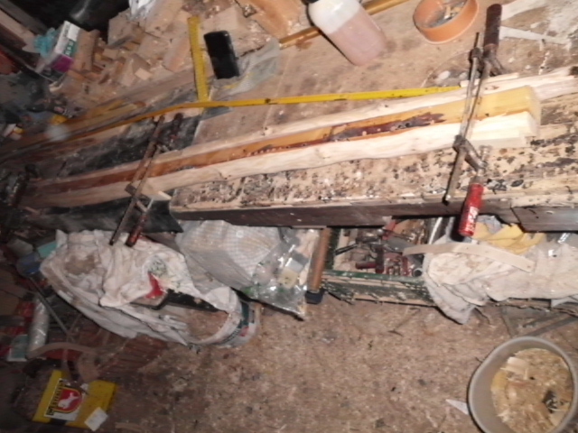

So hier die ersten Bilder vom Fang des Tages und der ersten Arbeitsschritte.
Holz, sehr fester und völlig durchnässter Hartriegel.
Ab in die Werkstatt, begutachten und erst einmal nackisch machen, da er im mittel ein Durchmesser von 6cm hat, wird er später per Bandsäge geteilt.
und erfolgreich mittels Bandsäge geteilt,
Ergebnis eine deflexe und eine reflexe Seite, derzeit je ca 5cm ausladend dazu noch ein Reststück welches ich als Kontrollstück aufgrund eines Astes abgetrennt habe.
Damit sich das während des trocknen nicht mehr verzieht werden beide hälften strack mit Zwingen auf einen Balken gespannt, als Unterlage dienen weiche Fichtenholzbrettchen die ich eben aus einer rest Dachlatte gesägt habe.
bis dato an Werkzeug benötigt:
Der kurze ist ca 190cm und der andere um 210cm lang.
Aufgrund der starken Feuchtigkeit im Holz lass ich es ersteinmal in der kalten unbeheizten Werkstatt wo er sich entspannen kann. Am Sonntag wird es dann in den kühlen Flur wandern.

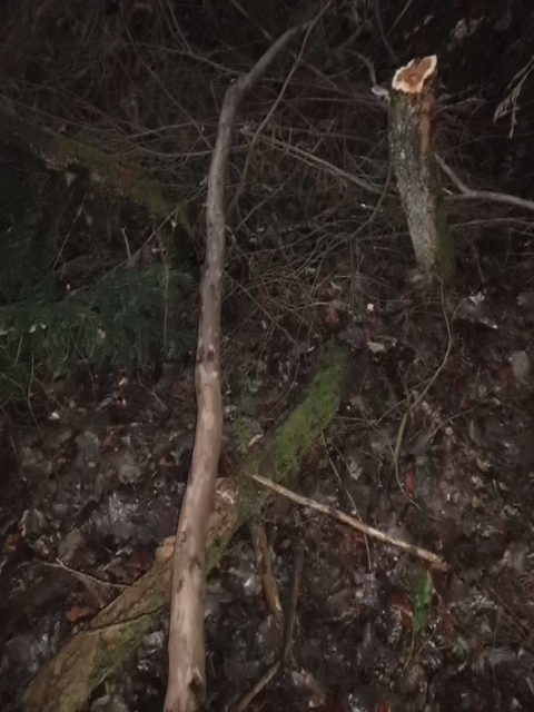

:) Heute Nachmittag nochmal los gewesen und konnte ein charakterliches kurvig damenhaftes Stück Eibe ergattern.
Es ist ein schlängelicher Eibenast, zu sehen unter dem oberen etwas dickeren :
ok, man sieht nicht viel
da liegt er :

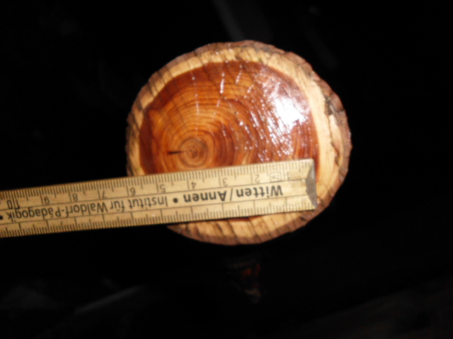

Ringe:
Krum, viele Äste , eine zickige Göre ?
derzeit noch ca 260cm lang.
Den Bogen muß ich erst noch finden in dem Ast ::)

Entweder du nimmst den Knick als Reflex im Griff und flippst noch die Enden, oder du nimmst halt den geraden Teil ;D

Hallo, also bei der Eibe würde ich meinen, dass Du nur 2 Möglichkeiten hast: entweder links die ganz dünne Ringe oder eben rechts. Kann mich aber auch täuschen. Aber ich frag mich viel mehr, wie die Eibe das schaffen soll, rechtzeitig trocken zu werden (mit der Borke drauf).
