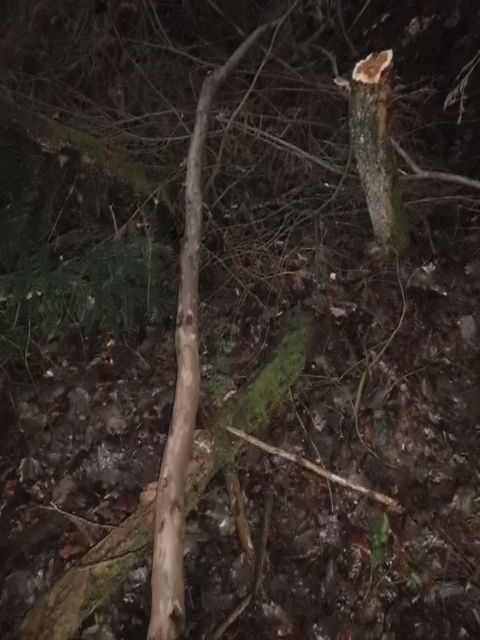

:) So erster Erfolg für heute ein sehr schöner Hartriegel

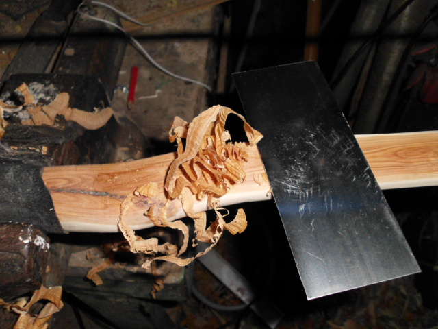

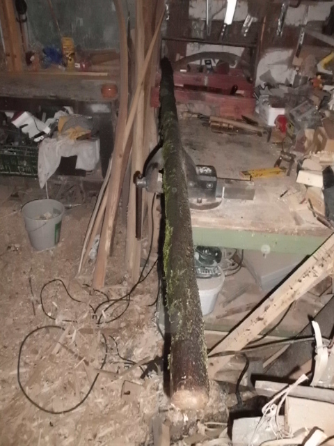

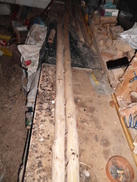

So hier die ersten Bilder vom Fang des Tages und der ersten Arbeitsschritte.

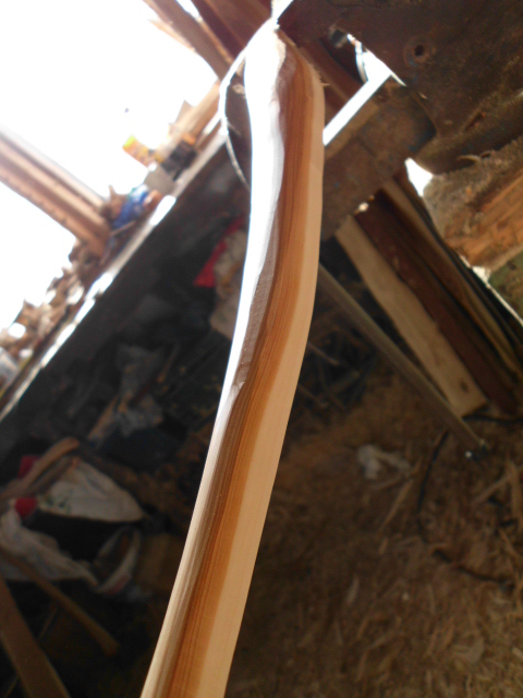

Holz, sehr fester und völlig durchnässter Hartriegel.

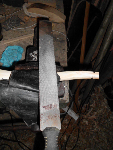

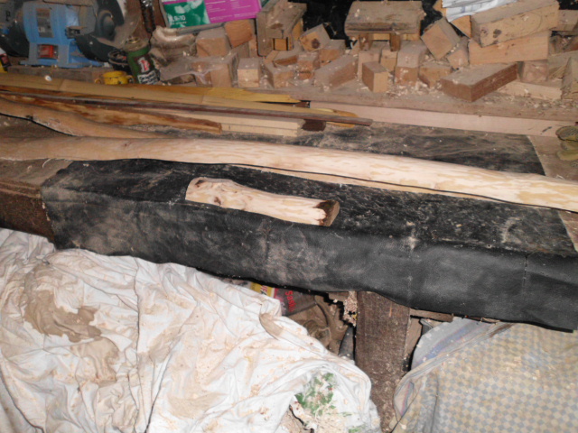

Ab in die Werkstatt, begutachten und erst einmal nackisch machen, da er im mittel ein Durchmesser von 6cm hat, wird er später per Bandsäge geteilt.
und erfolgreich mittels Bandsäge geteilt,

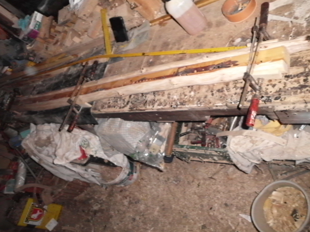

Ergebnis eine deflexe und eine reflexe Seite, derzeit je ca 5cm ausladend dazu noch ein Reststück welches ich als Kontrollstück aufgrund eines Astes abgetrennt habe.

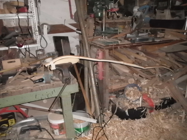

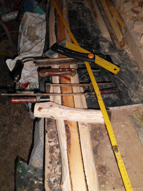

Damit sich das während des trocknen nicht mehr verzieht werden beide hälften strack mit Zwingen auf einen Balken gespannt, als Unterlage dienen weiche Fichtenholzbrettchen die ich eben aus einer rest Dachlatte gesägt habe.
bis dato an Werkzeug benötigt:
Der kurze ist ca 190cm und der andere um 210cm lang.
Aufgrund der starken Feuchtigkeit im Holz lass ich es ersteinmal in der kalten unbeheizten Werkstatt wo er sich entspannen kann. Am Sonntag wird es dann in den kühlen Flur wandern.

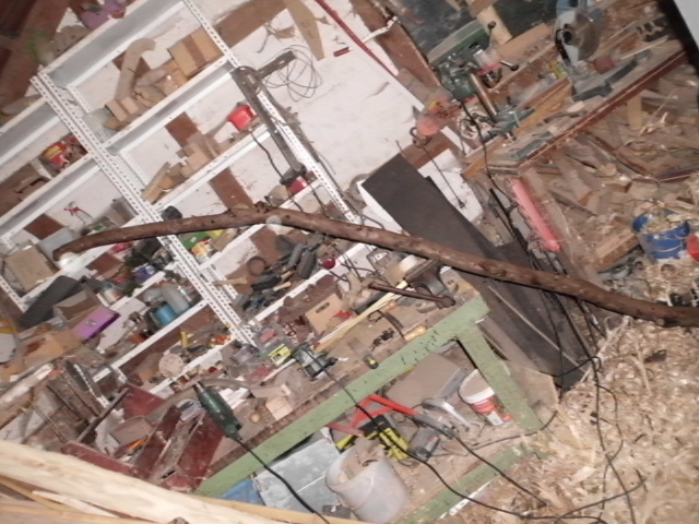

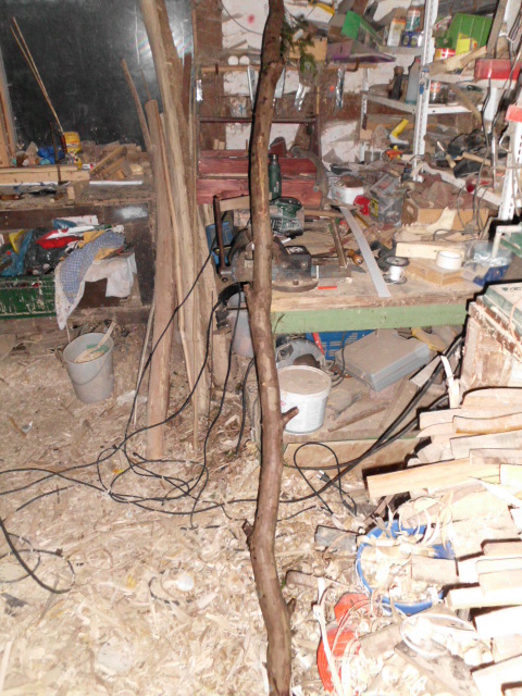

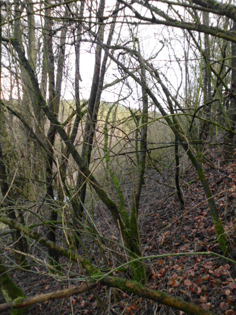

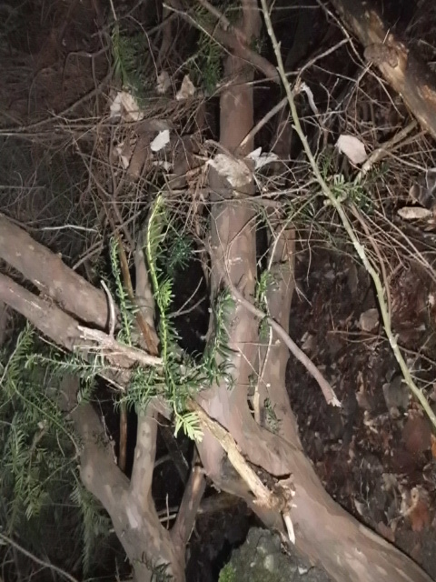

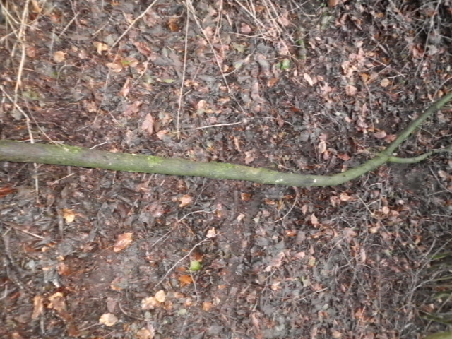

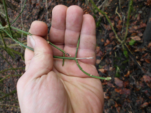

:) Heute Nachmittag nochmal los gewesen und konnte ein charakterliches kurvig damenhaftes Stück Eibe ergattern.
Es ist ein schlängelicher Eibenast, zu sehen unter dem oberen etwas dickeren :
ok, man sieht nicht viel

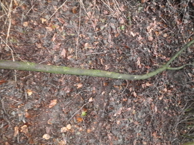

da liegt er :

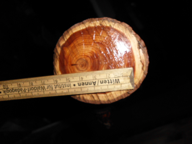

Ringe:
Krum, viele Äste , eine zickige Göre ?
derzeit noch ca 260cm lang.
Den Bogen muß ich erst noch finden in dem Ast ::)

Entweder du nimmst den Knick als Reflex im Griff und flippst noch die Enden, oder du nimmst halt den geraden Teil ;D
Beiträge: 6790
Hat gedankt: 275 Mal
Hat Dank erhalten: 403 Mal
Re: Saplingbow 7, acker Hartriegel & Eibe
Hallo, also bei der Eibe würde ich meinen, dass Du nur 2 Möglichkeiten hast: entweder links die ganz dünne Ringe oder eben rechts. Kann mich aber auch täuschen. Aber ich frag mich viel mehr, wie die Eibe das schaffen soll, rechtzeitig trocken zu werden (mit der Borke drauf).
Grüsse und gutes gelingen - Neumi
Beiträge: 6790
Oder vielleicht an der breitesten Stelle durchgesägt und dann die 2 Hälften verspleisst, so dass die unterschiedlichen Ringstärken sich im Bogen ausgleichen O0 >:)

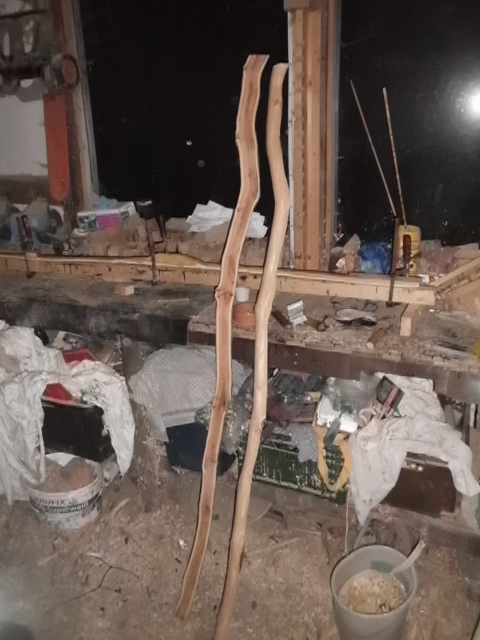

So, die Hartriegel sind nun derweil umgezogen und stehen im Flur rum.

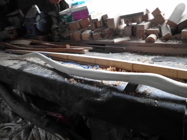

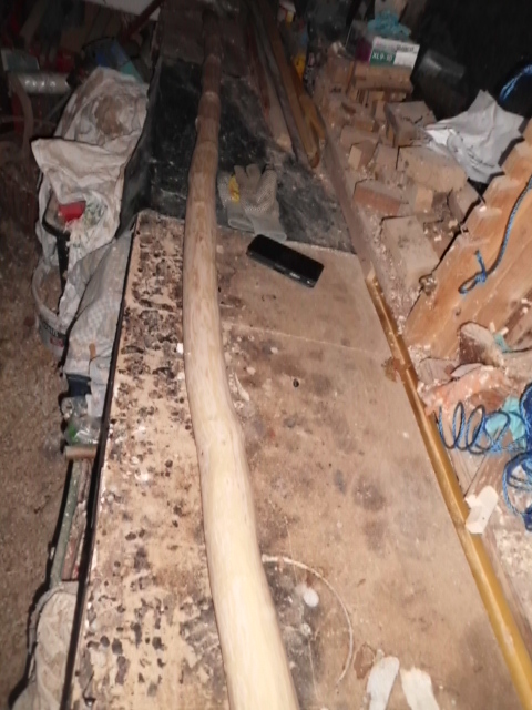

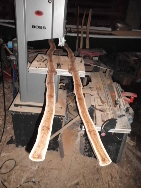

Die Eibe wurde heute gekappt auf ca 190cm und dann durch die Bandsäge geschoben.
hat ganz gut geklappt, sieht nun ein wenig so aus wie Gandalfszauberstab ::) ;D
Denke beide hälften könnten einen Bogen ergeben, einer Hälfte habe ich die Rinde abgezogen.
Beide sind nun im Flur zum trocknen für die kommenden Tage.

Bin ja echt mal gespannt, ob die Eibe sich so schnell trocknen lässt.
