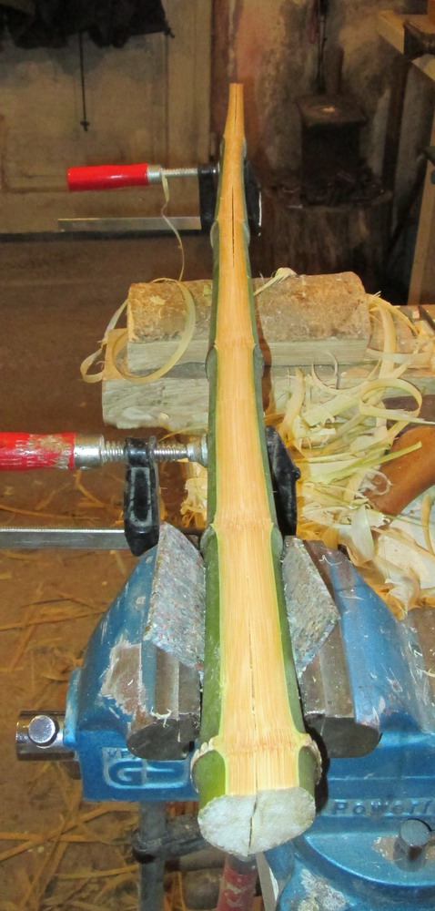

Das wird natürlich zur Bearbeitung der Seitenkontur gleich ausgenutzt und die Beiden Hälften mit 2 Zwingen aneinander fixiert.
So läßt sich die Seitenkontur für beide Wurfarme wunderbar gleichzeitig ausarbeiten.
nach der Ausarbeitung der Seitenkontur
das gibt 2 vom Dickentaper und der Seitenkontur identische Wurfarme.
Jetzt noch den Spleiss einsägen
und schon sieht das ganze nach Bogen aus.
