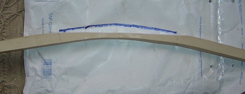

Re: Saplingbow 7, benzi, "afrikanischer" Hasel
ich brauch für "Afrika 2" mal eure Hilfe:
hat so ein Griff eine Chance auf Haltbarkeit, wenn da Pflaumenholz mit Epoxid drauf kommt, oder eher nicht?
danke!
liebe Grüße benzi
danke!
liebe Grüße benzi
Pflaume drauf und Pflaume drunter, wer auf Nummer sicher gehen will, wickelt die Enden auch noch.
Benedikt, danke!
ein overlay am Rücken anzupassen traue ich mir nicht zu.... was hältste von Pflaume am Bauch und Sehne am Rücken?
liebe Grüße benzi
liebe Grüße benzi
Ach der Rücken ist unten, ups
Dann reicht am Bauch
Ich würd aber wickeln, sonst könnte es abplatzen.
Ich habe den Bauch bei Rattan auch mal so unterstützt, ohne Wicklung. Das hält bis heute, und wenn´s auf Rattan hält, dann müsste es auf Hasel noch besser halten.
Außerdem kannst Du Dich dann auch darauf verlassen, dass der Reflex im Griff drin bleibt.
danke!
das war das Ziel der Aktion.... aber nach dem Runterhobeln wars doch ein bischen wenig Holz am Rücken....
liebe Grüße benzi
liebe Grüße benzi

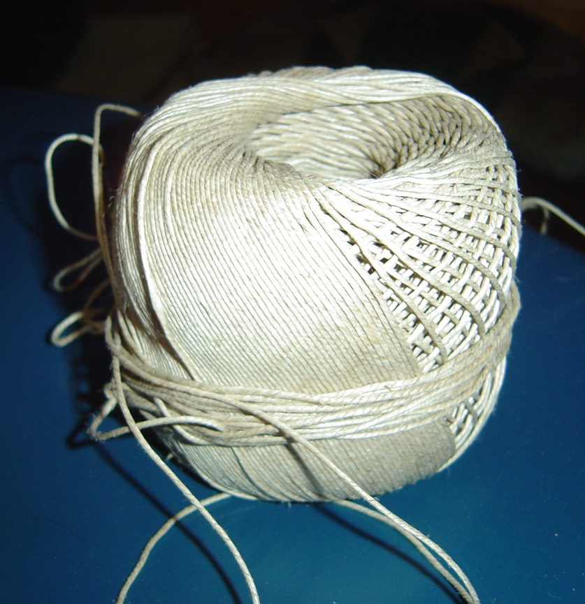

und hier das alte ungewachste Schusterleinen für die Sehne (meine erste Leinensehne...)
