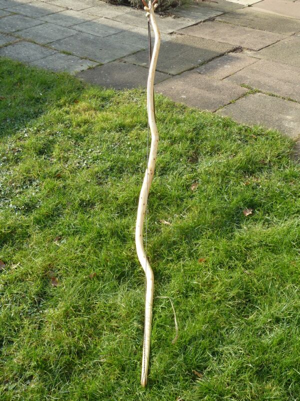

nach langer "Nur-Lese-Phase" , in der ich nicht untätig war, nur zugegebenermassen zu faul, einen Beitrag zu erstellen oder zu kommentieren, habe ich Bilder von meinem neuen Schwarzdorn-Projekt gemacht.
Den Stave hatte ich im Winter 2013/2014 gleich bei mir am Waldrand um die Ecke geerntet.
Ein Stöckchen von 3-4 cm Durchmesser und 180 cm Länge.
Die endgültige Bogenlänge ist nun 170 cm
bei 51# auf 28" Auszug.
Er lässt sich stramm ziehen und da der Griff schräg zur Sehne liegt, habe ich fast ein Centershot.
Damit sich jeder ein Bild machen kann nun Fotos.......
Grüsse
sathunter
Grüsse
sathunter

Re: Schwarzdorn 51# 28"
Schön krumm isser
Gefällt mir!
Ich hab ja Schlehe liebgewonnen, schreib auch grade ne Präsi......
Gefällt mir!
Toll geworden! Mein BDM-Kandidat!
Echt cooles Teil! Gratuliere!
Ah, ist Freitag der neue Schwarzdorntag, schön mal wieder was von Dir zu hören sehen.
Ein schönes Bögli ist da entstanden, scheint recht Rechtshandfreundlich zu sein.
Danke erst mal,
ich hoffe nur, dass ich ihn immer wieder finde nach dem Pfeile ziehen.
Schräges Teil !
Gefällt mir ausgesprochen gut!
Das ist ja mal abgefahren krumm
Das ist die wahre Herausforderung beim Bogenbau, da sieht das Bild im Vollauszug aus als passt es nicht dazu
Der Tiller sieht viel zu gut aus für den krummen Stock
. Ne ne, echt krasses KLasseteil, ich ziehe meinen Hut.
Ein Bild hatte ich noch vergessen.
Der Stave.
Der Stave.
Hallo, schöner Bogen!
Hast du den Markkanal im Holz gelassen? Wenn ja, wie hast du das Reißen des Schwarzdorns beim Trocknen verhindert?
Wenn nein, wie konntest du so viel Zugkraft aus dem dünnen Stöckchen holen?
Grüße, Oscar
Grüße, Oscar
Hallo Oscar,
im griffbereich ist das Material fast komplett geblieben. Ein wenig habe ich am Bauch abgenommen, weil der Griff leicht mit biegen sollte.
Den Markkanal kann man bei Schlehe vernachlässigen.
Den Stave habe ich einfach geerntet, die Enden versiegelt und dann ein Jahr draußen unter dem Dach getrocknet.
Einige Wochen vor Baubeginn ist er in die Werkstatt gewandert. Diese ist im Keller und leicht beheizt.
Sathunter
Sathunter
