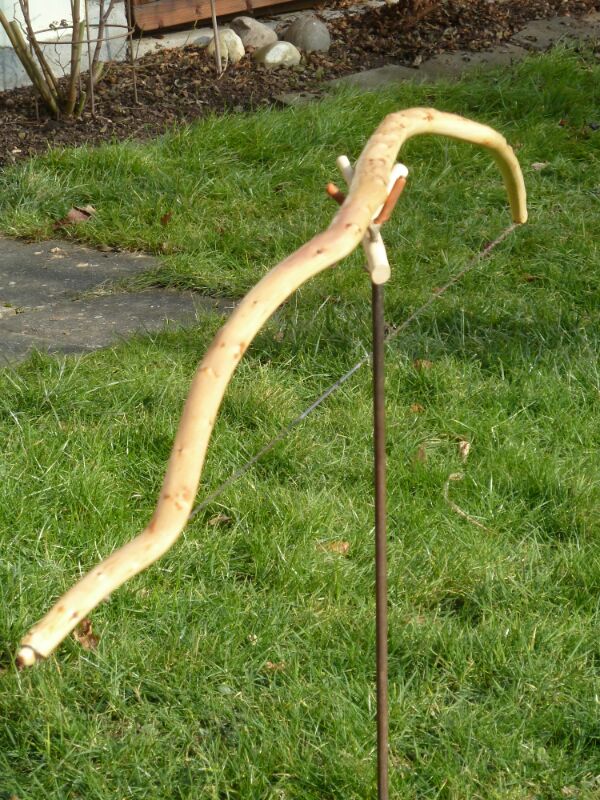

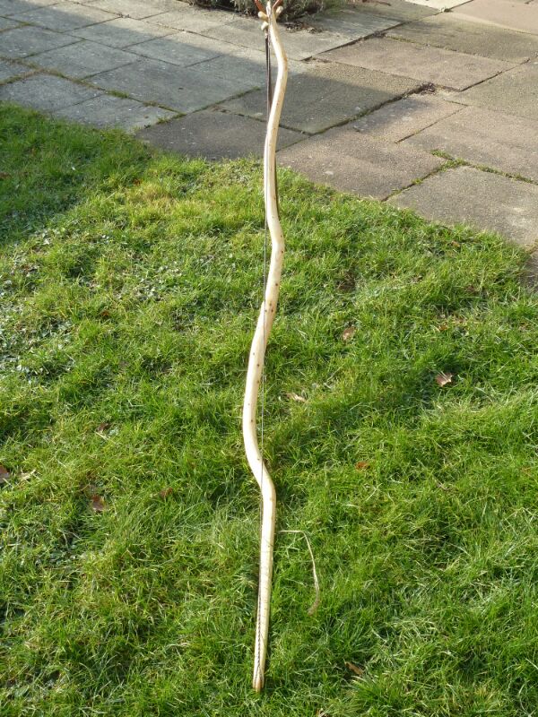

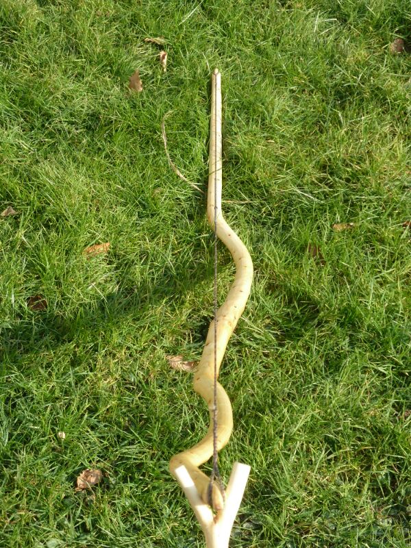

nach langer "Nur-Lese-Phase" , in der ich nicht untätig war, nur zugegebenermassen zu faul, einen Beitrag zu erstellen oder zu kommentieren, habe ich Bilder von meinem neuen Schwarzdorn-Projekt gemacht.
Den Stave hatte ich im Winter 2013/2014 gleich bei mir am Waldrand um die Ecke geerntet.
Ein Stöckchen von 3-4 cm Durchmesser und 180 cm Länge.
Die endgültige Bogenlänge ist nun 170 cm
bei 51# auf 28" Auszug.
Er lässt sich stramm ziehen und da der Griff schräg zur Sehne liegt, habe ich fast ein Centershot.
Damit sich jeder ein Bild machen kann nun Fotos.......
Bogen abgespannt, war schon deflex , hat noch 1" Set bekommen.
Standhöhe
Vollauszug bei 28"
Nocke
Bogenrücken

Das ist ja mal abgefahren krumm :o
Das ist die wahre Herausforderung beim Bogenbau, da sieht das Bild im Vollauszug aus als passt es nicht dazu :D
Der Tiller sieht viel zu gut aus für den krummen Stock ;) . Ne ne, echt krasses KLasseteil, ich ziehe meinen Hut.

im griffbereich ist das Material fast komplett geblieben. Ein wenig habe ich am Bauch abgenommen, weil der Griff leicht mit biegen sollte.
Den Markkanal kann man bei Schlehe vernachlässigen.
Den Stave habe ich einfach geerntet, die Enden versiegelt und dann ein Jahr draußen unter dem Dach getrocknet.
Einige Wochen vor Baubeginn ist er in die Werkstatt gewandert. Diese ist im Keller und leicht beheizt.
Sathunter
