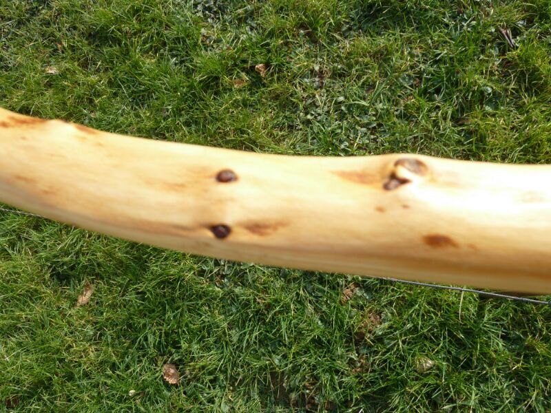

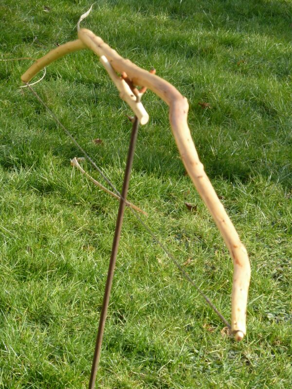

nach langer "Nur-Lese-Phase" , in der ich nicht untätig war, nur zugegebenermassen zu faul, einen Beitrag zu erstellen oder zu kommentieren, habe ich Bilder von meinem neuen Schwarzdorn-Projekt gemacht.
Den Stave hatte ich im Winter 2013/2014 gleich bei mir am Waldrand um die Ecke geerntet.
Ein Stöckchen von 3-4 cm Durchmesser und 180 cm Länge.
Die endgültige Bogenlänge ist nun 170 cm
bei 51# auf 28" Auszug.
Er lässt sich stramm ziehen und da der Griff schräg zur Sehne liegt, habe ich fast ein Centershot.
Damit sich jeder ein Bild machen kann nun Fotos.......
Bogen abgespannt, war schon deflex , hat noch 1" Set bekommen.
Standhöhe
Standhöhe
Vollauszug bei 28"
Vollauszug bei 28"
Nocke
Nocke
Bogenrücken
Bogenrücken

Ein Bild hatte ich noch vergessen.
Der Stave.
Stave
Stave

Hallo, schöner Bogen!
Hast du den Markkanal im Holz gelassen? Wenn ja, wie hast du das Reißen des Schwarzdorns beim Trocknen verhindert?
Wenn nein, wie konntest du so viel Zugkraft aus dem dünnen Stöckchen holen?
Grüße, Oscar
sathunter
Beiträge: 198
Registriert: 27.11.2009, 21:24
Re: Schwarzdorn 51# 28"
Beitrag von sathunter »
Hallo Oscar,
im griffbereich ist das Material fast komplett geblieben. Ein wenig habe ich am Bauch abgenommen, weil der Griff leicht mit biegen sollte.
Den Markkanal kann man bei Schlehe vernachlässigen.
Den Stave habe ich einfach geerntet, die Enden versiegelt und dann ein Jahr draußen unter dem Dach getrocknet.
Einige Wochen vor Baubeginn ist er in die Werkstatt gewandert. Diese ist im Keller und leicht beheizt.
Sathunter
