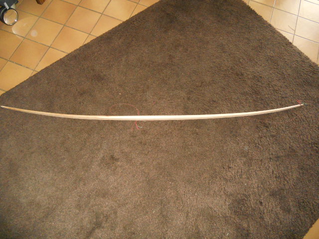

Hi Rotzeklotz, ja ich will den linken als unteren nutzen, da der obere 3cm länger ist, sieht er denn sonst so ok aus?
Re: Hickory Langbogen
Oh, bin nicht ganz dabei, ich kann den Bogen ja ruhug drehen macht ja nix mit dem längeren WA, ist ja ein Langbogen!!!
Also einfach drehen den unteren als oberen und gut ist?
- Rotzeklotz
- Beiträge: 1779
öhm, ne kannste nicht einfach drehen
Wären beide WAs gleich lang, dann wäre das kein Problem. So haste dich auf oben und unten festgelegt. Also einfach nochmal vorsichtig über den ganzen WA schwächen, viel ist das wirklch nicht. Wenn die beiden dann gleich weit ausgezogen sind, passt es. Ansonsten finde ich auch, dass du ihn so lassen kannst. An ein paar Stellen kann man vielleicht noch ein bischen herdoktern, im Großen und Ganzen ist er aber gelungen. Und da ich jetzt auch kein ELB-Experte bin, möchte ich etwaige Fehler, die jetzt noch aus der Nachbearbeitung entstehen, nicht auf dem Gewissen haben
Hi, miss mal den Abstand von Sehne zum Wurfarm bei Standhöhe. Der max. Abstand sollte beim oberen WA geringfügig mehr sein - also der obere WA soll sich etwas mehr biegen, ist ja auch länger.
Schieß mal ein paar Pfeile und wenn er sich gut schießt ist es doch ok wenn nicht kannst ihn ja mal umdrehen und probieren ob es so besser ist.
Na, werd Dir doch keine schuld geben.
Aber mit dem drehen, wenn ich den Griff einfach von der mitte aus 3cm nach links verschiebe wird der linke zum Oberen,
oden bin ich jetzt voll daneben!!
- Rotzeklotz
- Beiträge: 1779
Edit: Davon abgesehe: Du müsstest den Griff nach rechts verschieben, oder habe ich jetzt nen Denkfehler
Also, nach dem verschieben des Griffes hätte ich oben 15,8 und unten 15,4cm im Moment. Mit dem Druckpunkt schau ich auf dem Tillerbrett nach.
Hier noch ein paar Bilder, vielleicht seht Ihr ja noch was.
Zum Finish, Öl oder Lack, was macht Ihr?
Hi, wie gesagt würde jetzt erst einmal ein paar Pfeile schießen und dann nocheinmal den Tiller kontrollieren.
Beim Einschießen kannst du ja ausprobieren mit welchem WA oben er sich besser schießt.
Finish würde ich erst nach dem Einschießen machen.

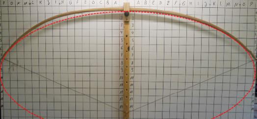

Hallo Skalar,
kuckstu:
Ich würde ihn so noch nicht unbedingt schießen, schau mal, dass Du ihn gleichmässiger biegen lässt!
kuckstu:
- Beiträge: 6269
- Hat gedankt: 76 Mal
- Hat Dank erhalten: 241 Mal
@eddie Links zw. Griff und E vorsichtig Schwächen und dann denn Rechten Arm anpassen? Oder wie würdest du es machen, du hast doch weit mehr Erfahrung mit ELB Design!
Gruß Thomas
Gruß Thomas
- Eddie the Archer
- Beiträge: 285
- Registriert: 18.03.2014, 11:16
Schwierig...bei der Länge und dem Zuggewicht würde ich den Bogen auf 175-180cm kürzen und zusehen, dass sich beide WA irgendwie gleichmässig biegen. Es muss ja kein Kreistiller sein. Nur: der linke WA auf dem Bild ist der schwächere, der gibt jetzt alles vor. Der rechte muss dran angepasst werden, sonst gibt's entweder einen Slow-Bow, oder schlimmstenfalls Bruch.
