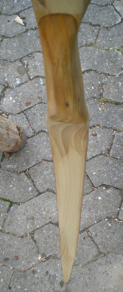

Bei diesem hier läuft auch so das ein oder andere raus. Hat 42# und hält. Halt dich an die Tipps von meinen Vorrednern, dann wird das schon.
