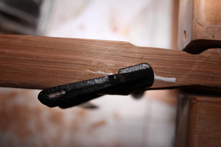

Bei diesem hier läuft auch so das ein oder andere raus. Hat 42# und hält.
Halt dich an die Tipps von meinen Vorrednern, dann wird das schon. ;)

so da war ich eigentlich ganz schön fleißig....hab den rücken gemacht, die seiten verjüngt den Griff grob raus gearbeitet und dann wollte ich das erste mal bodentillern und knacks....leider ist der bogen gerissen...
soll ich das ding gleich weg hauen oder gibt´s da mögliche Rettungsversuche?
Mist mist mist.....
Beiträge: 5948
Hat gedankt: 37 Mal
Hat Dank erhalten: 115 Mal
Re: Hickory Stave ich würde dich gern verstehen...
Hi, ist die Bruchstelle im Bereich der Fade Outs und verläuft sich vom Rücken zum Bauch?
