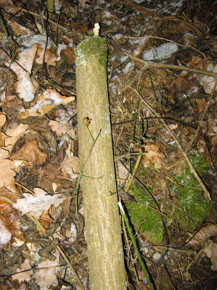

Servus, war am 1.1. auch aktiv und hab 2 Holler geerntet, da ich mit Holler noch eine Rechnung offen habe.
Der längere ist 190 cm lang und 5 cm stark und soll ein Langbogen werden.

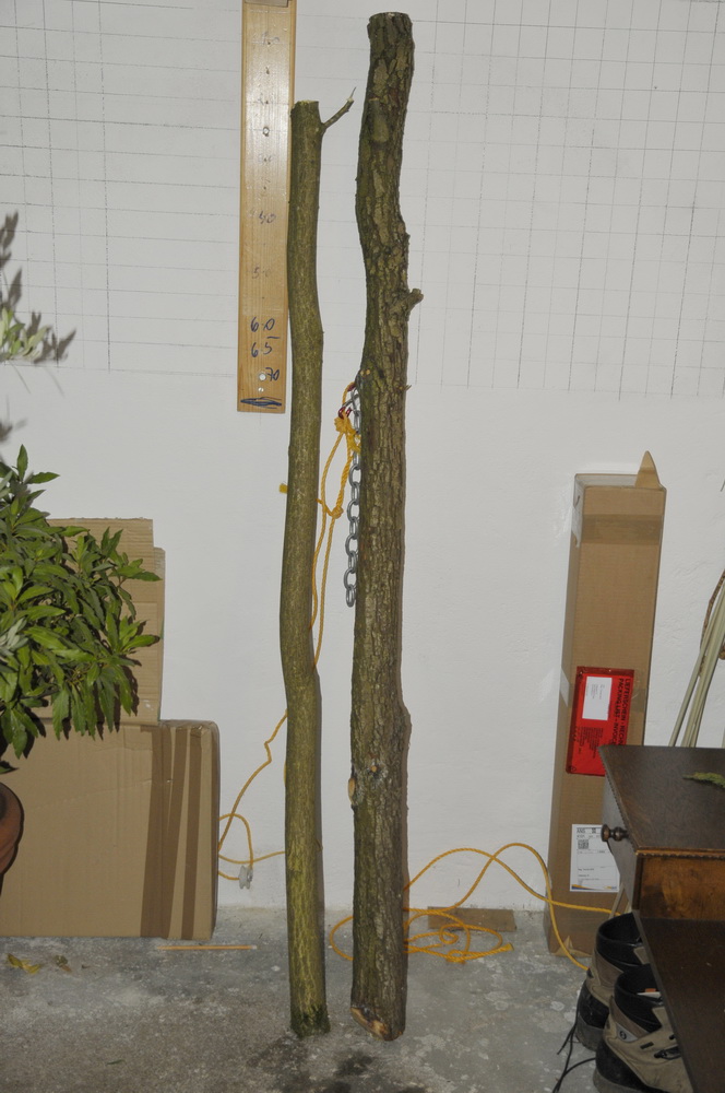

Der Zweite ist 177 cm lang und soll ein Flachbogen werden.
Beide vor der Garage, links der Längere für Langbogen rechts der für Flachbogen.
Hab die Stücke mit Spachtel und Ziehmesser entrindet. Mit kleiner Axt und mit Zimmermannsaxt grob die Dicke herausgehauen, die Breite hab ich noch gleich gelassen, hab nur die Kanten gebrochen. Mit leichtem Reflex auf Brett fixiert und ab in den unbeheitzten Keller zum Trocknen, ja die Stirnseiten und Griffungerseite und Fade out mit Leim versiegelt.

Hab heute noch zwei Stücke geerntet, und zwar einen Weißdorn 175 cm lang und 8 cm dick und ein Pfaffenhüttchen "Gewöhnliche Spindelstrauch (Euonymus europaeus)" 180 cm lang und 6 cm stark.
Beide Stücke an den Stirnseiten mit Holzleim bestrichen, Weissdorn hat schon einen Riss.
Beide Stücke in der Garage abgestellt, rechts Weißdorn links Pfaffenhüttchen.
