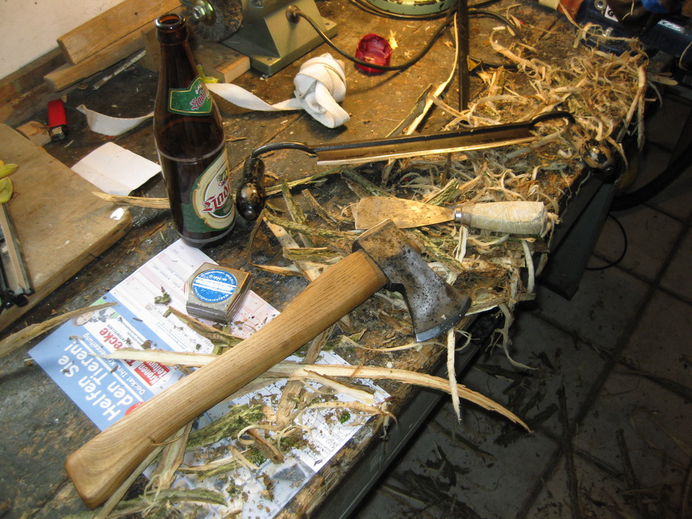

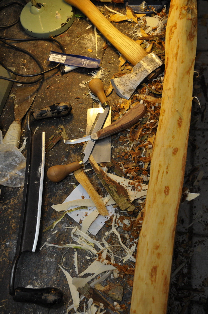

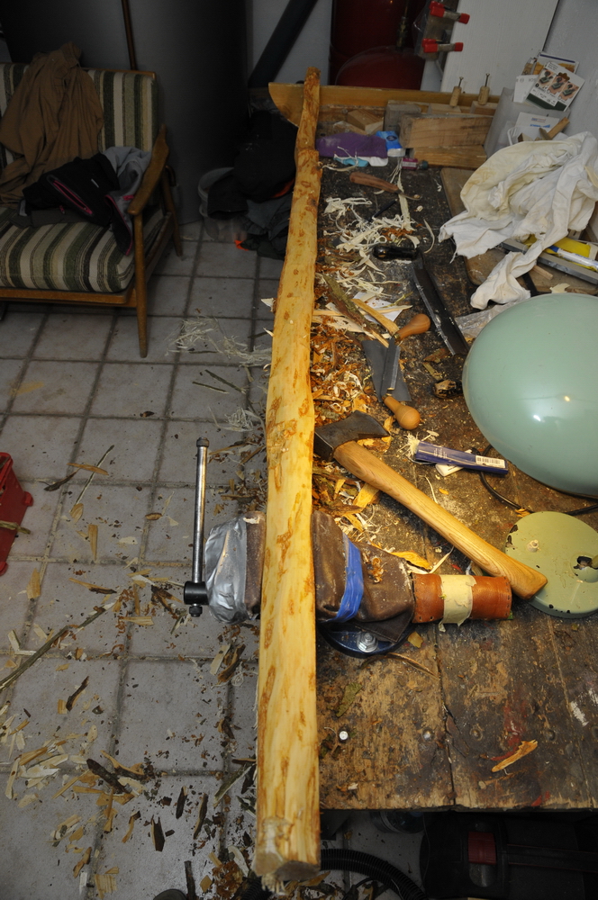

Servus, war am 1.1. auch aktiv und hab 2 Holler geerntet, da ich mit Holler noch eine Rechnung offen habe.
Der längere ist 190 cm lang und 5 cm stark und soll ein Langbogen werden. Der Zweite ist 177 cm lang und soll ein Flachbogen werden. Beide vor der Garage, links der Längere für Langbogen rechts der für Flachbogen. Hab die Stücke mit Spachtel und Ziehmesser entrindet. Mit kleiner Axt und mit Zimmermannsaxt grob die Dicke herausgehauen, die Breite hab ich noch gleich gelassen, hab nur die Kanten gebrochen. Mit leichtem Reflex auf Brett fixiert und ab in den unbeheitzten Keller zum Trocknen, ja die Stirnseiten und Griffungerseite und Fade out mit Leim versiegelt.

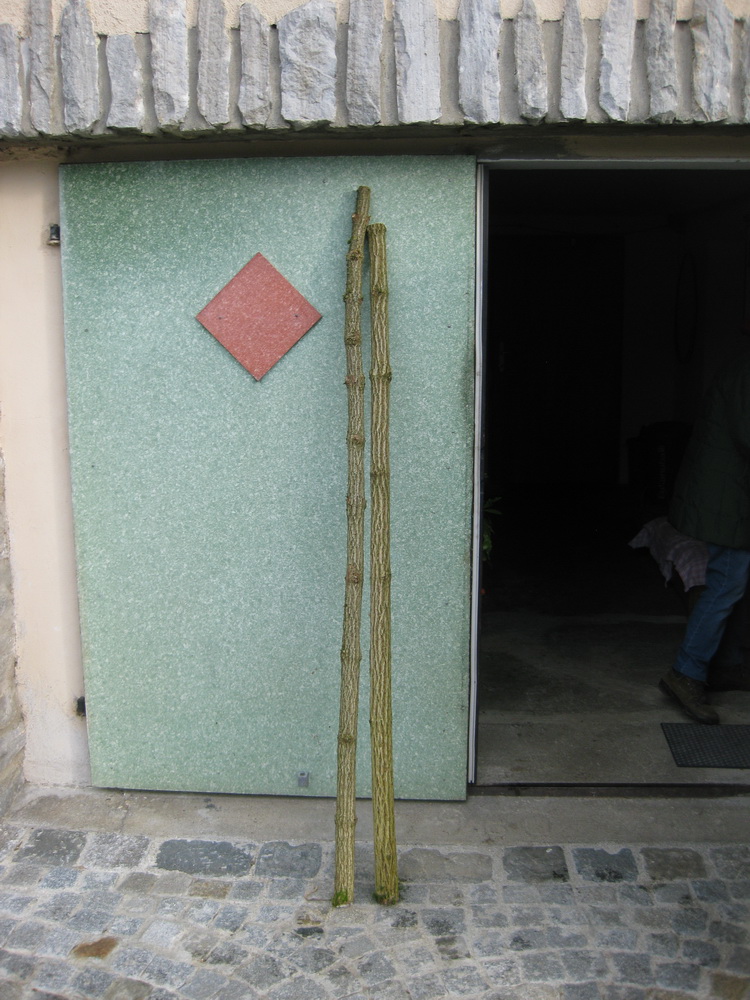

Hab heute noch zwei Stücke geerntet, und zwar einen Weißdorn 175 cm lang und 8 cm dick und ein Pfaffenhüttchen "Gewöhnliche Spindelstrauch (Euonymus europaeus)" 180 cm lang und 6 cm stark.
Beide Stücke an den Stirnseiten mit Holzleim bestrichen, Weissdorn hat schon einen Riss.
Beide Stücke in der Garage abgestellt, rechts Weißdorn links Pfaffenhüttchen.

Btw. ich habe dasselbe Ziehmesser, ich dachte ich guck nicht richtig. Sogar die Abnutzungsspuren sind fast identisch
...super Teil, musste es in zwei Jahren noch nie nachschärfen.
Gibts die noch so zu kaufen? Hab meins vom Flohmarkt.

@Rotzeklotz hab das Reifmesser von meinen Opa geerbt, wirst neu nicht mehr bekommen. Ja mit Weissdorn hab ich keine Erfahrung.

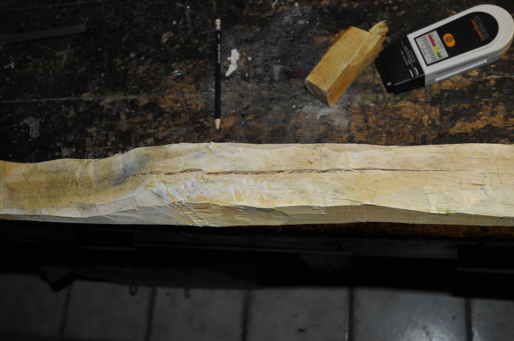

Servus, bin nach 2 Wochen wieder in die Werkstatt gekommen. Holler und Weissdorn haben sich nicht verzogen, Pfaffenhüttchen läuft nun 5 cm aus der Mitte, Risse im Griff und Fade out haben alle bekommen. Hab mal den Weissdorn auf eine Dicke von ca. 3 cm reduziert, die Breite habe ich noch gelassen. Im Griff ist der Weissdorn ordentlich gerissen, werd ich halt mit Epoxy ausgiessen.
Feuchtigkeit ist bei allen bei ca 15 Prozent, sofern ich meiner neuen Erwerbung (Holzfeuchtemesser um 20 €) treuen darf.

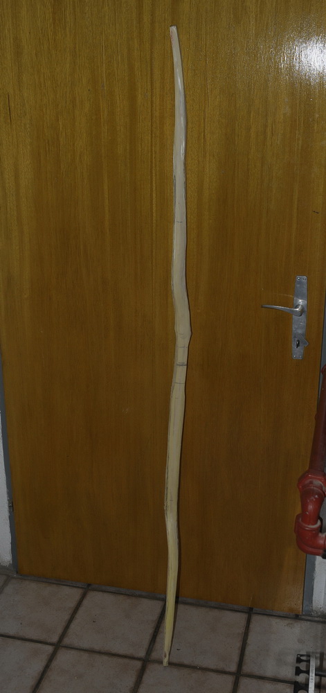

Servus, hab heute das Pfaffenhüttchen in Form gebracht. WA-Breite 3,8 cm bis 2 cm Breite an den Tips.
Dann etwas mit HP gebogen, da sich das gute Stück etwas verzogen hat.
Ob ich die reflexen Stellen in den WA so lasse und versuche zu tillern oder ob ich sie mit der HP herausbiege, weis ich noch nicht. Die vielen Biegungen sind sicher schwer zu tillern.

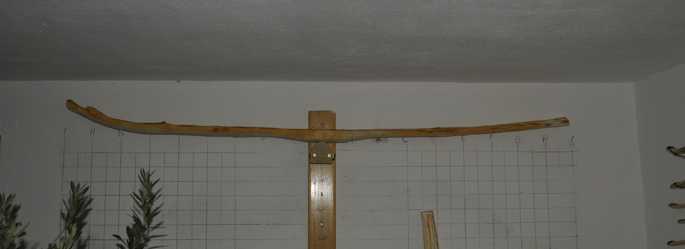

Den Weissdorn hab ich 5 cm gekürzt - an der Seite mit dem starken natürlichen Recurve, hat nun 168 cm Länge, hoffe das reicht.
An dem anderen WA werde ich später halt auch einen leichten Recurve machen.
Kommt nun wieder in die Garage bei 13 Grad zum weiteren trocknen.
Gewicht hat er momentan noch 2008g, hat ja auch noch die volle Breite.
