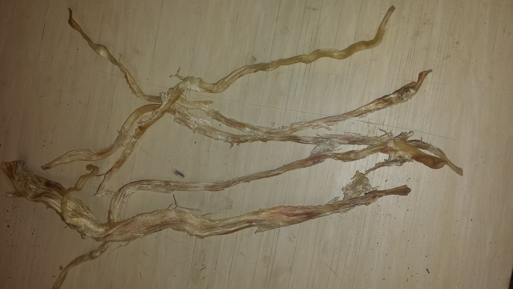

Heute kam n Päckchen mit Straußensehne danke hierfür
hier sieht man die Sehne im Ausgangszustand
Hier sieht man gut die einzelnen Sehnenstränge
Nachdem ich mim Hammer drauf rumgekloppt hab sieht man gut wie sich die äusere Schicht löst. Diese hält wohl die ganze Sache zusammen. Glaube mal gelesen zu haben das man diese Schicht auch irgendwie verwenden kann. Ich mach se aber weg
Grob aufgefasert
Die ganze Ausbeute grob aufgefasert. Das rechte noch große Stück weigert sich wehement sich zu zerteilen
Die Fasern laufen da kreuz und quer mal schauen
Als nächstes werden die einzelnen Faser-Bündel fein aufgefasert. Heute habe ich neuen Kleber organisiert und werde am Wochende die zweite Hornplatte verkleben und die Nocken für den Goldregen aufkleben

Re: Tom Tom baut nen Komposit
@Aqueiro
naja wenn einem der passende Maschinen-Park fehlt muss man halt umdenken
Und wer meine früheren Zeiten kennt weiß wie ich früher gebaut hab
Hier mal die gebündelten Sehnen Ich hab die Sehnenbündel aufgeteilt und Stückweise kurz durch Spüli-Wasser gezogen um sie anschließend wieder zu trocknen. Somit kann ich dann beim Aufbringen des Sehnenbelags ein Bündel nach dem anderen verarbeiten und muss da nicht noch groß rumsortieren lg Tom Tom

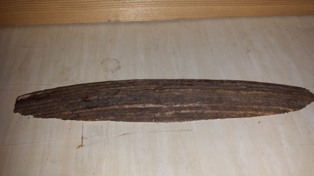

Diese Geweihplatte kommt Bauchseitig an den Griff und wird über beide Hornplatten gehen als Verstärkung

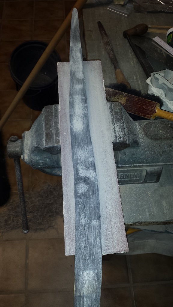

Hier schleife ich die zweite Hornplatte auf meiner Schleifplatte. Die hellen Stellen zeigen die Bereiche wo noch Unebenheiten vorliegen dieser werden dann noch plattgeschliffen
Ich hoffe man kann hier erkennen wie ich das mache. Ich nehme ein Ende der Hornplatte in die Linke hand (bin Rechtshänder) und mit der anderen Hand drück ich die Platte auf die Schleifplatte. Dann halt vor und zurück Schleifpapier halt

Abschließend hab ich noch das Geweihstück auf den Bauch und ein Stück Gleditschie auf den Rücken im Griff geklebt. Soll der stabilisierung dienen. Die Gleditschie wird natürlich noch dünner gearbeitet sont kommen meine zierlichen Bratzen nimmer drum
Gut, gut, sehr gut...
Zu den Sehnen, könnten noch feiner aufgespleißt sein, geht aber so auch.
beim Verarbeiten die einzelnen Bündel anfeuchten (bis wie wieder weich sind) und dann auf feuchtem Papier ablegen oder einschlagen bis zur Verarbeitung. je "weicher" sie sind desto besser lassen sie sich aufbringen und dann glatt verstreichen.
Und vor dem Aufbringen der Sehnenlage schau dir nochmal die Anleitung von Joe an, lohnt
