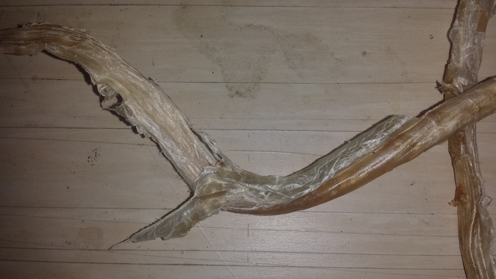

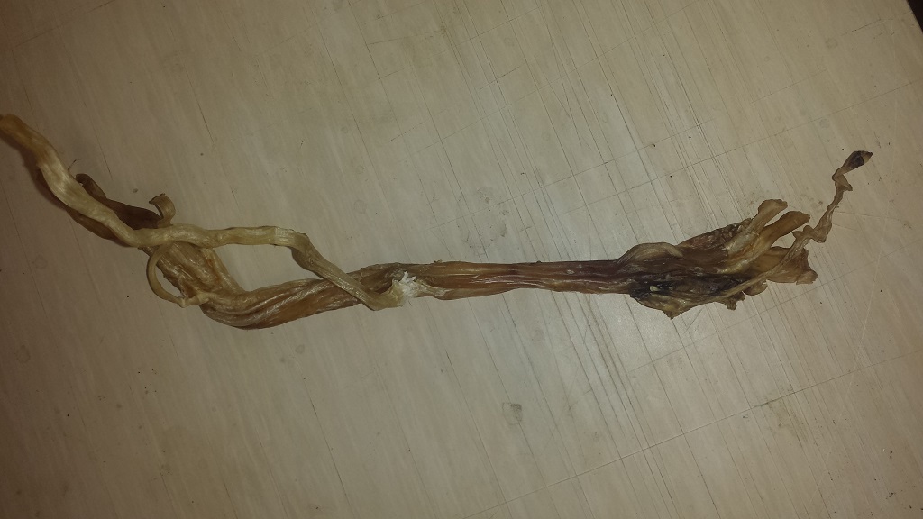

Heute kam n Päckchen mit Straußensehne danke hierfür hier sieht man die Sehne im Ausgangszustand
Hier sieht man gut die einzelnen Sehnenstränge

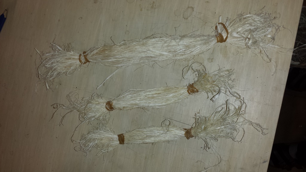

Hier mal die gebündelten Sehnen
Ich hab die Sehnenbündel aufgeteilt und Stückweise kurz durch Spüli-Wasser gezogen um sie anschließend wieder zu trocknen. Somit kann ich dann beim Aufbringen des Sehnenbelags ein Bündel nach dem anderen verarbeiten und muss da nicht noch groß rumsortieren

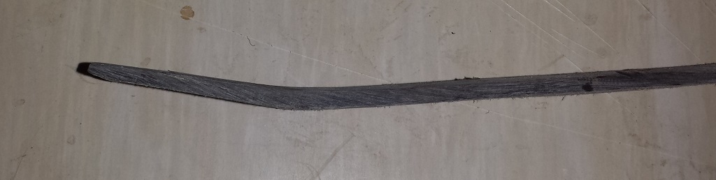

Hier sieht man die Horndicke der ersten Platte. Wird natürlich noch dünner gearbeitet ich peile mal 3-4mm an

Zu den Sehnen, könnten noch feiner aufgespleißt sein, geht aber so auch.
beim Verarbeiten die einzelnen Bündel anfeuchten (bis wie wieder weich sind) und dann auf feuchtem Papier ablegen oder einschlagen bis zur Verarbeitung. je "weicher" sie sind desto besser lassen sie sich aufbringen und dann glatt verstreichen.
Und vor dem Aufbringen der Sehnenlage schau dir nochmal die Anleitung von Joe an, lohnt
